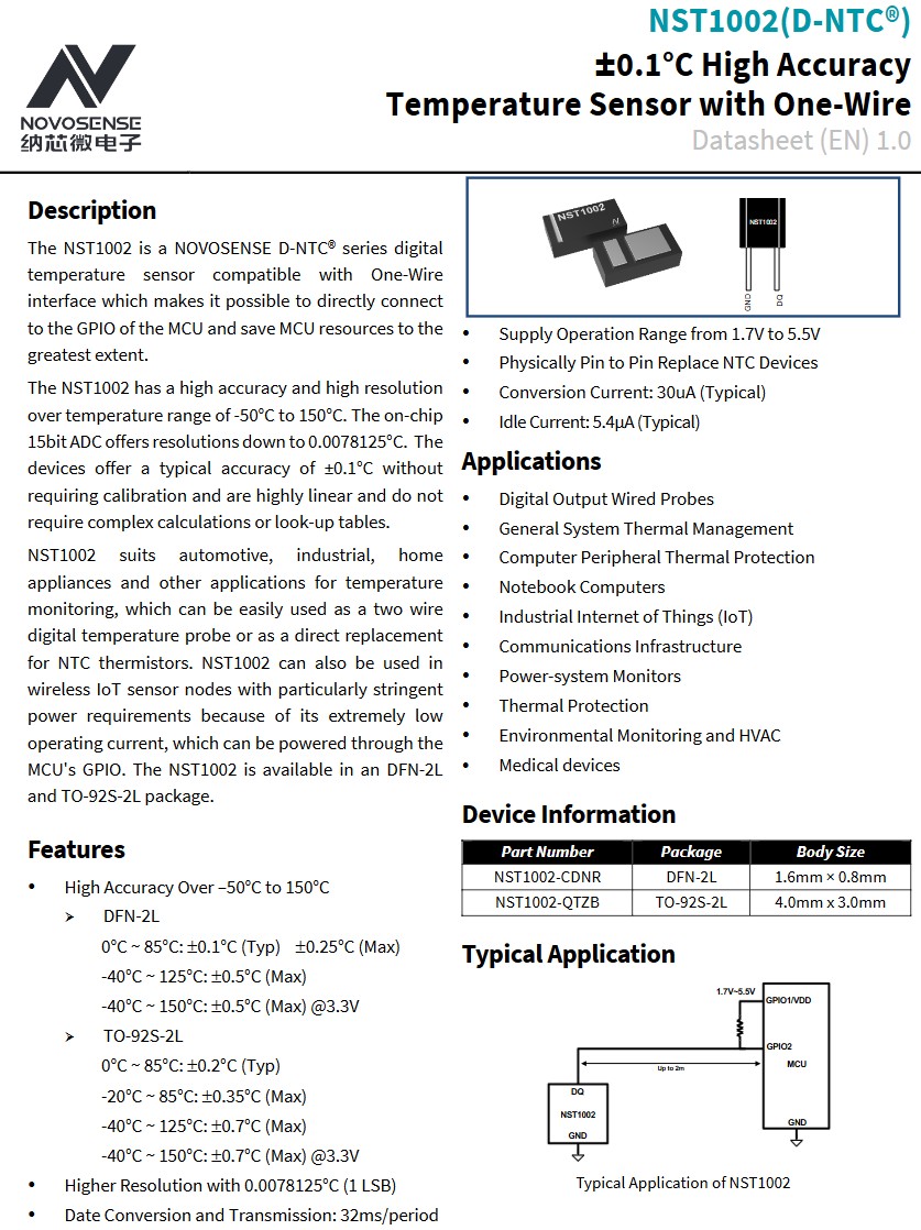

这1002的手册是这样说的:
TO-92S-2L
     0°C~85°C: ±0.2°C (typical)
     -20°C ~85°C: ±0.35°C (max.)
这-20~85不就包括0~85了吗?这应该是理解为-20~0度,最大误差是±0.35°C吧?
也就是-20~0度这段温度的测量结果比0~85度的误差大一点
