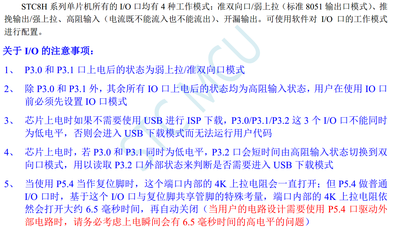

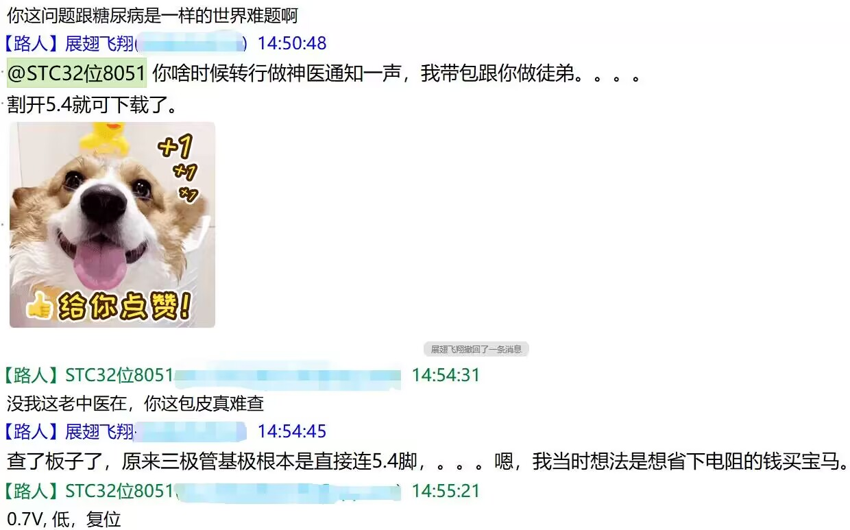

有朋友在我支持的群问了个脑筋急转弯的问题,STC8H1K16-36I-LQFP32
网友:
请教各位高手,我下载时,把复位脚作io用的”√”去掉了。
再下载时就不行能下载了。请问要怎么操作才行?
答:
P5.4作为复位脚使用后,上电内部有个粗糙的上拉电阻在接你这个外部3.3K电阻,
高电平5V让三级管通后,分压,NRSTR复位脚可能获得1个不高的电平,认为是低,持续复位了
错的牛哄哄的 P5.4/作为复位脚-2.png

留这,全网学习,原理图和实际焊的都不一样,以后大家讨论,一定要给正图
其实我们都不相信客人描述的,往往都不真,真理往往掌握在少数人手中,相信欧姆定律就行了

你要是串的1K 的电阻,可能 NRST 那就是 1.几伏的电压,很容易就是复位,MCU内部的上拉制造误差大,你这个电阻还是大些好
