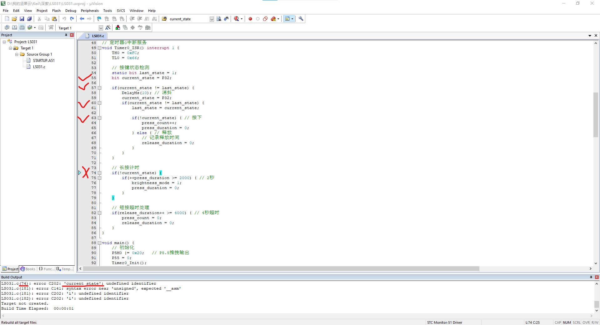

能看到图片吗,请问keil编译,为什么第74行的current_state出错,同一个函数里面的其他current_state没错,怎么解决?谢谢!

发表于 2025-4-26 13:33:00 | 显示全部楼层

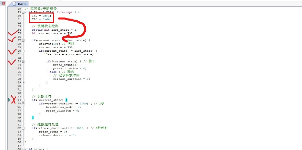

你把这2句放到后面去,keil定义需要放到最前面

 楼主| 发表于 2025-4-27 11:20:56 | 显示全部楼层
搞好了,感谢大侠帮忙!
