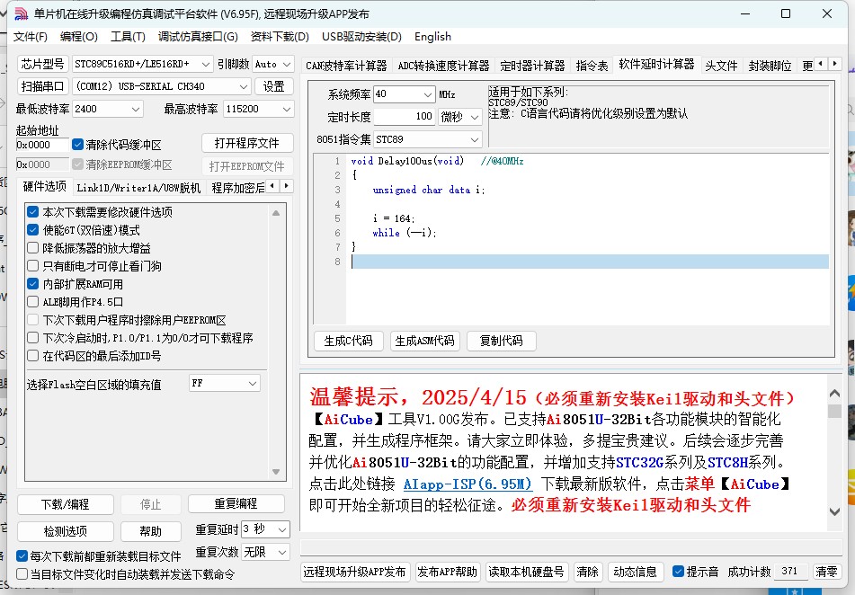

我使用AIapp-ISP的延时计算工具生成的延时函数是一样的,我所用晶振为40MHz
下面的图片是我勾选与不勾选6T生成的结果。
我应该怎样正确使用工具计算6T(或12T)模式的延时函数?
在6T时,我是否需要翻倍设定“系统频率”?
2845
1439
1439

在STC89单片机中,6T和12T模式是指指令周期的时钟周期数。6T模式下,每个指令周期需要6个时钟周期;12T模式下,每个指令周期需要12个时钟周期。因此,6T模式的执行速度是12T模式的两倍。为了正确计算延时函数,需要根据所选模式调整系统频率的计算方式。
1. 理解6T和12T模式
6T模式:每个指令周期需要6个时钟周期。
12T模式:每个指令周期需要12个时钟周期。
2. 系统频率的设定
在使用AIapp-ISP的延时计算工具时,系统频率的设定需要根据所选模式进行调整:
6T模式:由于每个指令周期需要6个时钟周期,实际执行速度是12T模式的两倍。因此,在6T模式下,系统频率应设定为实际晶振频率的两倍。例如,使用40MHz晶振时,系统频率应设定为80MHz。
12T模式:系统频率直接设定为实际晶振频率,即40MHz。
3. 延时函数的计算
延时函数的计算基于指令周期和系统频率。以下是具体步骤:
3.1 确定指令周期
6T模式:指令周期 = 6 / 系统频率
12T模式:指令周期 = 12 / 系统频率
3.2 计算延时
延时函数通常通过循环来实现,循环次数与所需延时时间成正比。具体计算公式如下:
延时时间 = 循环次数 × 指令周期
3.3 示例计算
假设需要延时1ms,使用40MHz晶振:
6T模式:
系统频率 = 80MHz
指令周期 = 6 / 80MHz = 75ns
循环次数 = 1ms / 75ns ≈ 13333
12T模式:
系统频率 = 40MHz
指令周期 = 12 / 40MHz = 300ns
循环次数 = 1ms / 300ns ≈ 3333
4. 使用AIapp-ISP工具
在使用AIapp-ISP的延时计算工具时,确保正确选择6T或12T模式,并根据上述规则设定系统频率。具体步骤如下:
1. 选择模式:在工具中选择6T或12T模式。
2. 设定系统频率:
6T模式:设定为实际晶振频率的两倍(如40MHz晶振,设定为80MHz)。
12T模式:设定为实际晶振频率(如40MHz晶振,设定为40MHz)。
3. 生成延时函数:工具会根据设定的系统频率和模式生成相应的延时函数。
5. 验证延时函数
生成延时函数后,可以通过实际测试验证其准确性。使用示波器或定时器测量实际延时时间,确保与预期值一致。
6. 总结
在STC89单片机中,6T和12T模式的延时计算需要根据指令周期和系统频率进行调整。使用AIapp-ISP工具时,正确设定系统频率是关键。6T模式下,系统频率应设定为实际晶振频率的两倍;12T模式下,系统频率直接设定为实际晶振频率。通过正确设定和验证,可以确保延时函数的准确性。
希望以上内容能帮助您正确使用AIapp-ISP工具计算6T和12T模式的延时函数。如有进一步问题,欢迎继续咨询。

可以IO翻转,拿示波器测一下
