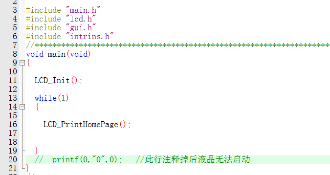

最近使用 STC32G12K128芯片移植了一个 液晶显示屏,驱动是 ILI9341,遇到个问题,当程序里没有 printf这个函数时,液晶无法启动,在程序里添加上 printf这个子函数后液晶就可以正常显示,老是奇怪了,关键是我根本不需要这个 printf函数,串口也没有初始化。
液晶可以正常显示的主程序如下:
液晶无法显示的程序如下:
LCD_Init()完全是按照 DEMO上复制的,LCD_PrintHomePage()显示了一个很简单的界面。

发表于 2023-4-10 14:38:01 | 显示全部楼层
有仿真器吗?可以打个断点测一下,或者加个延时或者串口输出信息看一下,是不是-直在输出信息,导致显示屏来不及显示了

 楼主| 发表于 2023-4-10 14:57:53 | 显示全部楼层
STC32G12*** 发表于 2023-4-10 14:38
有仿真器吗?可以打个断点测一下,或者加个延时或者串口输出信息看一下,是不是-直在输出信息,导致显示屏 ...
现在是加上 printf才能正常显示,删除 printf就不能正常显示
