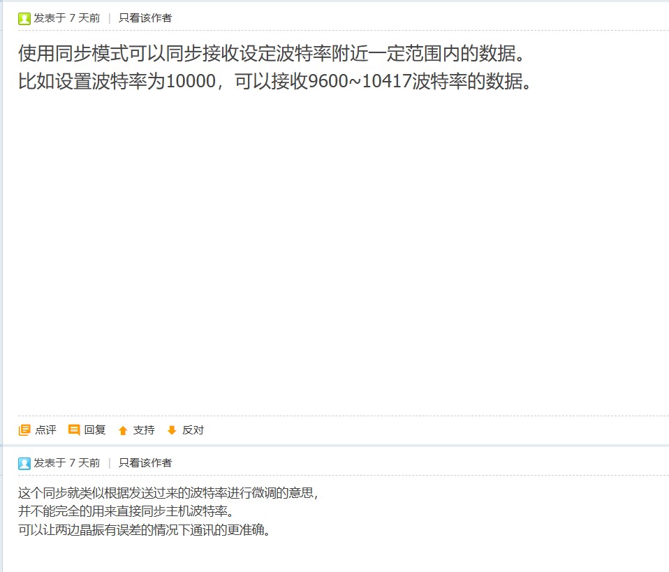

通过如图所示寄存器,开启SYNC后,等待主机发送同步帧和间隔帧后,直接读取DLL和DLH是否可以得到波特率?
同步模式的作用: [attachimg]95248[/attachimg]  详情 回复 发表于 2025-4-25 17:05

发表于 2025-4-25 17:05:52 | 显示全部楼层
云*** 发表于 2025-4-25 16:39
通过如图所示寄存器,开启SYNC后,等待主机发送同步帧和间隔帧后,直接读取DLL和DLH是否可以得到波特率? ...
同步模式的作用:

发表于 2025-4-25 17:19:08 | 显示全部楼层
这个需求感觉有点不合理呀,如果一定要这么玩的话,
是不是可以主从之间增加个小协议,主机控制从机更改频率
24

 楼主| 发表于 2025-5-6 09:11:46 | 显示全部楼层
hlt*** 发表于 2025-4-29 13:50
看楼主意思是在主机,会自动切换波特率,然后去对接收的数据进行判断,那么问题来了,在切换过程中不会出现 ...
如果T1帧为19200B,T2帧为10450B,那么T2帧会被从机丢弃,实际上T2也接收并处理了T2帧,然后T3帧接收正常
