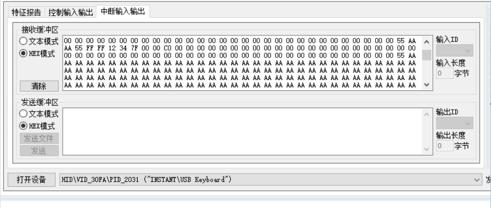

我在进行STC8H8k64U单片机EEPROM读写测试时,设置EEPROM空间为32K。我先写了几帧数据到EEPROM,每帧64字节,然后循环回读写入的数据,以读出的数据全为FF作为结束的条件。但是有时在读完写入的数据之后,后续的空白区域,读出的全是0xAA,这是为什么?请大神指教!
(我设置的一帧数据以AA 55开头,以55  AA结尾。)

发表于 2025-4-26 22:54:26 | 显示全部楼层
问题弄明白了,是读写EEPROM的起始地址设置不对。把8H8K64U单片机的64k存储空间分出32K做用户EEPROM,用IPA方式读写EEPROM时,起始地址从0x0000开始,并不是从0x8000开始。好像当超出64K空间读写EEPROM时,返回值就会是AA。
