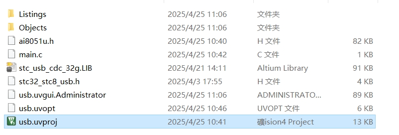

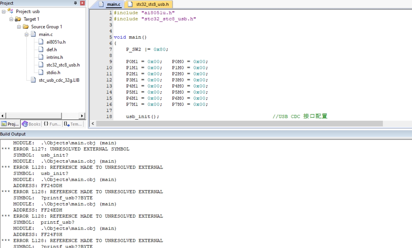

各位大佬,我按照视频用AI8051U写的USB不停电下载的程序,结果编译报错
*** ERROR L128: REFERENCE MADE TO UNRESOLVED EXTERNAL
    SYMBOL:  printf_usb?
    MODULE:  .\Objects\main.obj (main)
    ADDRESS: FF250EH*** ERROR L128: REFERENCE MADE TO UNRESOLVED EXTERNAL
    SYMBOL:  printf_usb?
    ADDRESS: FF250EH
但是我把stc32_stc8_usb.h文件写到开始了,并且把.H和.lib文件也放到了目录下面。求大佬指导下,工程文件和照片在附件中,感谢。后来我用老师案例的代码和文件也一样的问题

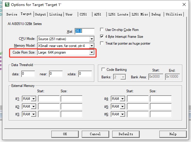

发表于 2025-4-25 11:28:12 | 显示全部楼层
项目设置里改成 Large 模式就可以:
如果想用 Huge 模式的话,需要使用 Huge 模式的 lib 库文件。

发表于 2025-4-25 13:07:33 | 显示全部楼层
感谢,真是这个问题
