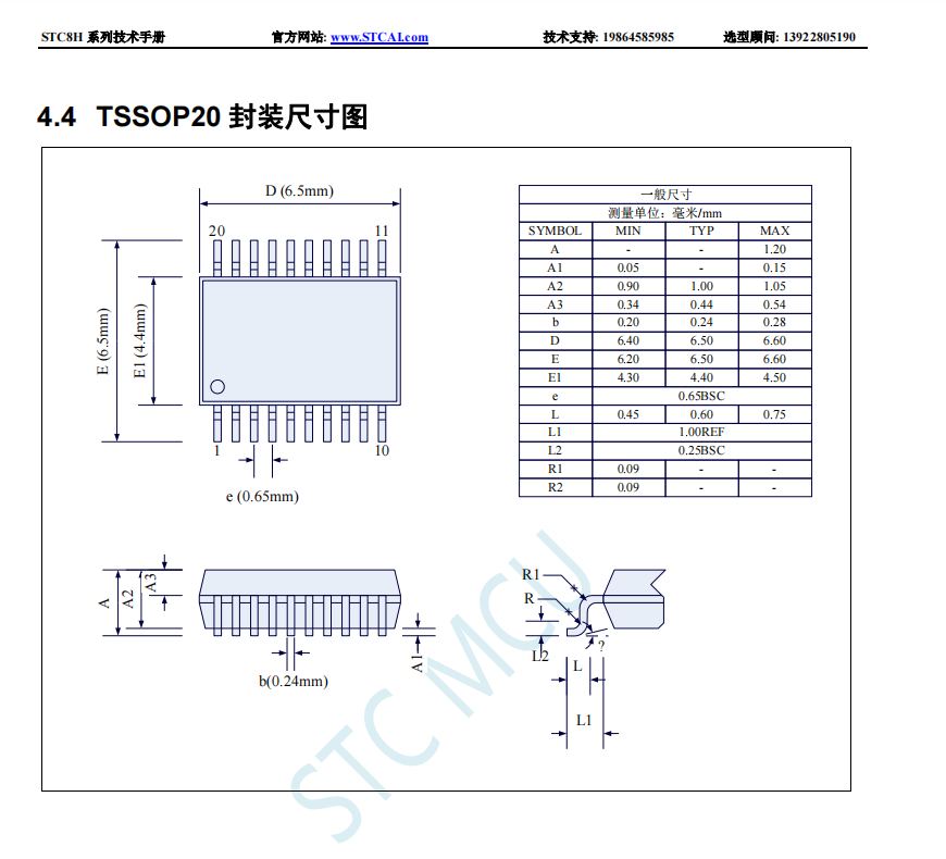

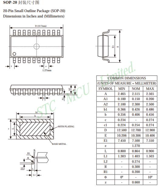

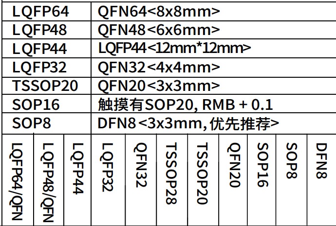

当然是改TSSOP20封装或者是QFN20 了,如果只是想改尺寸,可以考虑同型号的如果有TSSOP20那就改 这个  6.5mm*6.5mm的,如果同系列的有QFN20可以考虑QFN20  3mm*3mm,具体参数如下

DIP, SOP都在向 LQFP, QFN, DFN 过渡,这是趋势
这个对手工焊不太友好。建议还是少量保留哦
