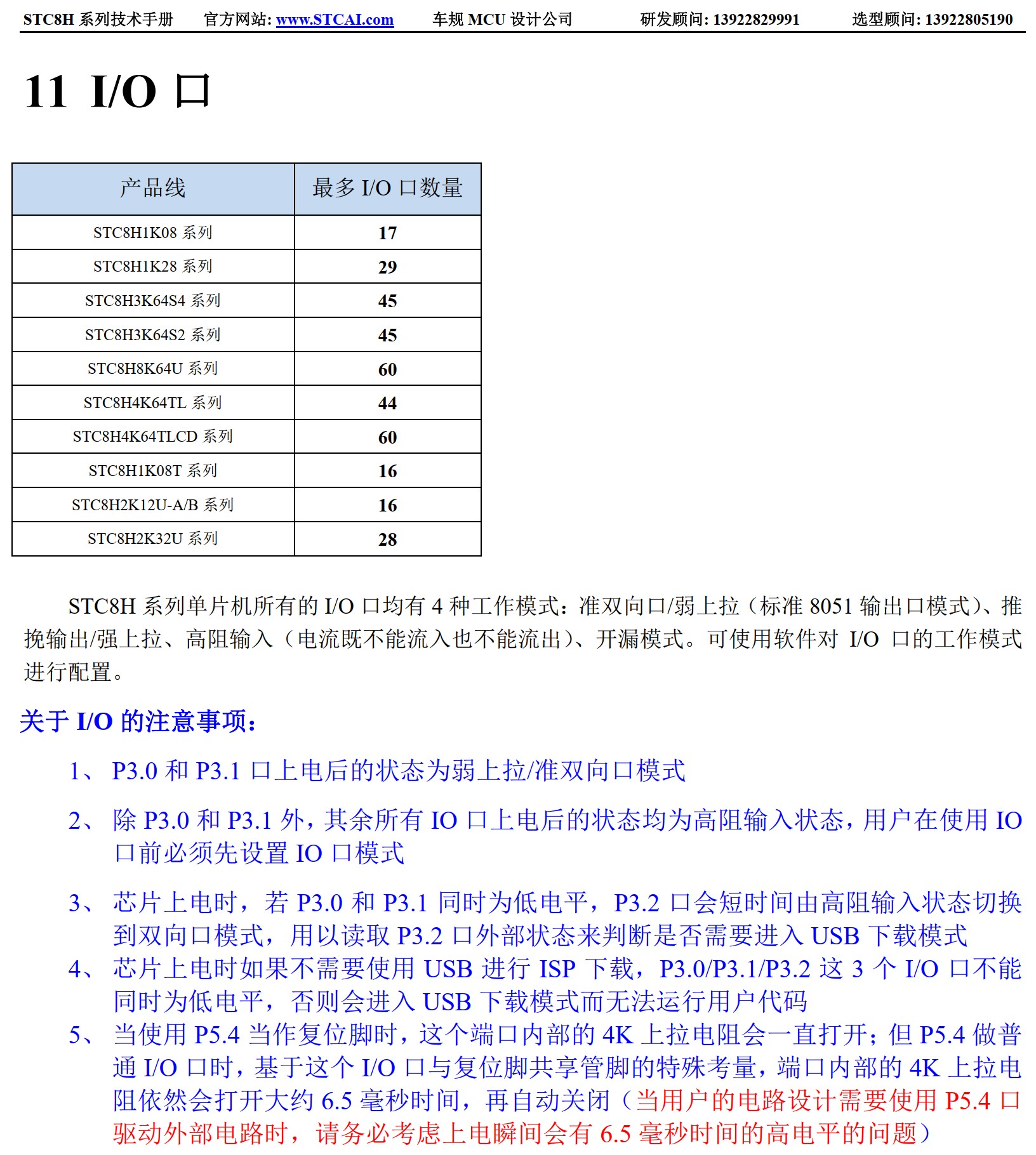

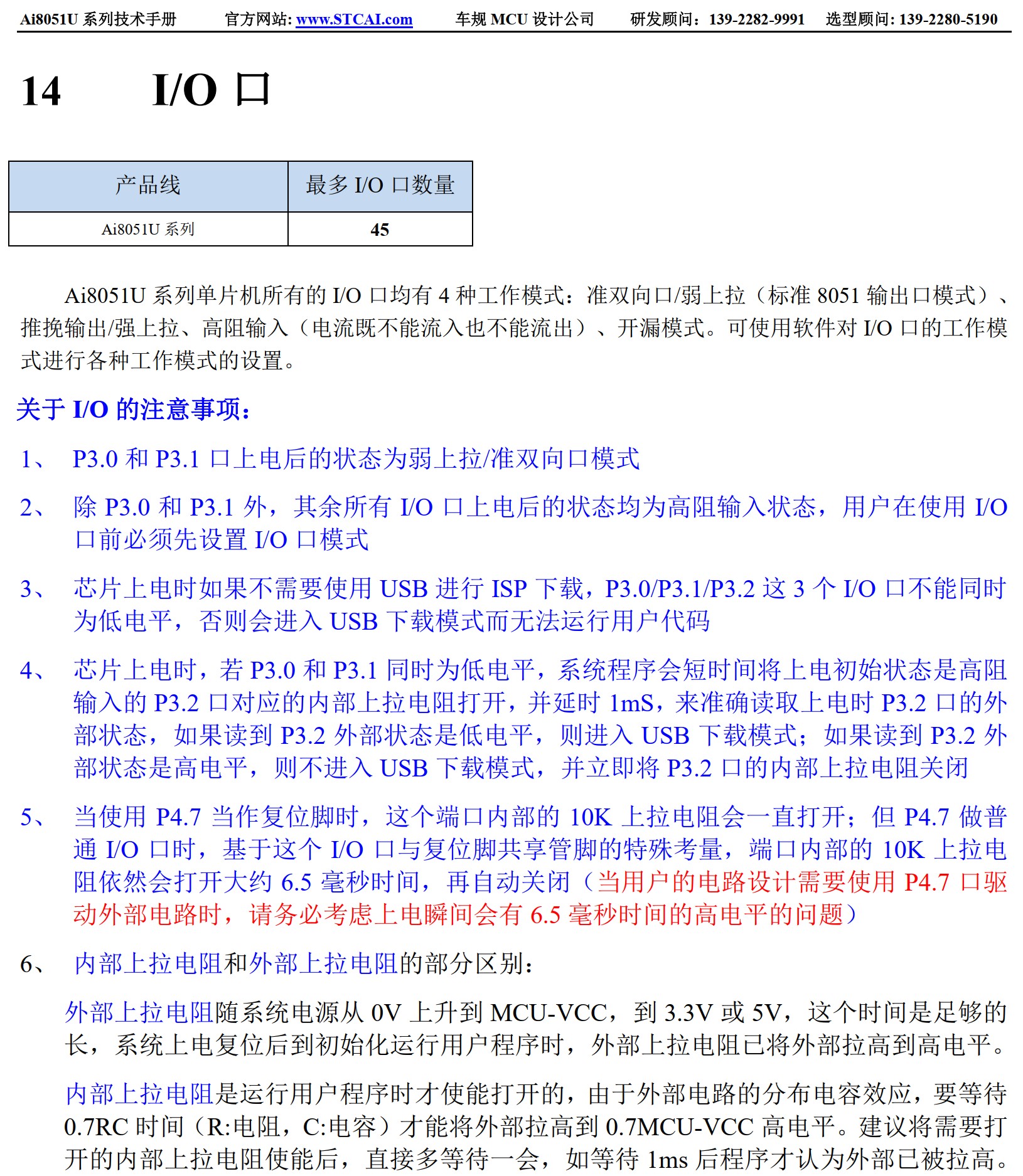

发表于 2025-4-24 11:40:11 | 显示全部楼层
Vref这个引脚有没有和VCC并起来的,没有的话,有些io上电会输出一下的

 楼主| 发表于 2025-4-24 11:40:16 | 显示全部楼层
国芯人*** 发表于 2025-4-24 11:18
关于IO口上电状态的疑问,这是一个在嵌入式系统设计中常见的问题。首先,我们需要明确IO口的上电状态是由芯 ...
发现初始化io后,加个P2 = 0X00;就好了。默认是高电平
