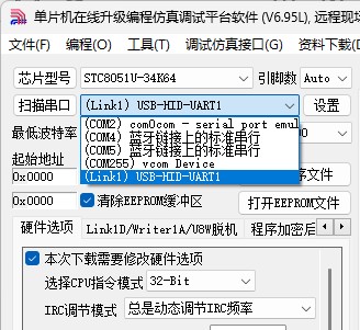

系统win11,目前连接下载器后下载软件只能识别出“(Link1) USB-HID-UART1”,没有CDC1或CDC2,问题出在了哪里?希望大神们不吝指教
  • 打卡总天数:6
  • 最近打卡:2025-04-24 09:40:24
61
61
发表于 2025-4-24 09:42:38 | 显示全部楼层
现在只有这个,没有CDC串口

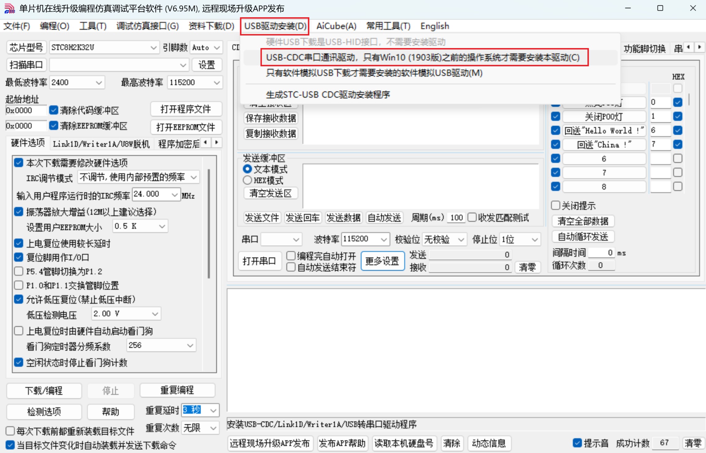

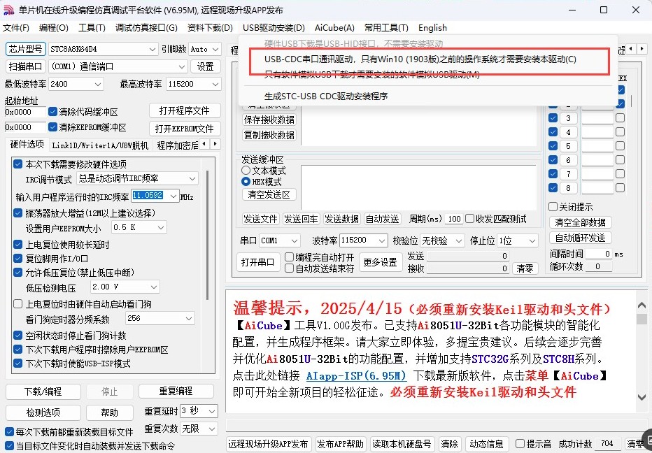

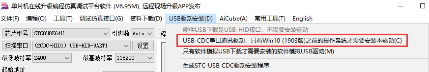

1.用最新的软件试下
AIapp-ISP-v6.95M.exe (7.96 MB, 下载次数: 76)
2.实在不行的话,点下这个:
  • 打卡总天数:542
  • 最近打卡:2025-10-29 08:55:15
2296
8094
8094
发表于 2025-4-24 10:59:51 | 显示全部楼层
到设备管理器看看是不是驱动没有安装。
是的话用ISP软件的USB驱动安装功能试试,照着提示一步步操作
