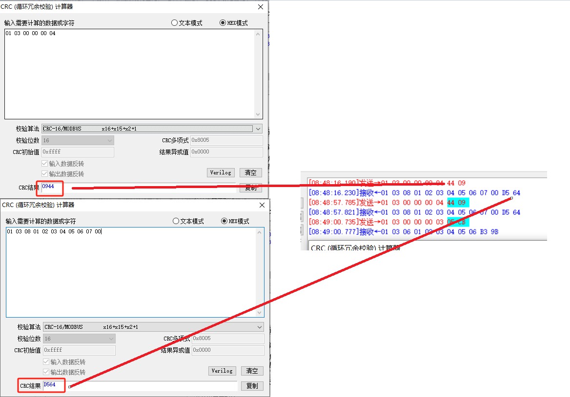

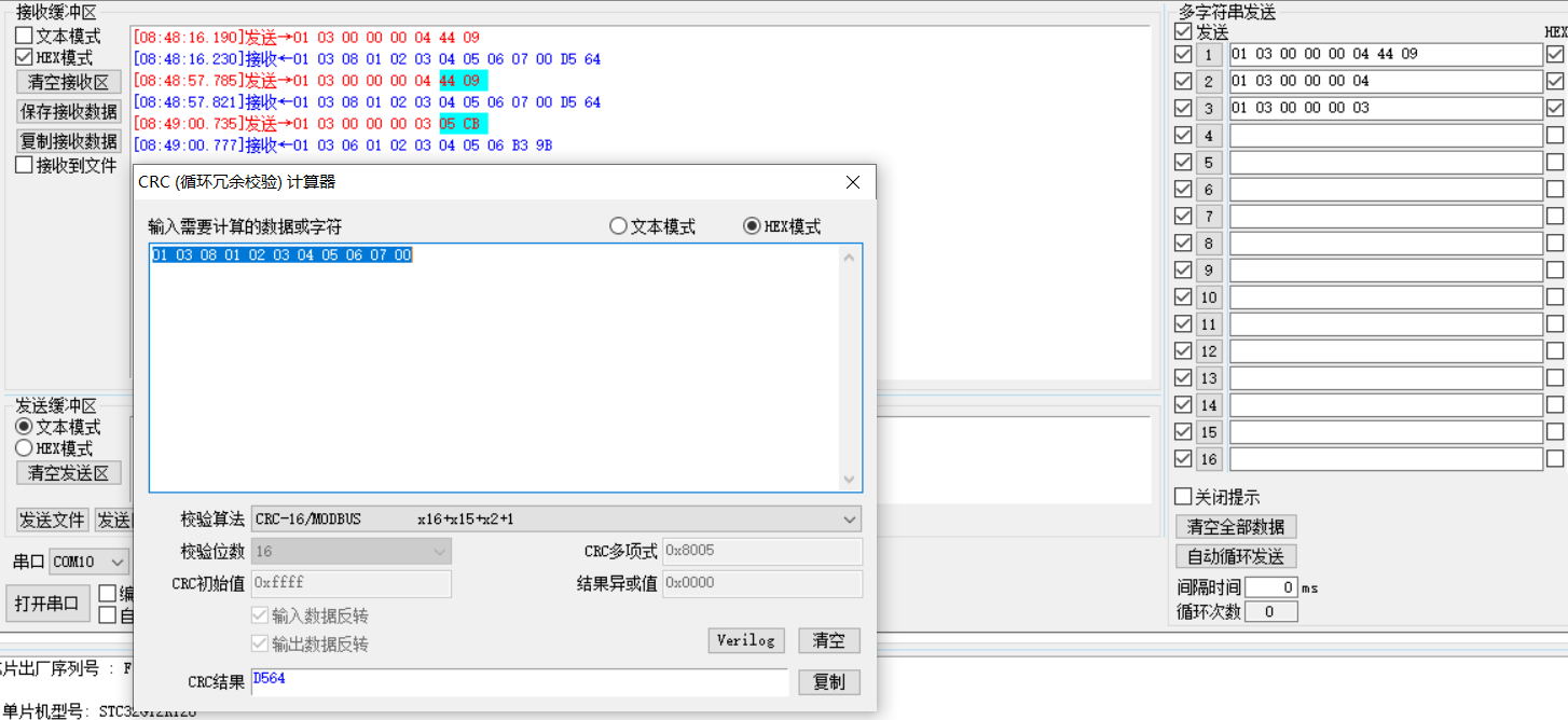

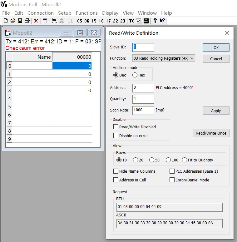

这个校验应该没问题,出来的数据和工具里面提供CRC校验数据是一致的,如下
可是用MODBUS POLL去读取的时候出现了检验失败的情况,能否指点下思路

发表于 2025-4-24 09:18:00 | 显示全部楼层
您好,针对您提到的MODBUS CRC校验问题,以下是一些可能的原因和解决思路:
1. CRC校验算法实现问题
您的CRC校验算法实现看起来是正确的,但仍有以下几点需要注意:
初始值:MODBUS CRC校验的初始值应为0xFFFF,您的代码中已经正确设置。
多项式:MODBUS CRC校验使用的多项式是0xA001,您的代码中也已正确使用。
数据顺序:确保在计算CRC时,数据的顺序是正确的。MODBUS协议通常使用大端序(Big-Endian),即高位字节在前,低位字节在后。
2. 数据帧格式问题
MODBUS POLL工具在读取数据时,可能会对数据帧的格式有特定要求。请检查以下几点:
数据帧长度:确保发送的数据帧长度符合MODBUS协议的规定。
CRC校验字节顺序:MODBUS协议中,CRC校验结果的两个字节需要按照低字节在前、高字节在后的顺序附加到数据帧末尾。如果顺序错误,MODBUS POLL会认为CRC校验失败。
3. 通信参数设置问题
MODBUS POLL工具在读取数据时,需要与设备的通信参数一致。请检查以下几点:
波特率:确保MODBUS POLL的波特率与设备设置的波特率一致。
数据位、停止位、校验位:确保这些参数与设备设置一致。
从机地址:确保MODBUS POLL中设置的从机地址与设备地址一致。
4. 工具配置问题
MODBUS POLL工具本身可能有一些配置选项需要调整。请检查以下几点:
CRC校验选项:确保MODBUS POLL中启用了CRC校验功能。
数据帧解析方式:确保MODBUS POLL的数据帧解析方式与设备发送的数据帧格式一致。
5. 调试建议
为了进一步排查问题,您可以采取以下调试步骤:
打印数据帧:在发送数据帧之前,打印出完整的数据帧(包括CRC校验字节),确保数据帧的格式和内容正确。
使用其他工具验证:使用其他MODBUS调试工具(如MODSCAN)进行验证,看看是否同样出现CRC校验失败的情况。
对比CRC校验结果:手动计算CRC校验结果,并与MODBUS POLL工具中的CRC校验结果进行对比,确保两者一致。

发表于 2025-4-24 09:23:11 | 显示全部楼层
串口的奇偶校验配置的对么?

发表于 2025-4-24 09:44:25 | 显示全部楼层
看下CRC高低位是不是填反了

发表于 2025-4-24 16:22:58 | 显示全部楼层
_奶*** 发表于 2025-4-24 09:23
串口的奇偶校验配置的对么?
