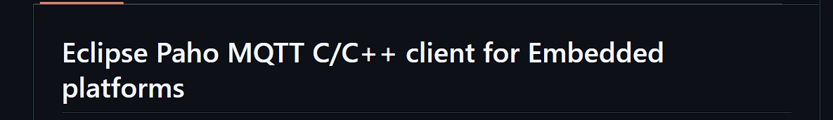

发表于 2025-4-24 09:20:12 | 显示全部楼层
可以移植一下 paho mqtt 是一个开源的库,,,这个库可以帮助你封装和解析MQTT的数据帧,不过那个库我记得不是专门为keil C51设计的,语法使用的标准版本更高,需要改一改语法,大致就能用了。
找这个嵌入式版的
