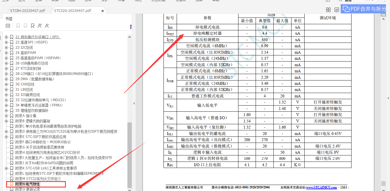

STC32G12K128 睡眠时的功耗多少?

睡眠电流0.6uA左右。
睡眠时IO不耗电的处理方法:
1、对于设置为准双向口、推挽输出、开漏输出低电平的IO,IO本身不耗电,输出电平与外部电路配合成外部电路不耗电的方式即可。
2、设置为高阻或开漏输出高电平的IO,如果悬空,则会因为输入状态不确定导致有电流,以下两种方式任选一种:
    A、IO口接一个确定的高电平(电压高于VDD-0.3)或低电平(电压低于0.3V),否则耗电。
    B、将IO口对应的数字输入功能关闭(对于STC8系列、STC32系列)。
       比如关闭P1.0、P1.1的数字输入:
         P_SW2 |= 0x80;   //允许操作扩展寄存器
         P1IE   = ~0x03;  //将P1.0 P1.1的数字输入功能关闭
3、睡眠前,禁止ADC(如果已经允许的话),禁止模拟比较器(如果已经允许的话)。
4、最好在主程序进入睡眠,至少要3个空操作(NOP)。
   PCON |= 0x02;
   _nop_();
   _nop_();
   _nop_();
