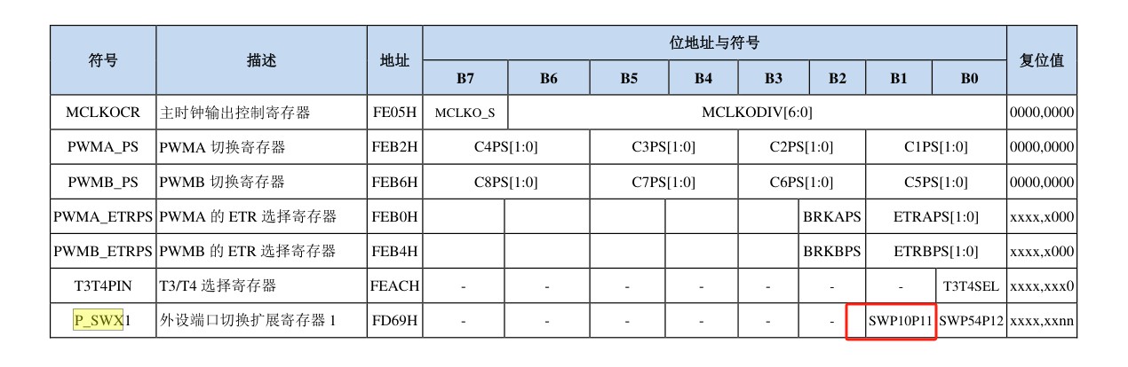

如上图所示,中括号里的内容是什么意思?我准备拿P1.0和P1.1作为串口用,有什么讲究?

看右边蓝字提示

右边提示是讲P1.2脚的。我需要讲P1.0,P1.1脚的
P1.0 P1.1可交换,都是蓝字里这个寄存器P_SWX1控制 [attachimg]94989[/attachimg] [attachimg]94990[/attachimg]  详情 回复 发表于 2025-4-23 16:36

意思是我要用TXD2,RXD2,必须切换到中括号【】里的引脚?
这就不知道了,我没这个型号芯片。可以测下  详情 回复 发表于 2025-4-23 17:07

刚刚确认了,必须交换一下才能使用串口2。还好还好,生怕硬件画错了
