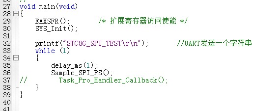

 楼主| 发表于 2025-4-23 14:57:29 | 显示全部楼层
STC8G1K08的main函数
