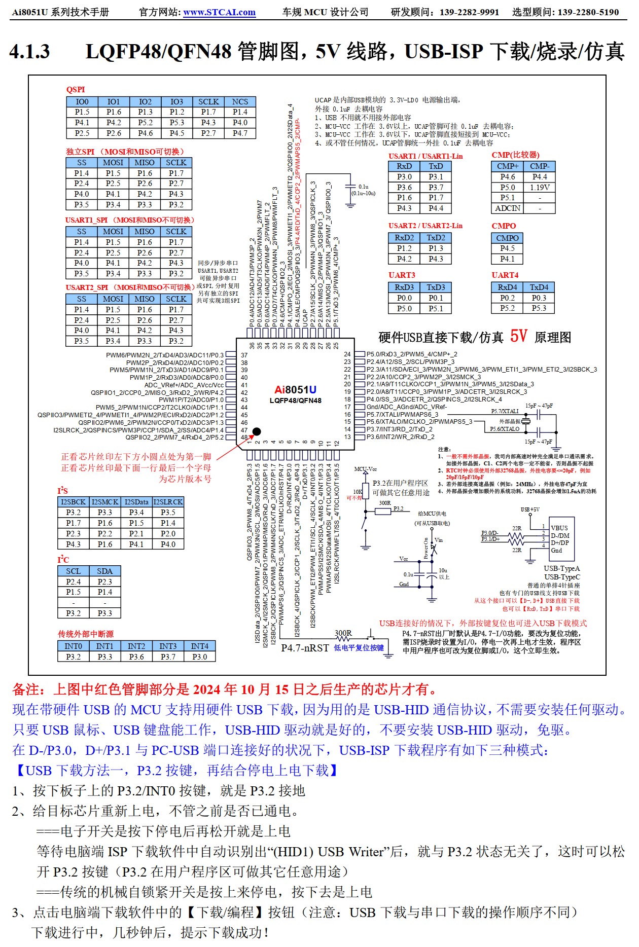

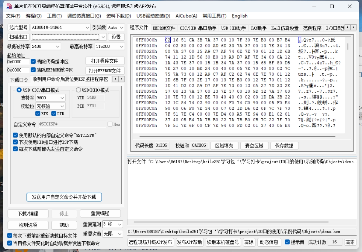

今天打开后,准备烧录程序呢,,
打开ISP后没有串口 了。。扫描也出不来,
重新插拔也没用,关键连提示音都没有了
有懂的大哥可以教一下吗?

21cns*** 发表于 2025-4-23 15:37
是直接查到电脑主板的USB口吗?换一台电脑试试呢
谢谢您,我发现是没有按p32加power,第一次烧录需要点这个
