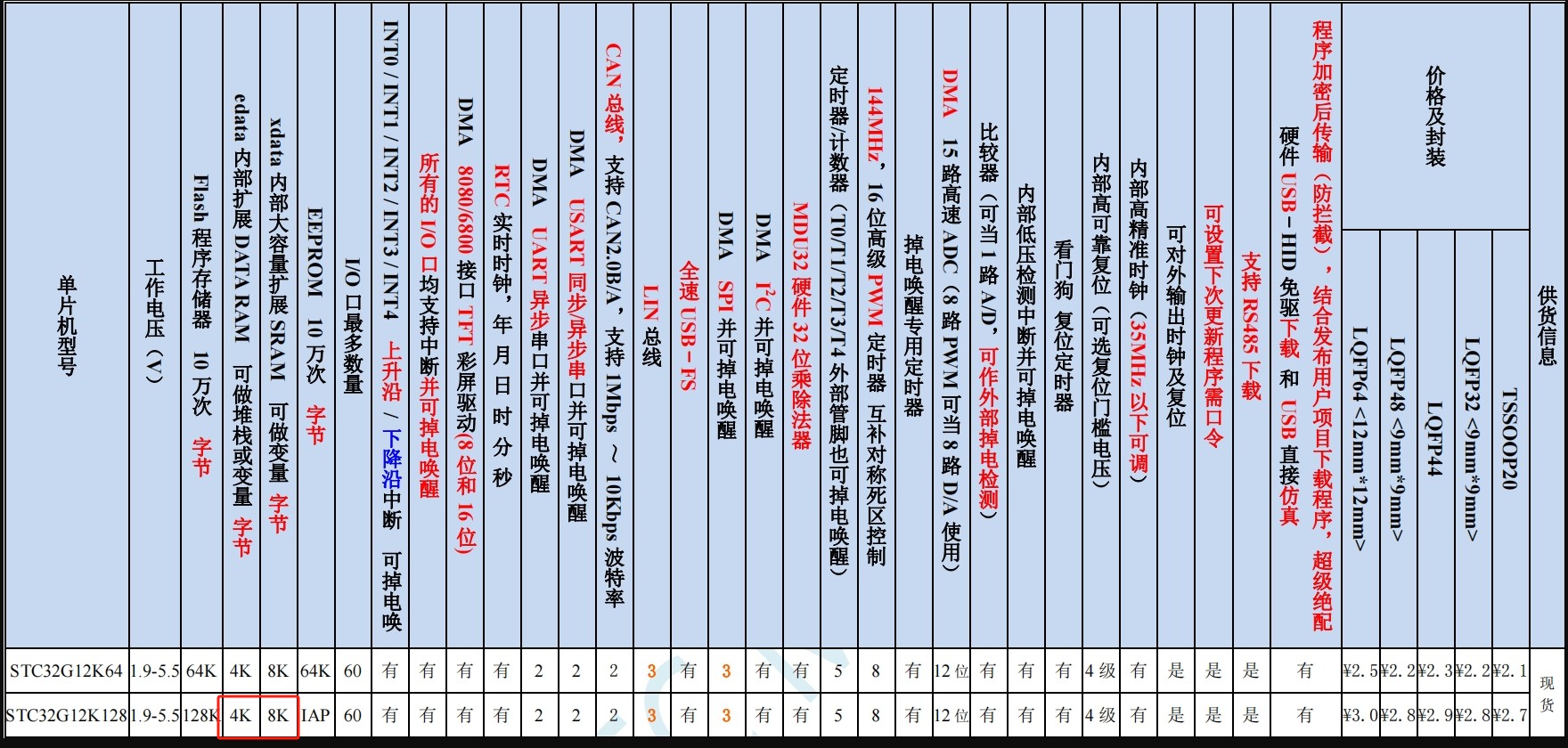

发表于 2025-4-23 14:17:27 | 显示全部楼层
总共8k xdata

发表于 2025-4-23 14:22:56 | 显示全部楼层
非常感谢
