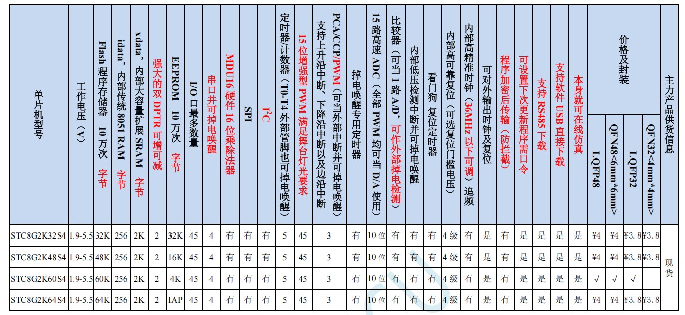

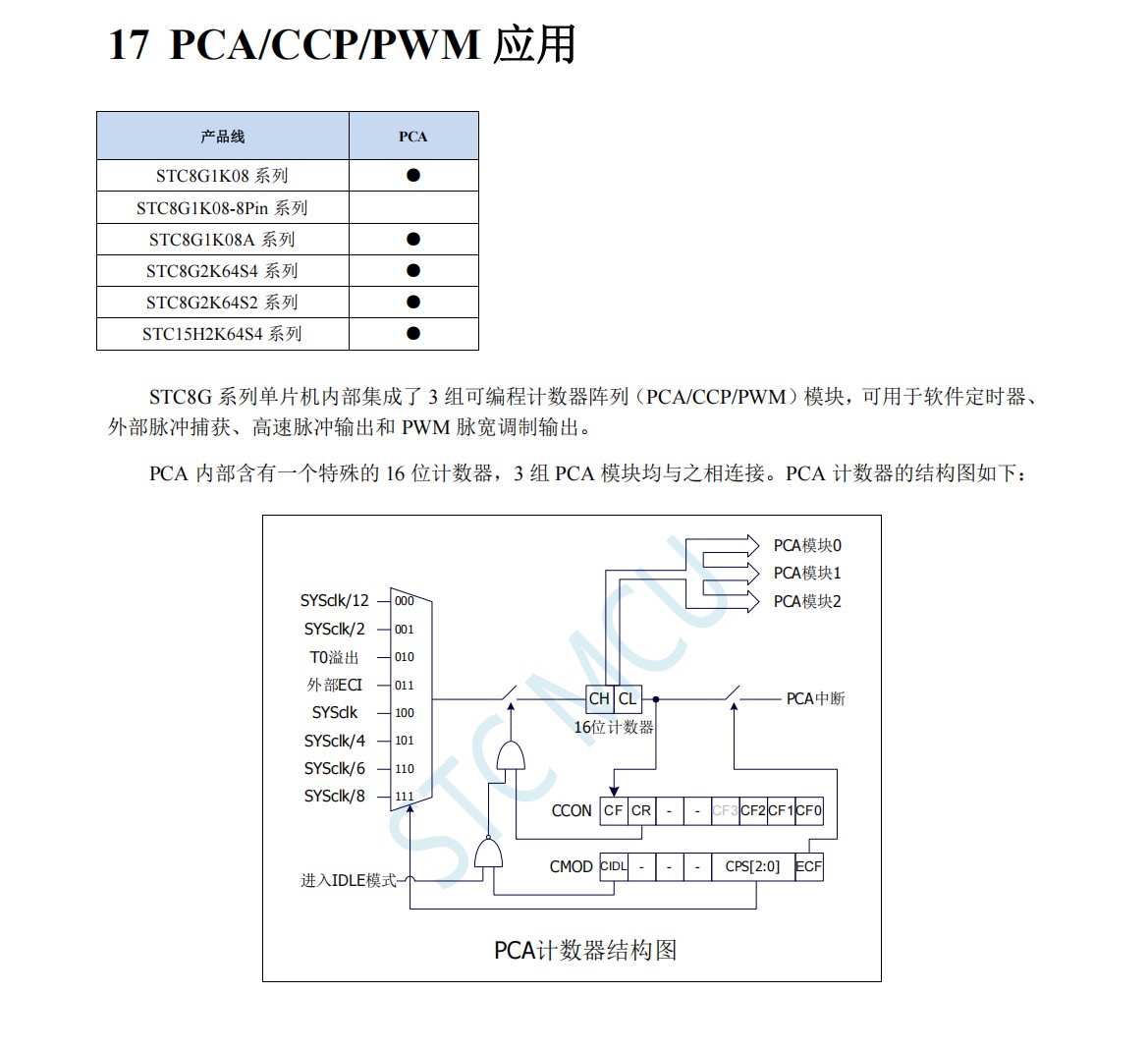

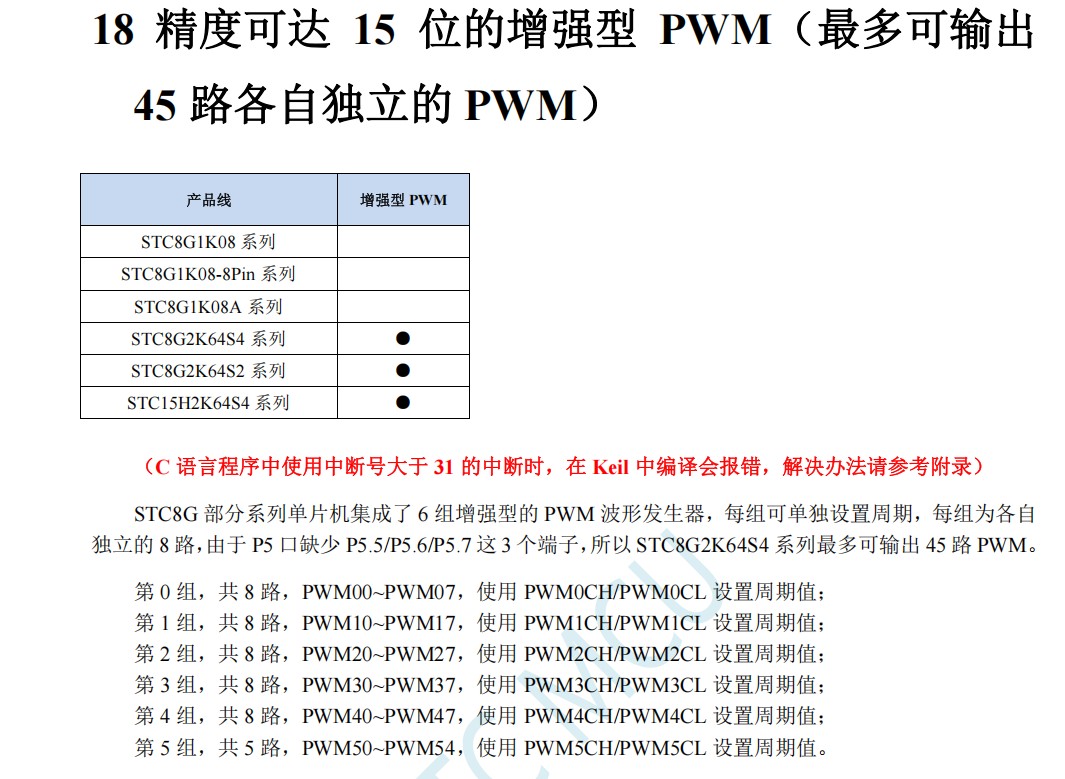

发表于 2025-4-23 22:05:35 | 显示全部楼层
STC8G2K64S4
6组45通道15位增强型PWM,可以 独立设置 6组不同的周期
PCA/PWM, 3通道,还可以设置 1组独立的周期
T4CLKO, T3CLKO, T2CLKO, T1CLKO, T0CLKO, 时钟输出,
===都可以软件模拟 PWM, 多长时间后I/O自动翻转

发表于 2025-4-23 13:32:05 | 显示全部楼层
找那个45路PWM的,,,应该是有几个PWM定时器
  • 打卡总天数:541
  • 最近打卡:2025-10-18 08:44:28
2606
5749
5749
发表于 2025-4-23 13:34:44 | 显示全部楼层
看了一眼手册,,,只有6路独立的PWM定时器,

发表于 2025-4-23 13:51:55 | 显示全部楼层
用串口/I2C/SPI 再扩展个支持
7组周期不同的 PWM 的 STC8G2K64S4-36I-LQFP32
https://www.stcai.com/cp_stc8gxl
6组周期可不同的 15位增强型PWM
1组周期可不同的 CCP/PCA/PWM
热线19952583534
www.STCAI.com
