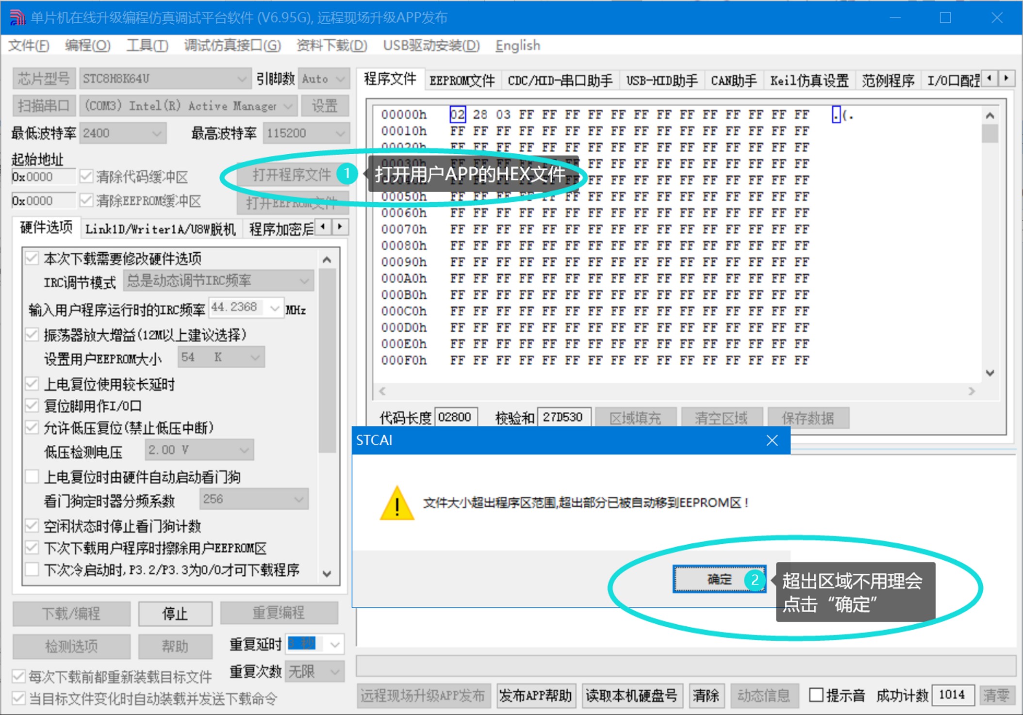

一、app代码keil设置如下:

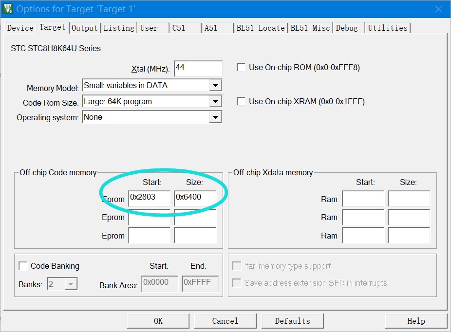

设置APP代码放到0x2803开始的地址

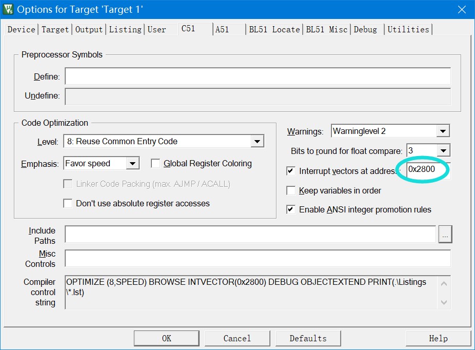

设置中断入口到0x2800
之后其它按默认设置,再写好程序生成hex文件

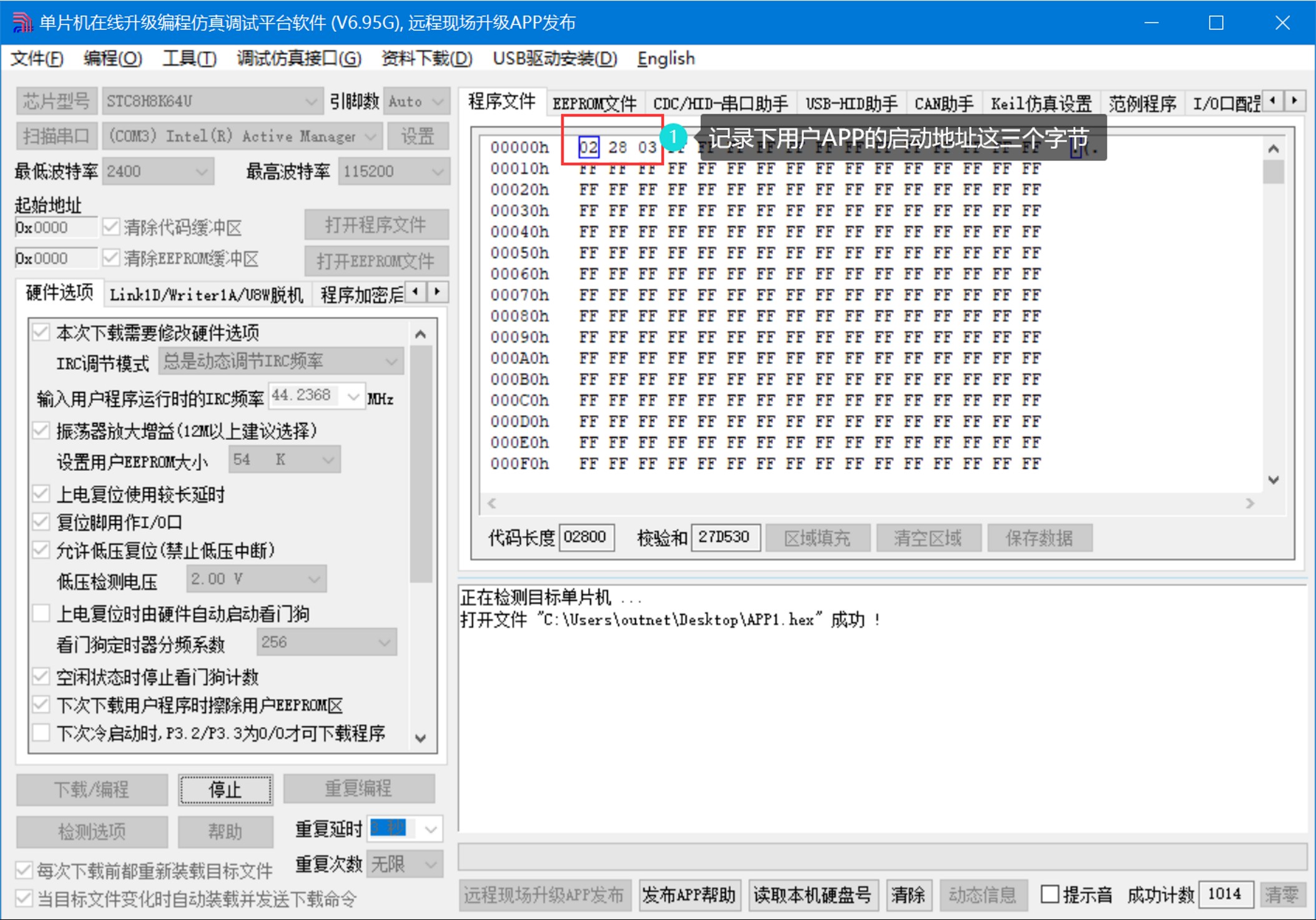

将生成的hex文件用STCISP打开,代码最前的3个字节进行了设置
按上面两图设置了复位地址,修改后的APP文件如下:
然后将上图的文件另存为BIN文件,供OTA使用

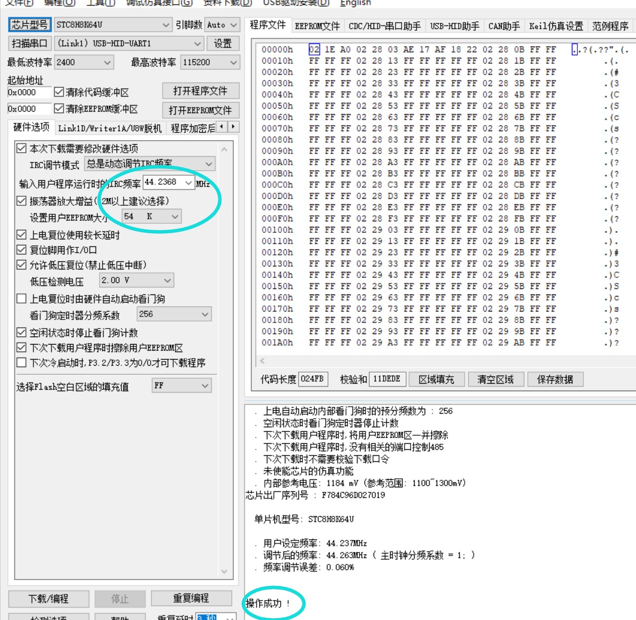

二、用户ISP代码的下载设置如下:
按以上设置,能下载成功,用户ISP代码大概8K,所以没超0x2800的code空间

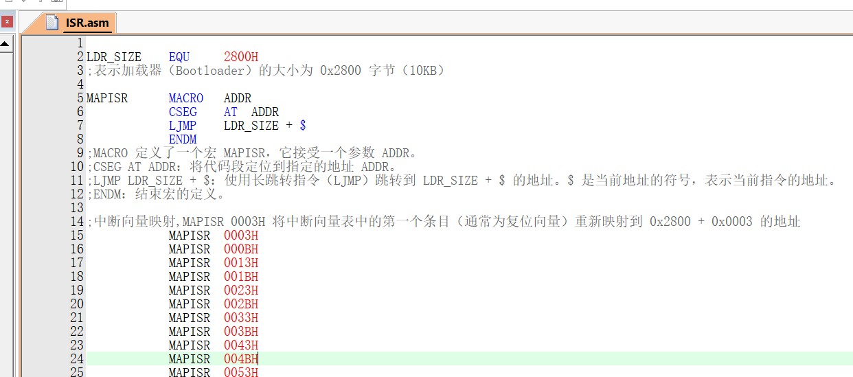

三、用户ISP代码的KEIL如下设置
在工程中添加中断跳转地址,其它按默认设置不动

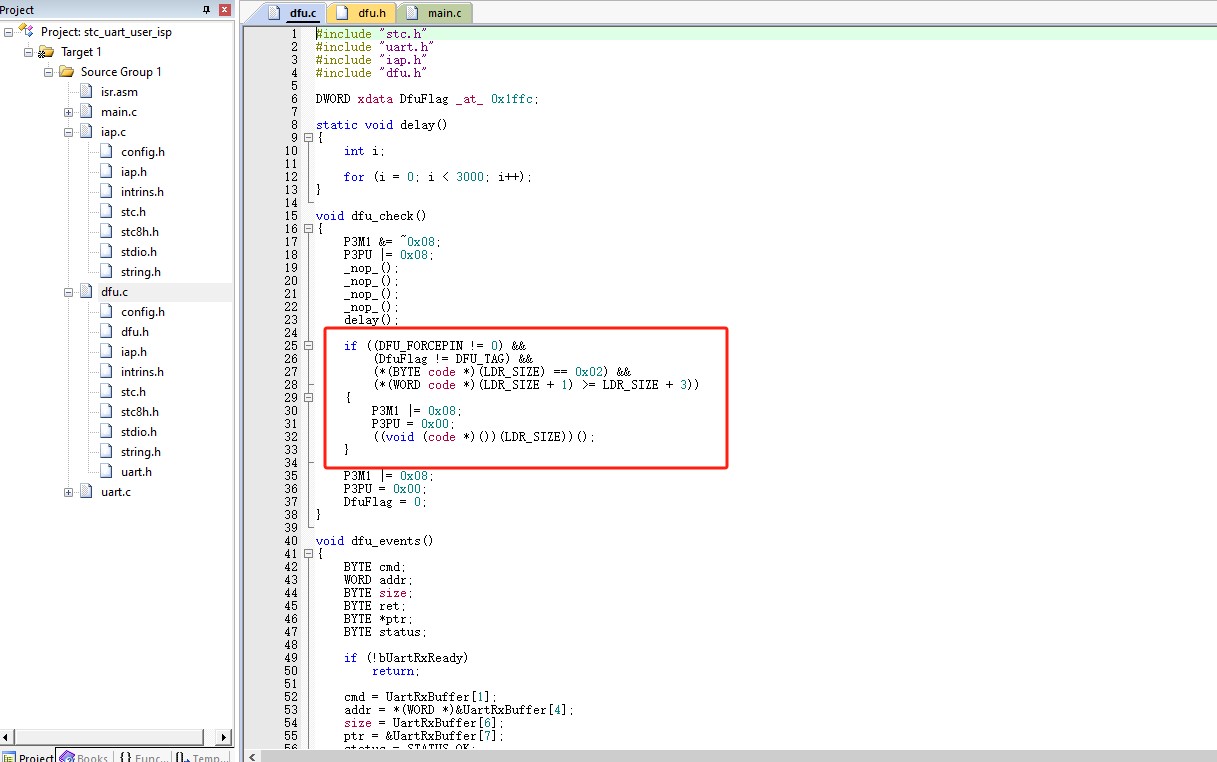

用户ISP代码初始化时已添加IAP_CONTR = 0x80;IAP_TPS = 44;用户ISP代码没有使用中断服务程序,使用查询中断接收串口数据,
并从中解析出用户APP的bin文件,再将bin文件写入0x2800开始的flash地址,此地址刚好是EEPROM的0地址,写入BIN完成后,再执行以下代码
                        IAP_CONTR = 0x20;
                        while(1);
那么问题来了,运行以上两行代码后,芯片又去执行用户ISP代码,无法跳转到用户APP代码,请问各位大神,是哪里设置出现问题了吗?谢谢你的解答。

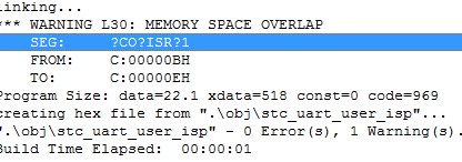

能否在ISP中使用串口中断和定时器中断。直接写中断程序时会出现如下:
如何解决这个问题。
