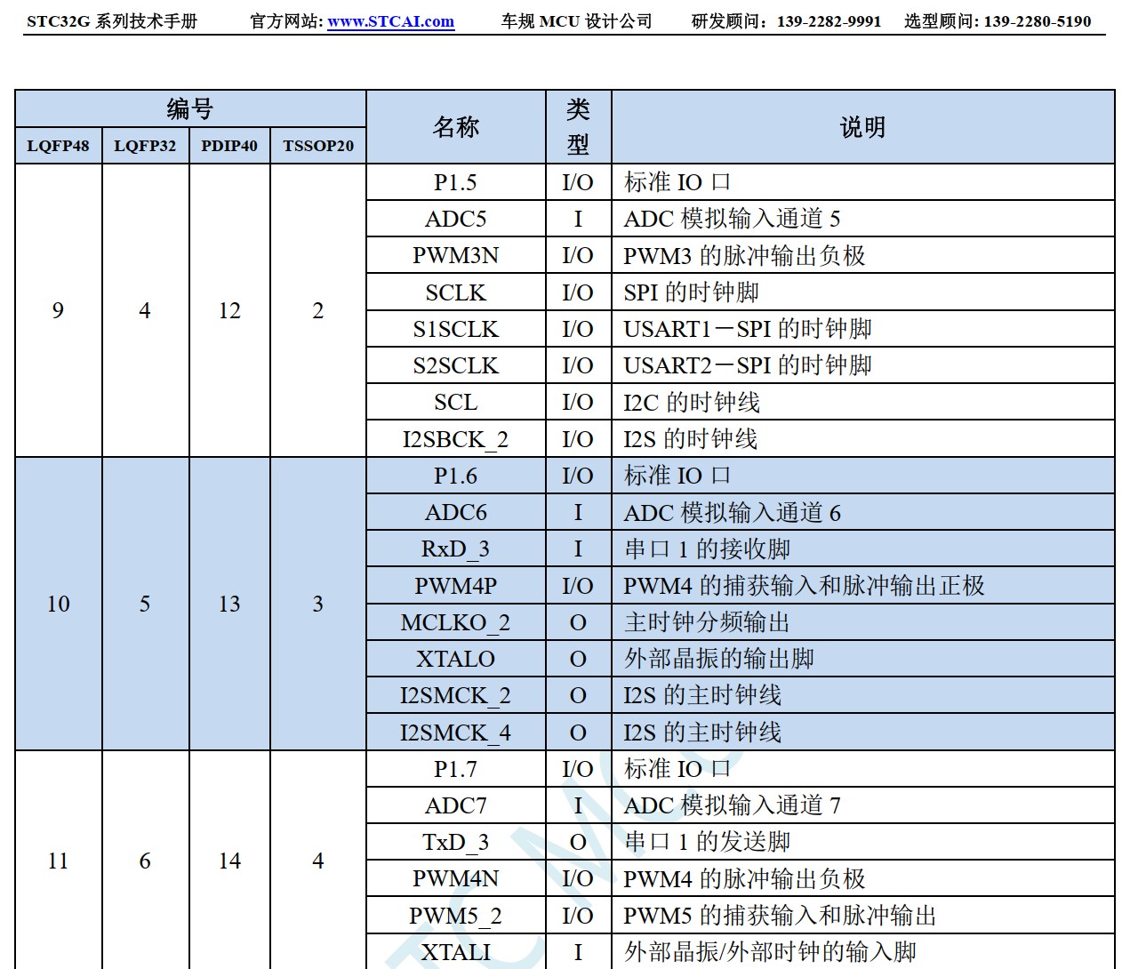

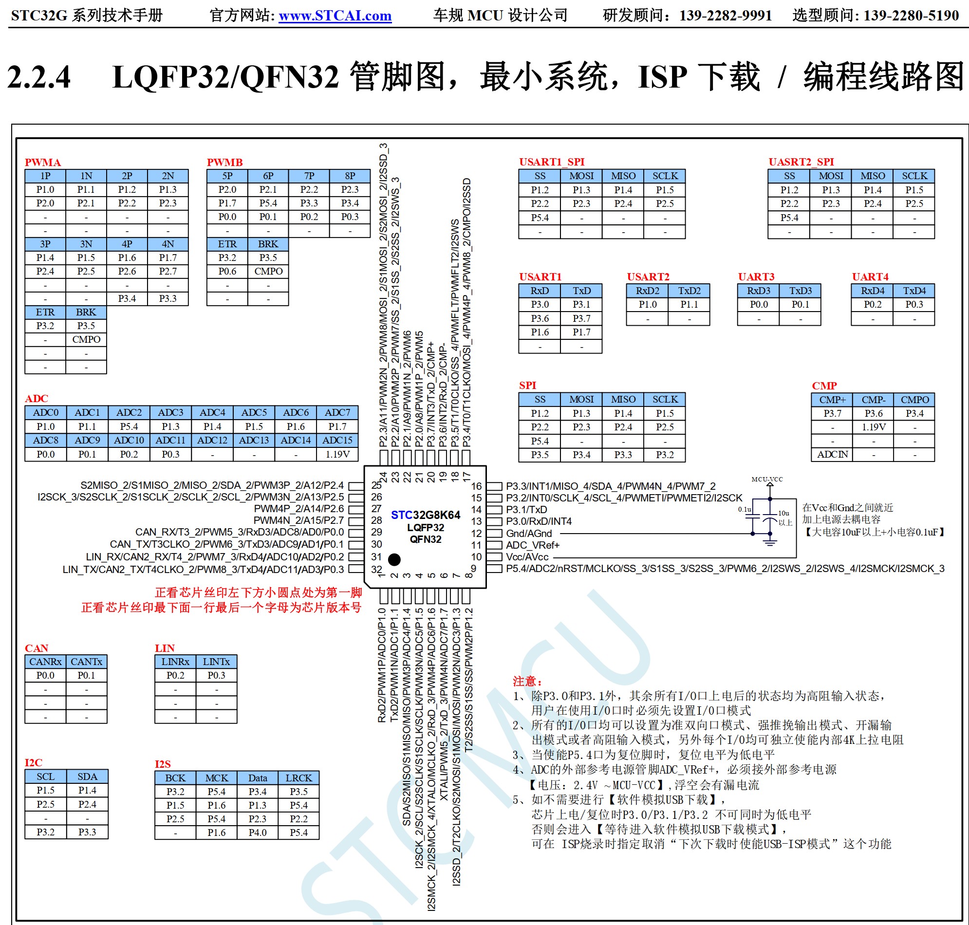

芯片为:STC32G8K64 LQFP32  使用其 RTC 外接晶振 32768HZ . 32768的引脚是否接 CPU的 5‘--6’ ?

外部晶振接在 P1.6/P1.7管脚上

对的,就是接5.6脚
