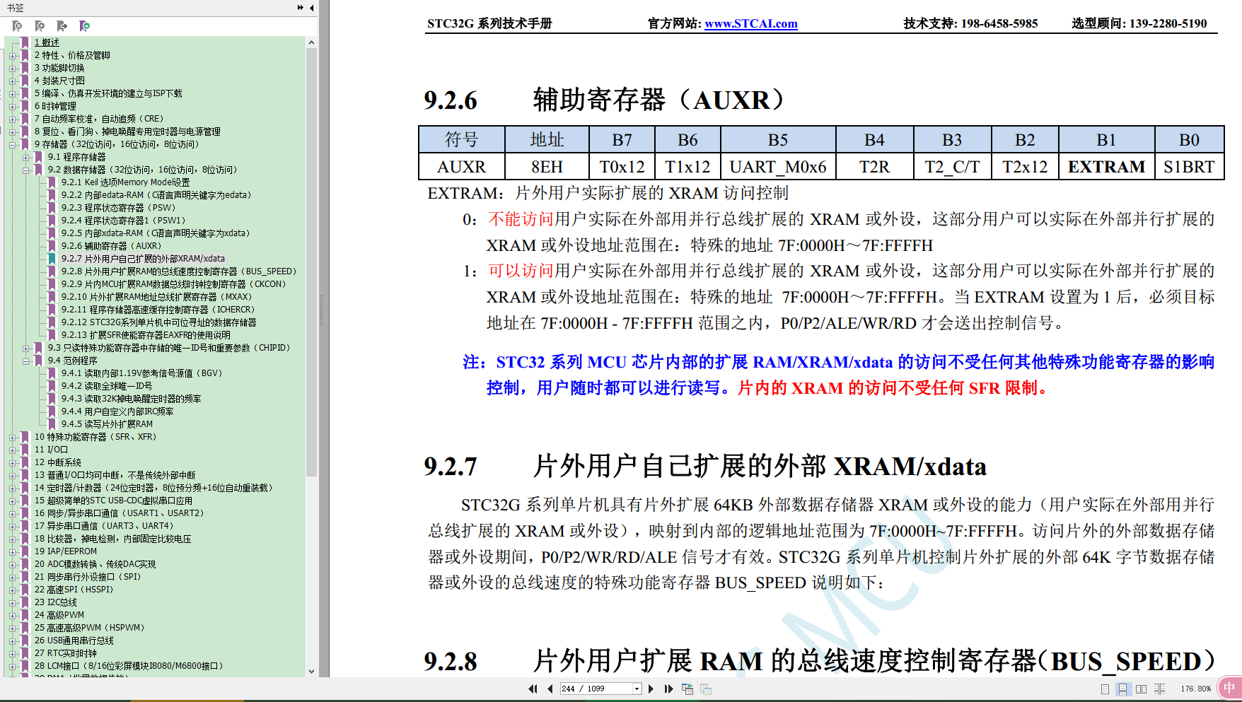

目前使用STC32G12K128采集5个通道的交流电压信号,进行FFT转换,点数一多12k的ram就不够用了。请问一下STC32G12K能够外挂多大的sram,可否提供一个原理图和参考程序。谢谢啦

谢谢。我再看一下手册,翻看了好多遍,就是没往示例上看

看的手册不是很明白,stc32g是否也像上图一样最大扩展到64ksram

MCU架构可以最大有8M的空间,但是由于外部总线的限制,一般就是64K,而最常用的芯片就是32K的62256.

那我可以像上图扩展两个32k的62256。就是不知道稳定不。只能打板子验证一下64K外挂sram

稳定的。

目前 STC32 最高 8位 地址总线 没有外引 (251 共 24位 地址), 只外引了 低 16位 地址总线, 故直接 外接 仅支持 64K  XRAM, 如不够用, 可使用 IO口 模拟 扩展最高位 地址总线(作片选信号) , 则扩展 XRAM 无上限, 可突破 最大 8M的空间限制
