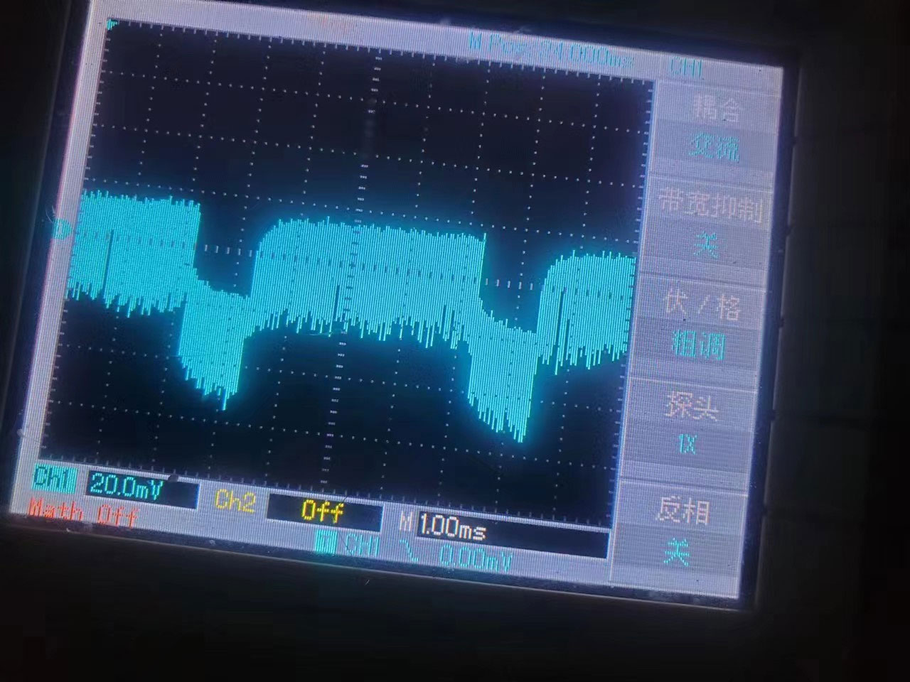

电源输入纹波请教
单片机:stc8h8k64u
入口有:0.1uf   1uf  22uf  贴片瓷片电容,外加22uf电解电容
示波器测量波形如下图:
20.0mV   1.00ms
请问,这个波形是否正常?现在疑惑点是:不知道这是不是外部电路引入的还是单片机本身运行的波形?是否需要继续滤波?加什么元件?

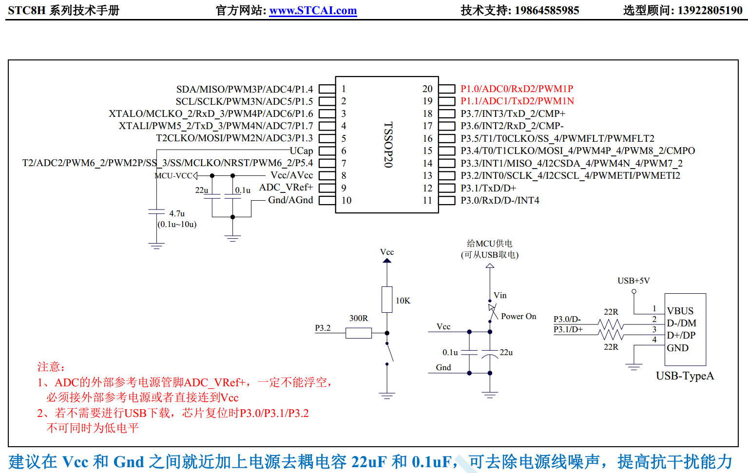

MCU的VCC和GND之间如下并连2个电容即可

楼主是如何测量的?
探头X1,负极接到单片机负极,探头的针直接顶在VCC,这样测量看看,然后放大波形,我看看纹波的频率,然后高诉我你的电源电路,用的什么电源IC,最好贴电路。
