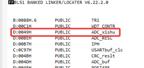

如下图,定义一个变量unsigned int  ADC_xishu,从map里看到的分配的地址如图是0049H,此时进行485通信,ADC_xishu 高字节数值随意变,如果在定义中增加xdata或者static,就不会随便变了。我又试了,在变量名称后面加后缀变成ADC_xishu1,如图片从map看地址变为0022H,此时变量数值也不会随便变更。究竟是什么原因,我定义了10个变量和3个数组,就这个变量数值总是变。

可以上传 完整工程。看下是不是和哪个变量重叠了

有可能是变量定义的问题,两个名称相似或者一样?
一样会报错,相似也不影响。看你有没有给变量指定内存地址  详情 回复 发表于 2025-4-22 11:40

如果为了只是为了不让变量的地址重复,可以加上NOOVERLAY,,资源够用的情况下,,
看看在map文件里面搜一搜,,和什么变量重复了,,,大概率中断里面调用子函数了,,或者用了函数指针,,
