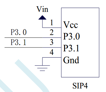

下面这条线,是我们演示给大家看,普通的插座也可以USB下载
如上也可以USB下载
