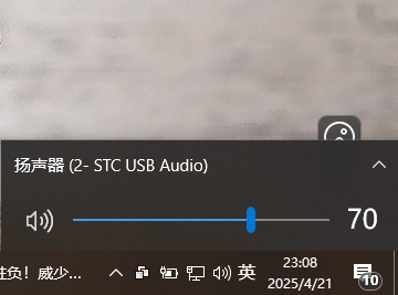

Ai8051U实现:
双USB声卡(蓝牙一个加STC一个),TAS5825M解码 ,音量可调节,AUX输入,音乐节奏灯,U盘/TF卡,蓝牙 !
理论可以2*30W ,目前演示是2*5W,宽电压输入。
面板在打印,理论上不会有模拟信号干扰,全数字解码。
开源地址:https://oshwhub.com/loveliang/desktop-level-digital-acoustic-s
