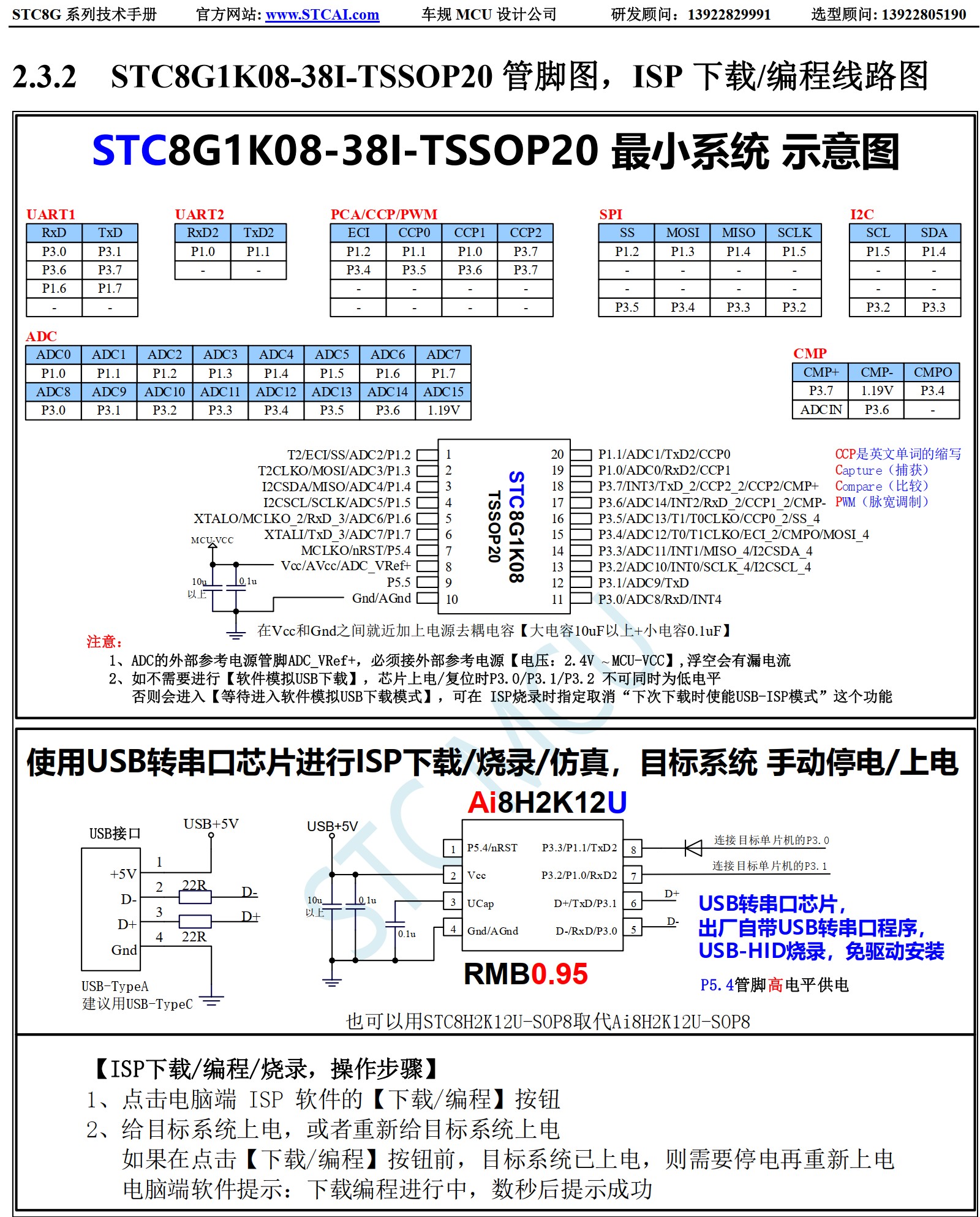

发表于 2025-4-22 01:03:49 来自手机 | 显示全部楼层
stc8g1k08没有adc
161
1995
2294
2294
发表于 2025-4-22 01:04:19 来自手机 | 显示全部楼层
不对,是stc8g1k08 8pin没有

发表于 2025-4-28 11:06:36 | 显示全部楼层
太感谢了 用的 16脚 芯片, 怎么也读不到VCC,用你的可以了。
184
184
发表于 2025-4-28 11:08:18 | 显示全部楼层
提供 的 太方便了。 刷入,就读到了。
