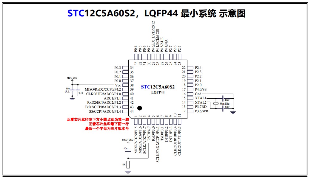

发表于 2025-4-21 18:35:19 | 显示全部楼层 |阅读模式
如题

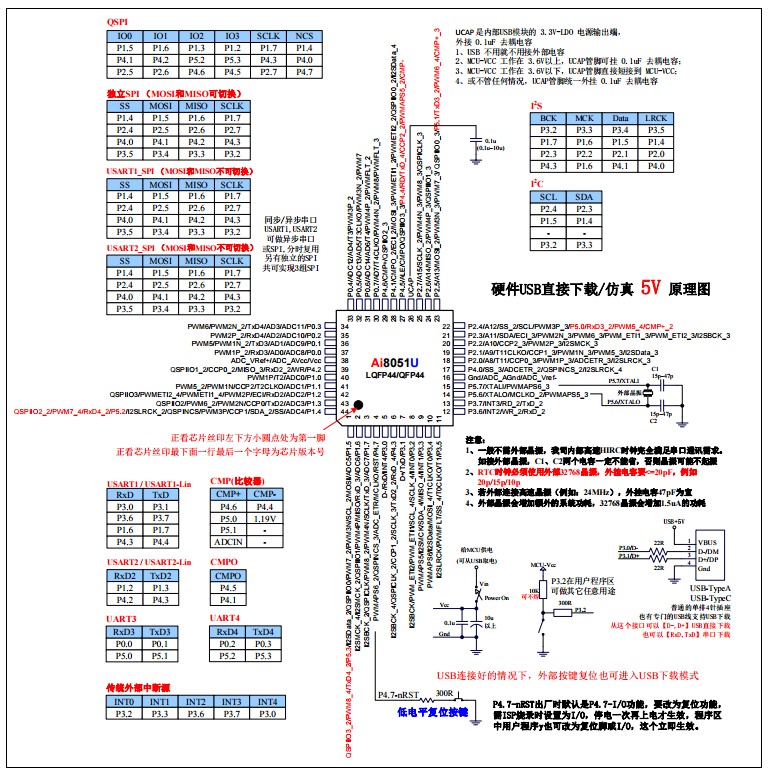

发表于 2025-4-21 19:36:01 | 显示全部楼层
可以用Ai8051U。

发表于 2025-4-22 08:03:14 | 显示全部楼层
这个不错,居然是脚对脚的,要改251的,不太懂,改了还能继续用之前的51的那些吗?

发表于 2025-4-22 08:33:07 | 显示全部楼层
程序肯定得改一些

发表于 2025-4-22 08:48:37 | 显示全部楼层
AI8051U 支持   8位 51模式;
AI8051U 支持 32位 51模式;
