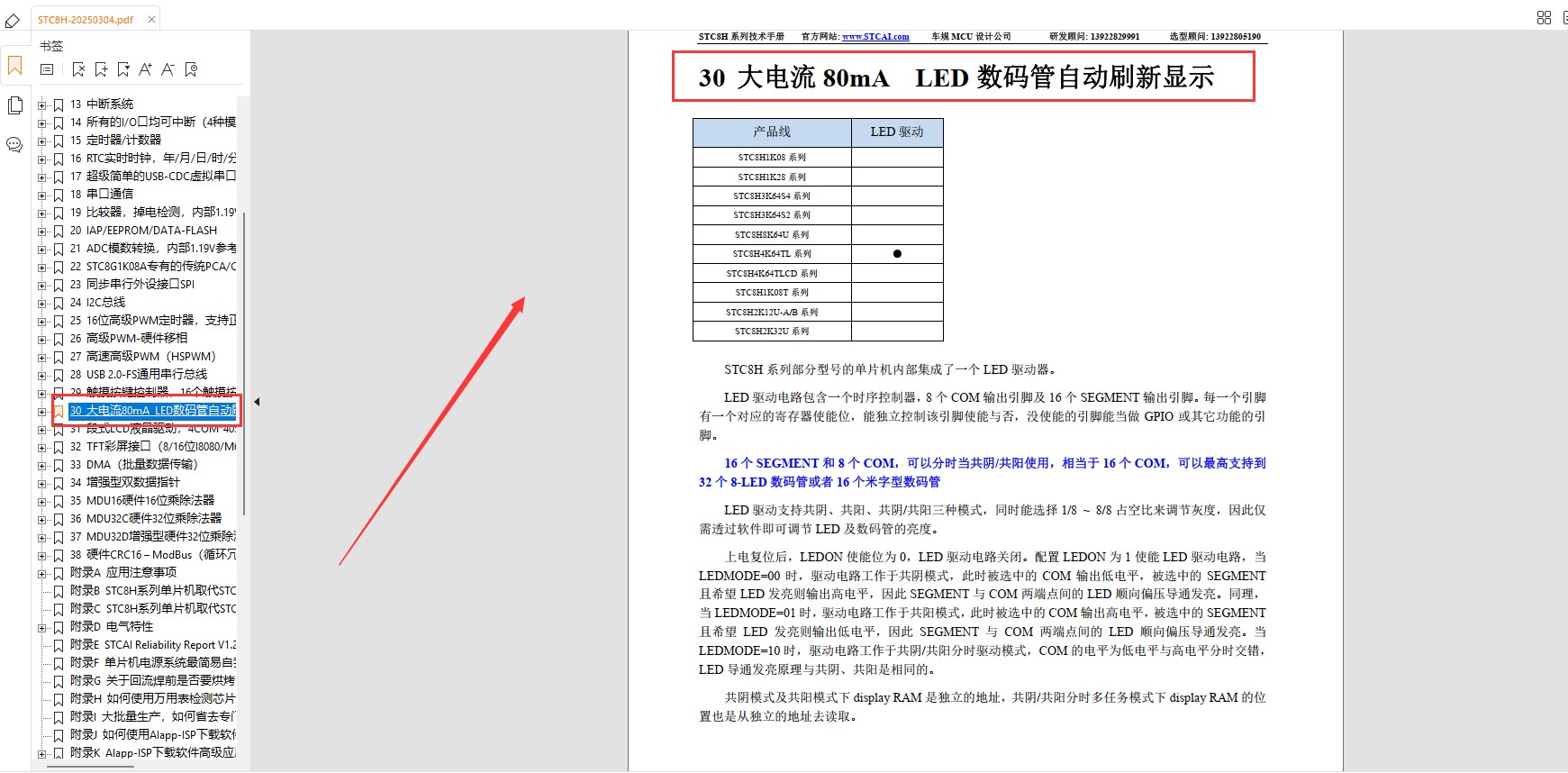

发表于 2025-4-21 14:41:51 | 显示全部楼层
STC8H4K64TL系列集成了80mA大电流LED数码管自动刷新。一个芯片搞定外设+驱动功能。后面新产品您可以考虑试用。
手册下载链接:https://www.stcaimcu.com/data/download/Datasheet/AI8.pdf
段码LCD/80mA大电流LED数码管自动刷新显示论坛支持板块:https://www.stcaimcu.com/forum-52-1.html
STC官网:https://www.stcai.com/
QQ:2593903262
微信号:18106296598

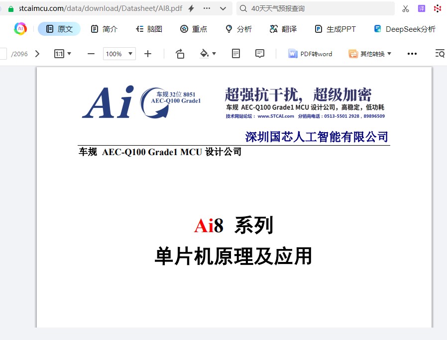

发表于 2025-4-21 14:47:09 | 显示全部楼层
AI-32*** 发表于 2025-4-21 14:41
STC8H4K64TL系列集成了80mA大电流LED数码管自动刷新。一个芯片搞定外设+驱动功能。后面新产品您可以考 ...
你发的手册下载连接打开是空白的
[attachimg]94746[/attachimg] 链接是可以打开的。或者您自己去官网下载:深圳国芯人工智能有限公司-产品_STC8H系列 https://www.stcai.com/cp_stc8hxl  详情 回复 发表于 2025-4-21 15:45

发表于 2025-4-21 15:45:15 | 显示全部楼层
cjt*** 发表于 2025-4-21 14:47
你发的手册下载连接打开是空白的
