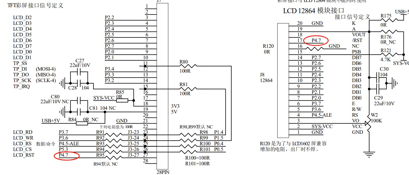

发表于 2025-5-17 16:32:24 | 显示全部楼层
接下去写了“37.1-2.4寸ILI9341驱动TFT显示屏实验程序-带触摸功能,IO模拟I8080接口程序”
完美
在这里有个Bug,USB 下载方法 二失效了,看SCH才发现,P47被LCD征用了
【USB 下载方法 二,复位管脚低电平复位, 进自带USB直接下载】
USB 连接好并已上电的情况下,外部按键复位也可进入 USB 下载模式,
注意:P4.7-nRST 出厂时默认是 P4.7-I/0 功能,
要改为复位功能,需 ISP 烧录时取消 设置复位脚用作 I/0口,停电一次再上电才生效,
程序区中用户程序也可改为复位脚或 I/0,这个立即生效。
1,按下 P4.7-nRST 外接的低电平复位按键复位 MCU,松开复位键,
MCU从系统程序区启动,判断是否要下载用户程序,
等待电脑端 ISP 下载软件中自动识别出“(HID1)USB writer”后
2,点击电脑端下载软件中的【下载/编程】按钮下载进行中,
几秒钟后,提示下载成功!

发表于 2025-5-17 16:48:30 | 显示全部楼层
学会了USB下载方法1、2,2方便些,但要注意,ISP 烧录时取消 设置复位脚用作 I/0口
还有用LCD屏时无效了
