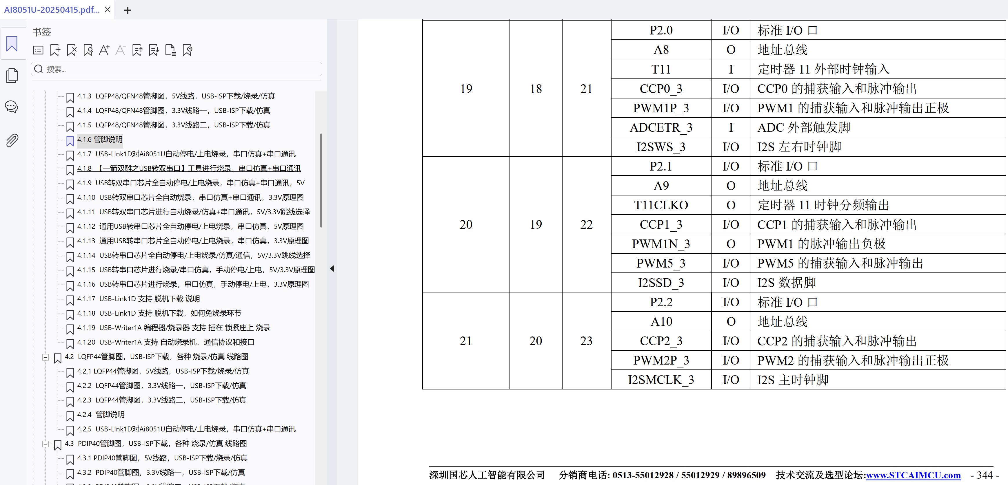

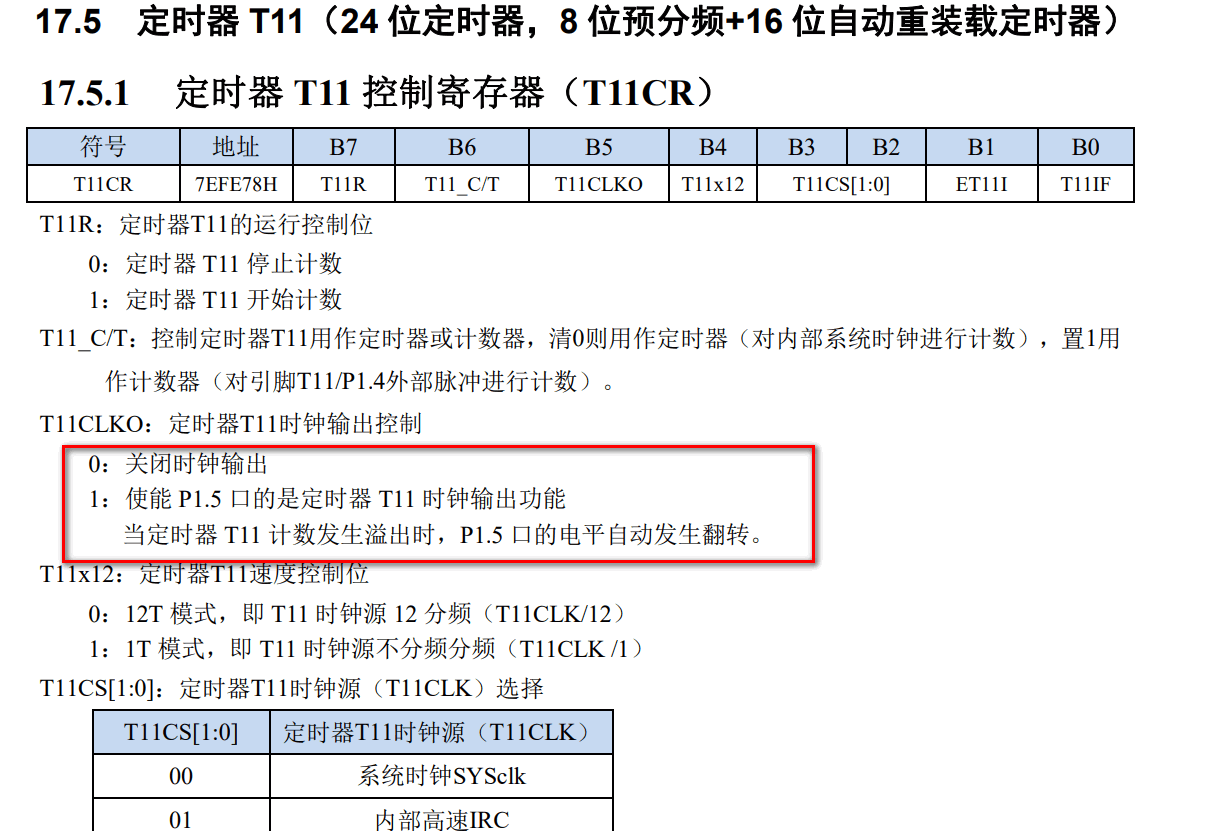

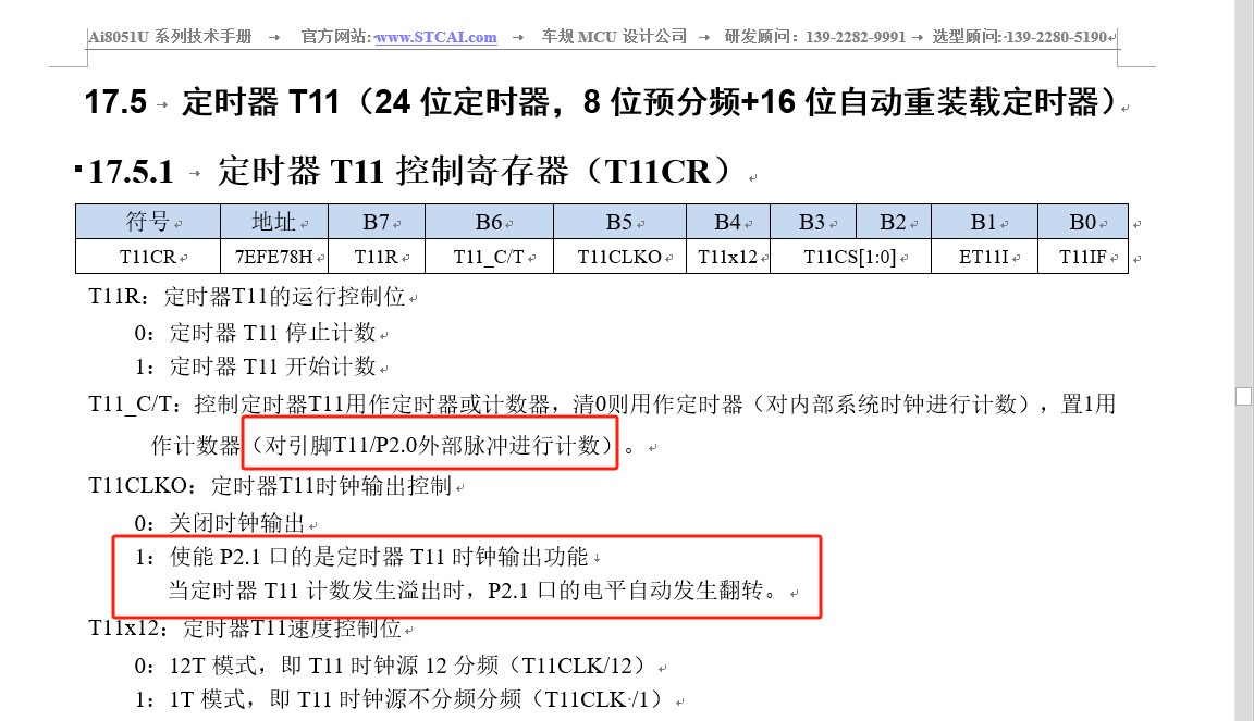

第367页显示定时器11时钟输出为P2.1脚
第903页显示定时器11时钟输出为P1.5脚

就在同一页,定时器11计数脚(信号输入脚)
367页显示是P2.0
903页写的是P1.4
