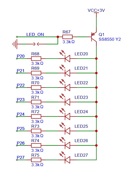

首先,需要看一下原理图,找到操作LED的IO口是哪些,想要点亮一颗LED灯需要如何操作电路的电平。
很好,这是一个共阳极的8路LED电路图,LED的阳极通过一个PNP三极管控制,以决定是否为8个LED输送电能。
当LED_ON为低电平时,即PNP三极管的基极为低电平时,三极管将导通,3.3V的电源流过三极管,为后继的8个LED提供有效的电源。
此时,LED的阳极已经为高电平了,只需要将LED的阴极设置为低电平,既可导通点亮LED。
也就是说,想要点亮LED20,我们只需要将P20这个引脚设置为低电平既可。
当然也不要忘了,将LED_ON(P07)设置为低电平以打开LED的总电源。

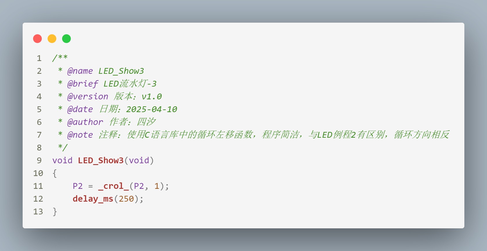

使用C语言库中的循环右移函数,相比方案一,只需要两行代码,程序十分简洁
方案三
与方案二一样,只是跑马灯的移动方向相反

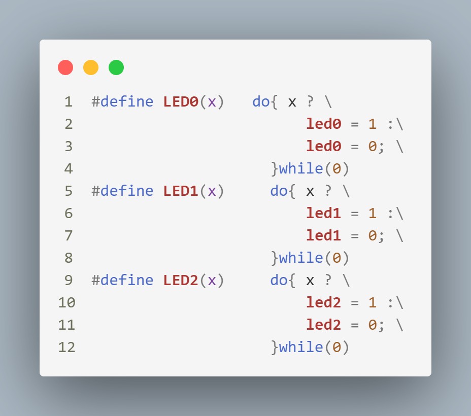

与方案一的方式一致,不同的是,使用宏定义的方式进行控制,代码可读性更强。

首先,我们需要明确电路的工作原理。根据提供的原理图,这是一个共阳极的8路LED电路,其核心控制元件为PNP三极管。
共阳极结构:8个LED的阳极通过PNP三极管连接至33V电源,阴极分别连接到单片机的IO口。
三极管控制:当PNP三极管的基极(LEDON)为低电平时,三极管导通,33V电源为LED提供工作电压。
LED点亮条件:LED的阳极已为高电平,只需将对应阴极的IO口设置为低电平,即可点亮LED。
具体到本例:
LEDON(P07):控制PNP三极管的基极,低电平时导通,为LED供电。
P20:控制LED20的阴极,低电平时点亮LED20。
