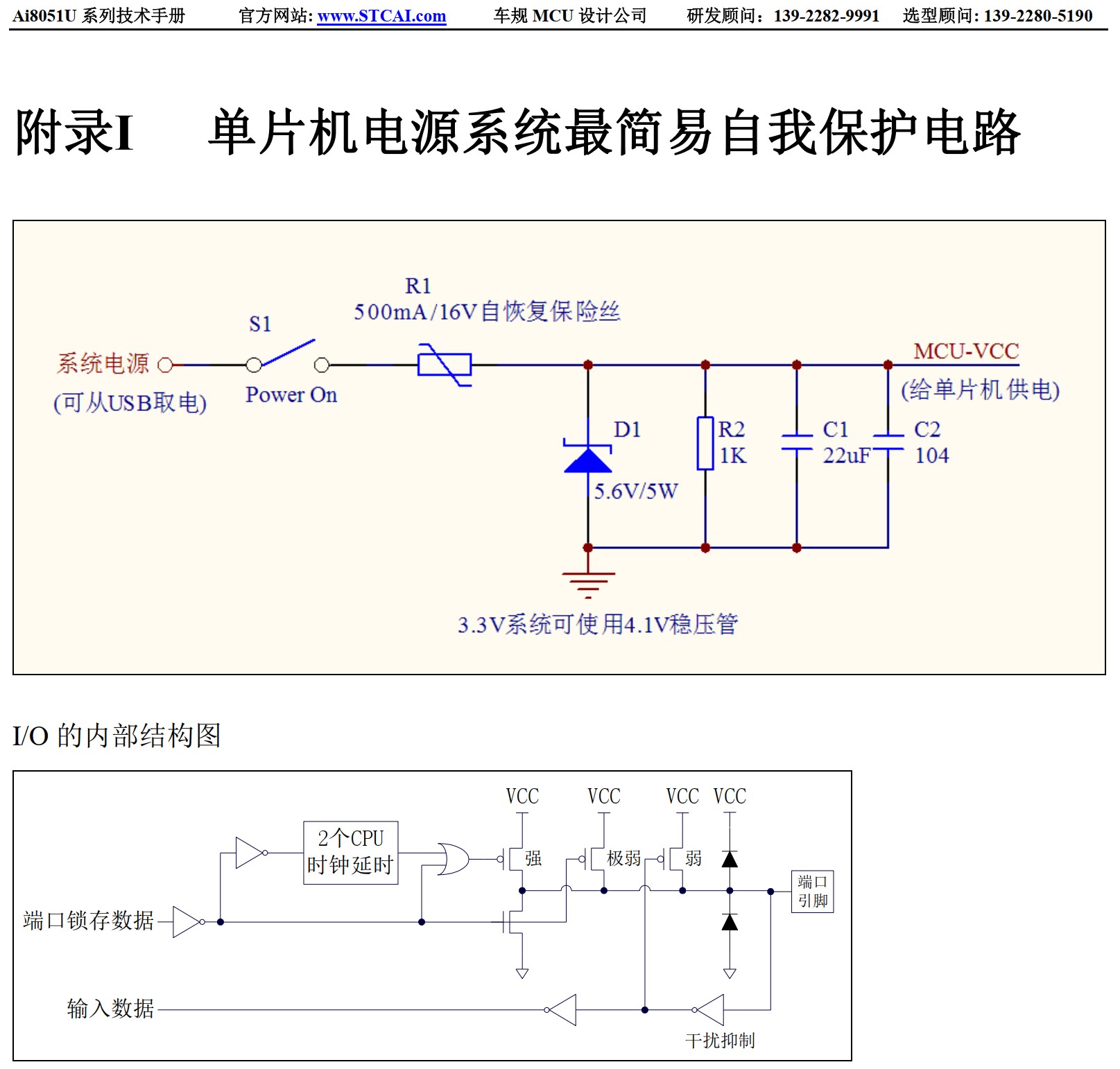

发表于 2025-4-23 13:30:27 | 显示全部楼层
神*** 发表于 2025-4-19 19:40
STC15F 的工作电压是 5.5V  ~  4.5V,
10V 烧芯片才是正常现象
R2作用是干啥
  • 打卡总天数:186
  • 最近打卡:2025-09-18 10:10:35
782
19174
发表于 2025-4-23 13:32:39 | 显示全部楼层
R2可以不用,加速放电用的
