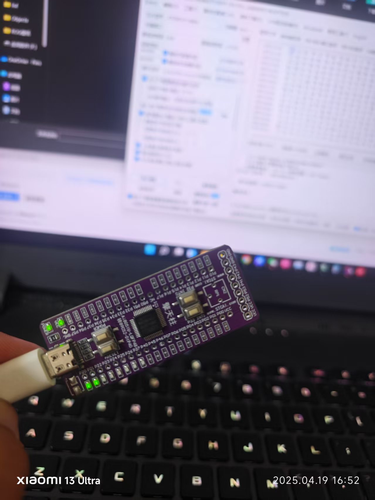

成功点亮p20.p21的LED;
#include <AI8051U.H>
void main(void)
        P2M0 = 0;
        P2M1 = 0;
  while(1)
        { P20 = 0;
           P21 = 0;
ai8051u擎天柱核心板点亮
ai8051u擎天柱核心板点亮

发表于 2025-4-19 16:58:00 | 显示全部楼层
回复:
首先,恭喜你成功点亮了P20和P21的LED!这是学习AI8051u擎天柱的一个很好的开始。以下是对你代码的一些专业分析和建议:
代码分析
1. 头文件缺失:
   你的代码中缺少了必要的头文件。对于8051系列单片机,通常需要包含reg51.h或reg52.h等头文件,这些头文件中定义了寄存器和特殊功能寄存器的地址。建议在代码开头添加:
  1. c
  2.    #include
2. 端口模式设置:
   你通过P2M0和P2M1寄存器来设置P2端口的模式。这两个寄存器通常用于设置端口的输入/输出模式。在你的代码中,P2M0 = 0;和P2M1 = 0;将P2端口设置为准双向模式(默认模式)。这种模式下,端口既可以作为输入也可以作为输出,但在输出时需要注意驱动能力。
3. LED点亮逻辑:
   你在while(1)循环中将P20和P21设置为0,这意味着你将这两个引脚拉低,从而点亮连接到这两个引脚的LED。这种逻辑是正确的,但需要注意的是,LED的阳极通常连接到电源,阴极通过限流电阻连接到单片机引脚。因此,当引脚为低电平时,LED点亮。
代码优化建议
1. 添加延时:
   目前你的代码在while(1)循环中不断将P20和P21设置为0,这会导致LED一直点亮。如果你想实现LED的闪烁效果,可以添加一个简单的延时函数。例如:
  1. c
  2.    void delay(unsigned int ms) {
  3.        unsigned int i, j;
  4.        for(i = ms; i > 0; i--)
  5.            for(j = 120; j > 0; j--);
  6.    }
   然后在while(1)循环中使用这个延时函数:
  1. c
  2.    while(1) {
  3.        P20 = 0;
  4.        P21 = 0;
  5.        delay(500);  // 延时500ms
  6.        P20 = 1;
  7.        P21 = 1;
  8.        delay(500);  // 延时500ms
  9.    }
2. 端口初始化:
   虽然P2M0和P2M1的设置为默认值,但为了代码的清晰性和可维护性,建议在main函数的开头明确初始化这些寄存器。例如:
  1. c
  2.    P2M0 = 0x00;  // 设置P2端口为准双向模式
  3.    P2M1 = 0x00;
3. 注释和可读性:
   为了提高代码的可读性,建议添加适当的注释,解释代码的功能和逻辑。例如:
  1. c
  2.    #include
  3.    void delay(unsigned int ms) {
  4.        unsigned int i, j;
  5.        for(i = ms; i > 0; i--)
  6.            for(j = 120; j > 0; j--);
  7.    }
  8.    void main(void) {
  9.        P2M0 = 0x00;  // 设置P2端口为准双向模式
  10.        P2M1 = 0x00;
  11.        while(1) {
  12.            P20 = 0;  // 点亮P20连接的LED
  13.            P21 = 0;  // 点亮P21连接的LED
  14.            delay(500);  // 延时500ms
  15.            P20 = 1;  // 熄灭P20连接的LED
  16.            P21 = 1;  // 熄灭P21连接的LED
  17.            delay(500);  // 延时500ms
  18.        }
  19.    }
总结
你的代码已经成功实现了LED的点亮功能,这是学习8051单片机编程的重要一步。通过添加延时函数和优化代码结构,你可以进一步实现LED的闪烁效果,并提高代码的可读性和可维护性。希望这些建议对你有所帮助,祝你在学习AI8051u擎天柱的过程中取得更多进展!
如果你有任何进一步的问题或需要更多的帮助,请随时提问。
