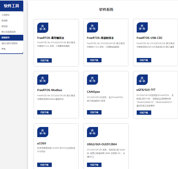

指定 STC32, STC8H8K64U 是因为这2个系列有 DMA支持 TFT/SPI/I2C来刷屏,
所以你应该用 DMA来刷屏,让 CPU 去干其他更重要的事,
另外用上FreeRTOS就更好,大的框架可以看下面
https://www.stcai.com/xtrj

OLED12864, STC官方推荐的部分参考例程
1,开天斧-STC8H8K64U核心功能实验板 演示程序包,老刘爱捣鼓示波器 OLED12864显示
2,屠龙刀-STC32G12K128核心功能实验板 演示程序包,老刘爱捣鼓示波器 OLED12864显示
3,USB转双串口-自动烧录器-STC8H8K64U简易开发板程序包,老刘爱捣鼓示波器 OLED12864显示
4,  开天斧, 屠龙刀 中的:科学计算器 例程
4,  屠龙刀 中的:GUI/U8g2-OLED12864 例程
深圳国芯人工智能有限公司-核心功能实验板 (stcai.com)
如果没加 DMA支持,可以安排同事帮你加上DMA 供参考
