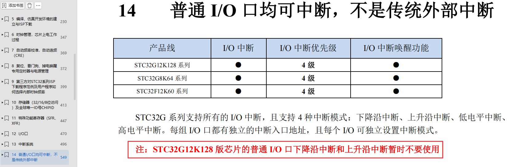

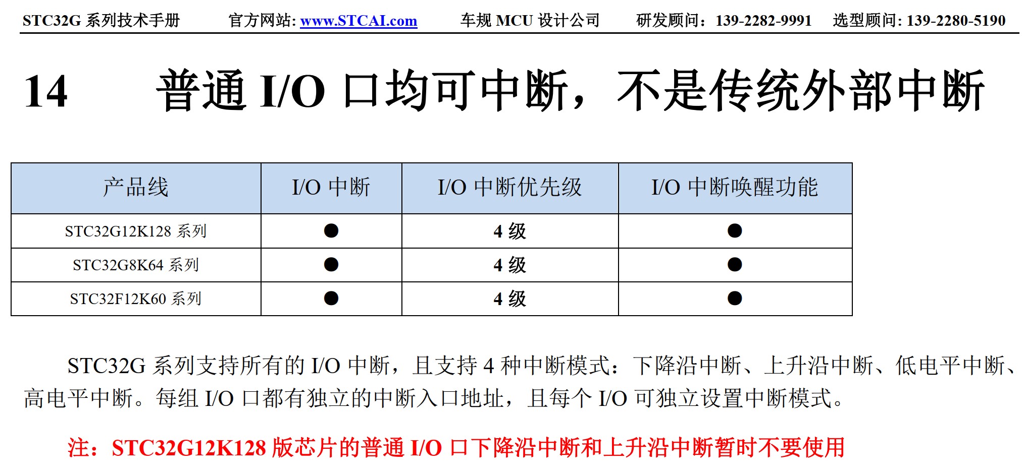

32G12K128 的I/O口中断,下降沿和上升沿可以正常使用吗?

做了车规认证,STC32G12K128 没改版,
===只能支持:高电平中断 / 低电平中断
===可以改用 STC32G8K64, 下降沿
中断,上升沿中断都可以

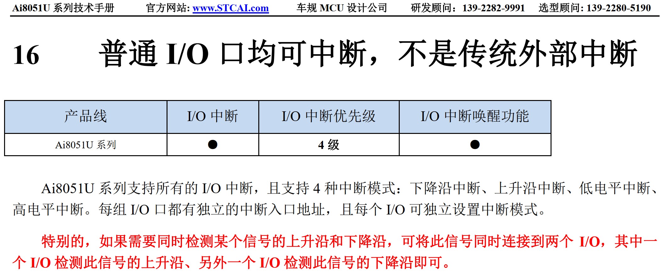

我想问现在的32g12k128是否改进了
STC32G12K128,做了车规认证,不好改版, 可以考虑 STC32G8K64, AI8051U  详情 回复 发表于 2025-4-19 11:22
25428
发表于 2025-4-19 11:22:39 | 显示全部楼层
