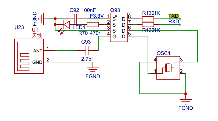

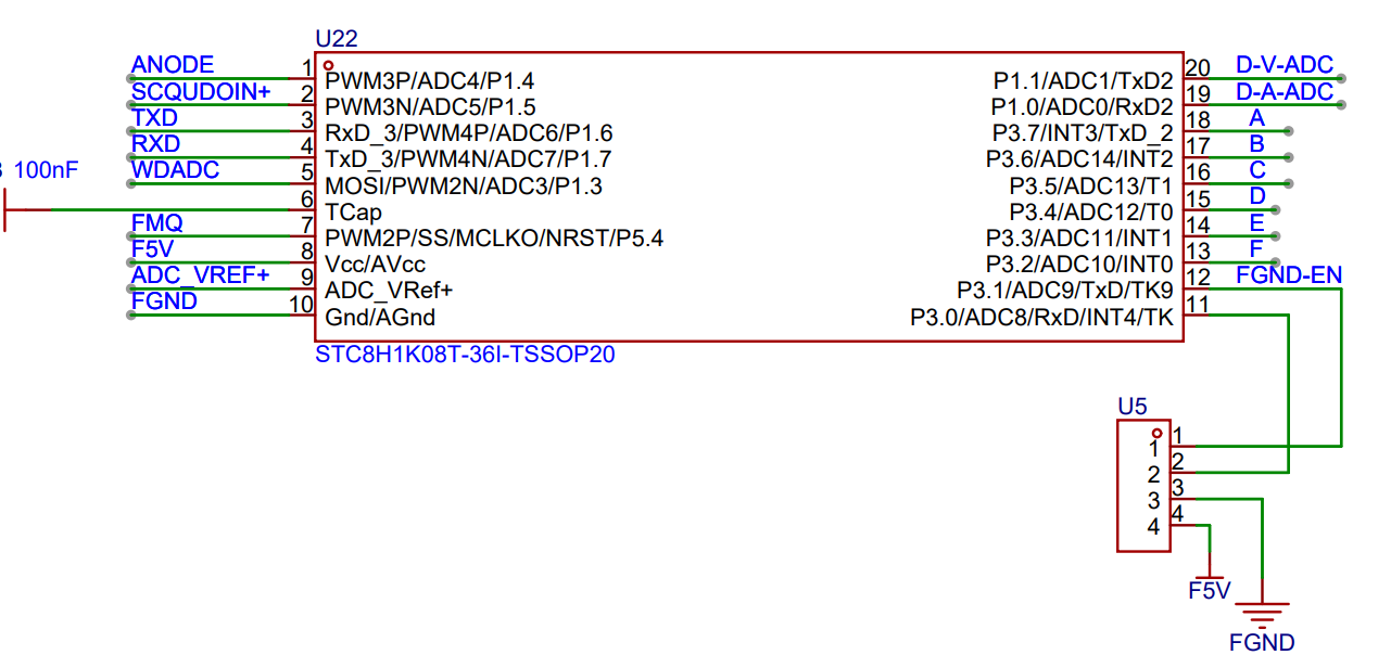

1.6和1.7的连接电路图就是这两个,是不是P1.6和P1.7也要像P3.1和P3.0连接到U5上面去

发表于 2025-4-21 17:17:23 | 显示全部楼层
没外引接口,是直接在电阻旁边飞线测试的P16 17?
这Q93又是什么,把电阻去掉测下。
 楼主| 发表于 2025-4-21 17:20:58 | 显示全部楼层
这Q93又是什么,把电阻去掉测下。 ...
我好像懂了,做项目做傻逼了。我们自己做的板子,串口引脚一直连在了P3.0和P3.1,所以我测了这些程序,都没用
