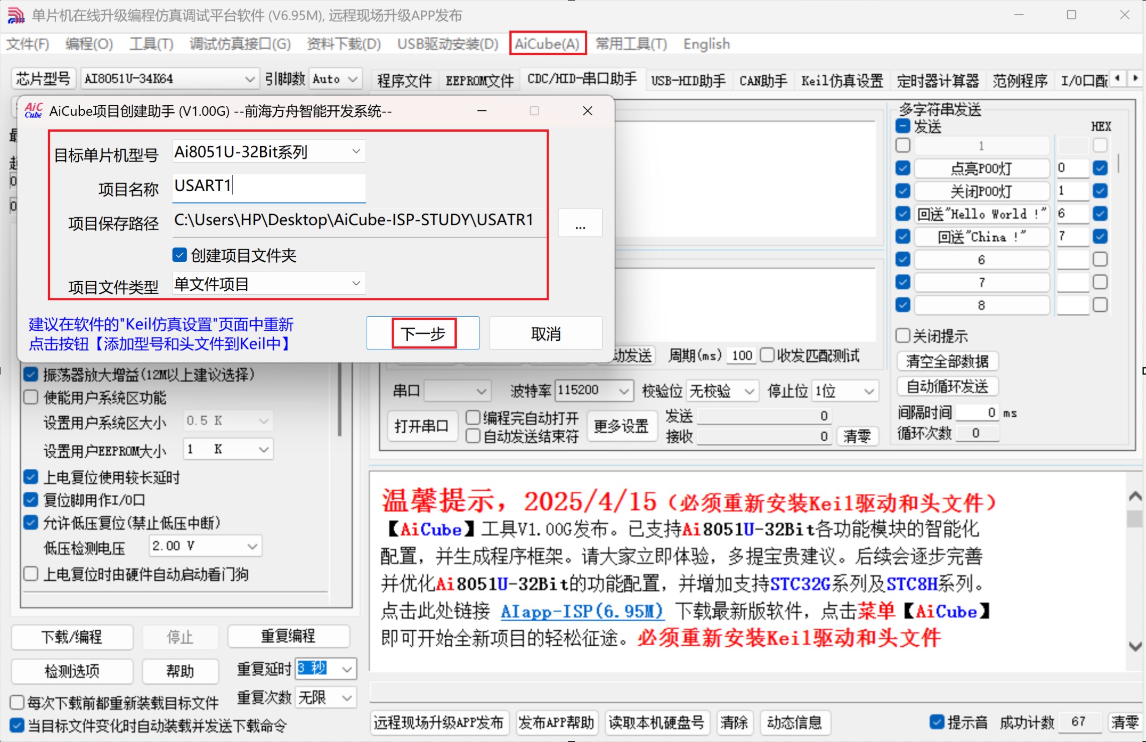

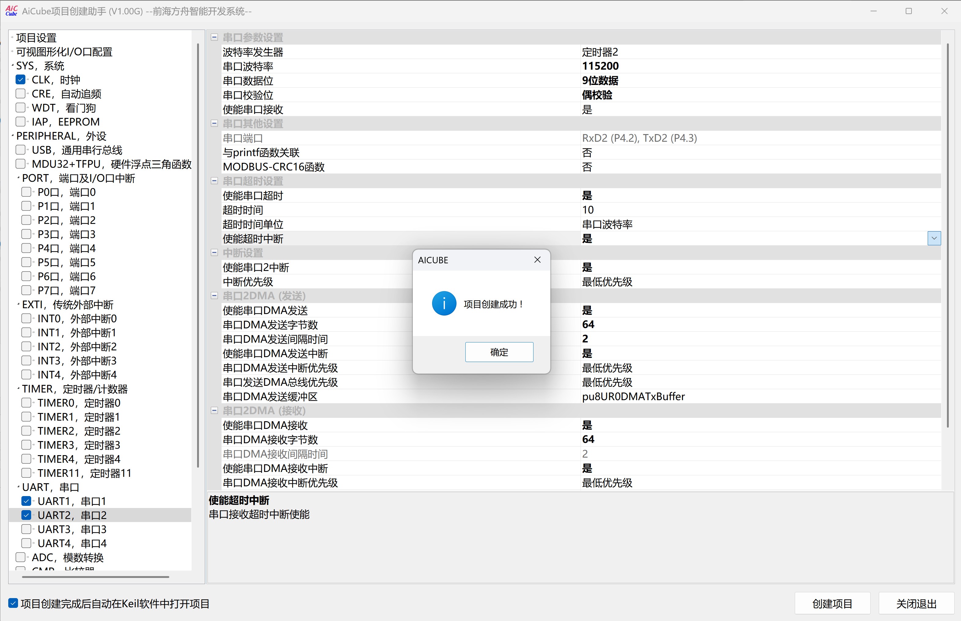

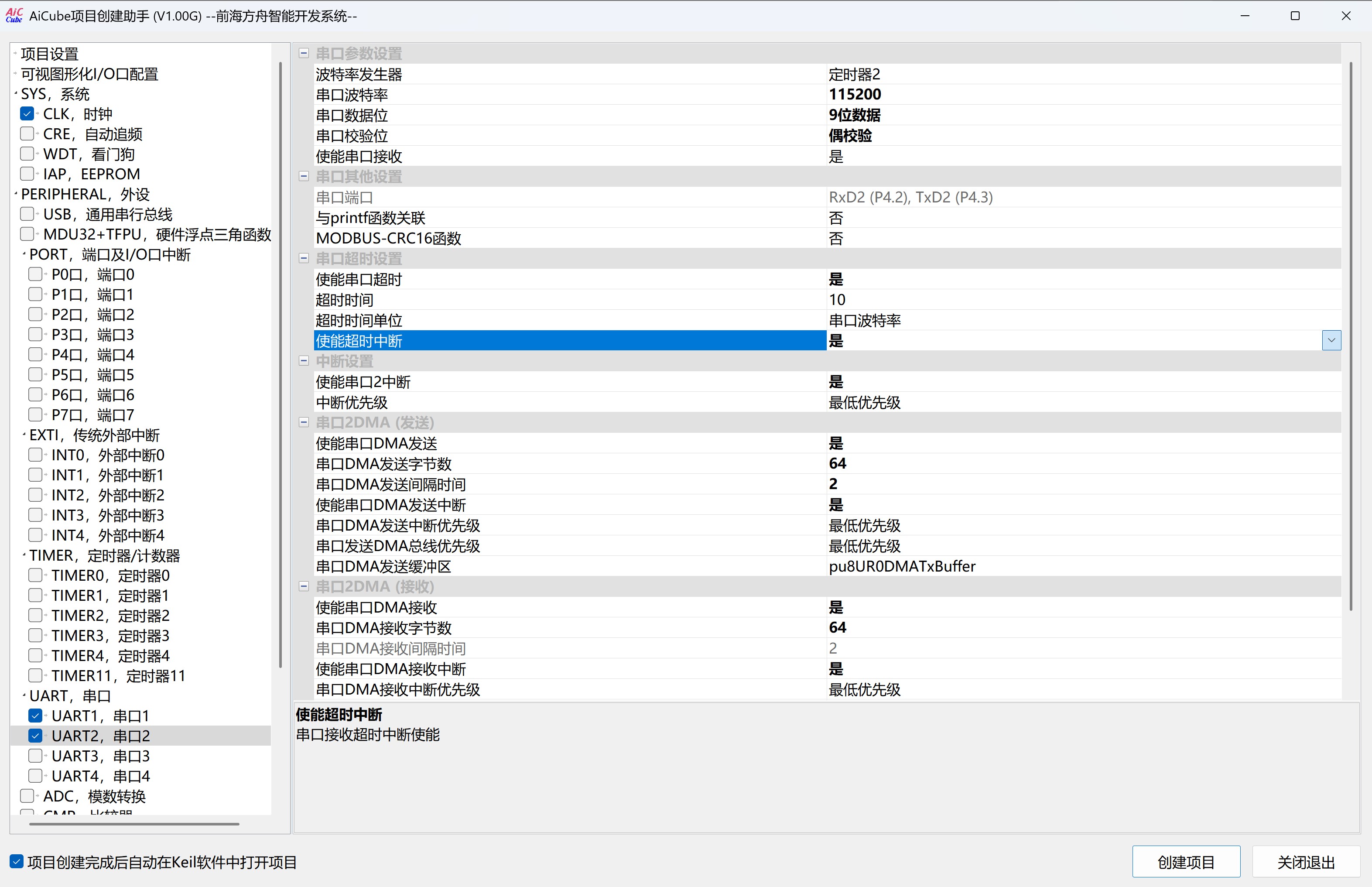

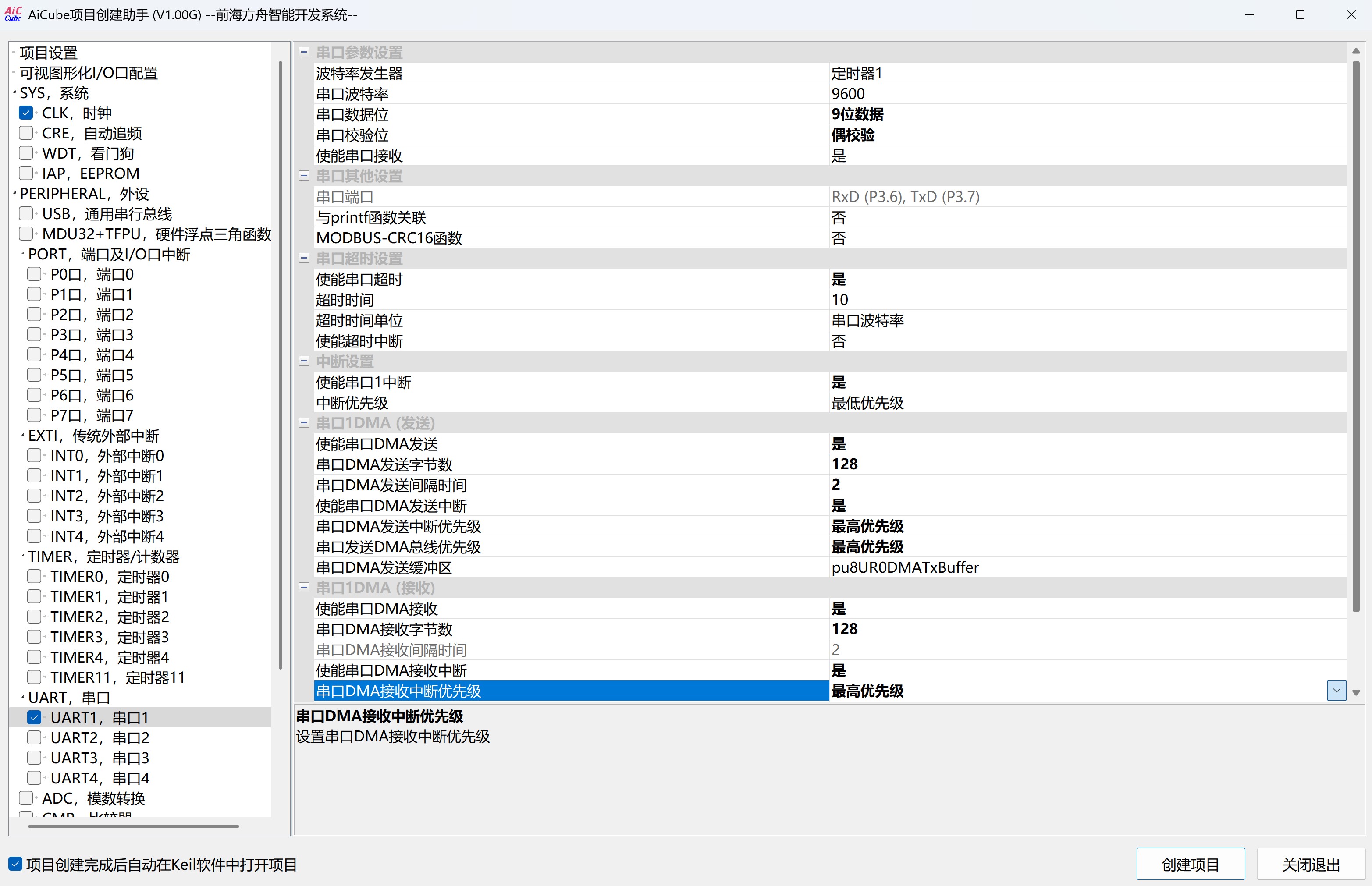

USART1 / USART2 支持硬件奇偶自动校验
AiCube最新版发布@AIapp-ISP V6.95M 版, 强大的辅助开发工具

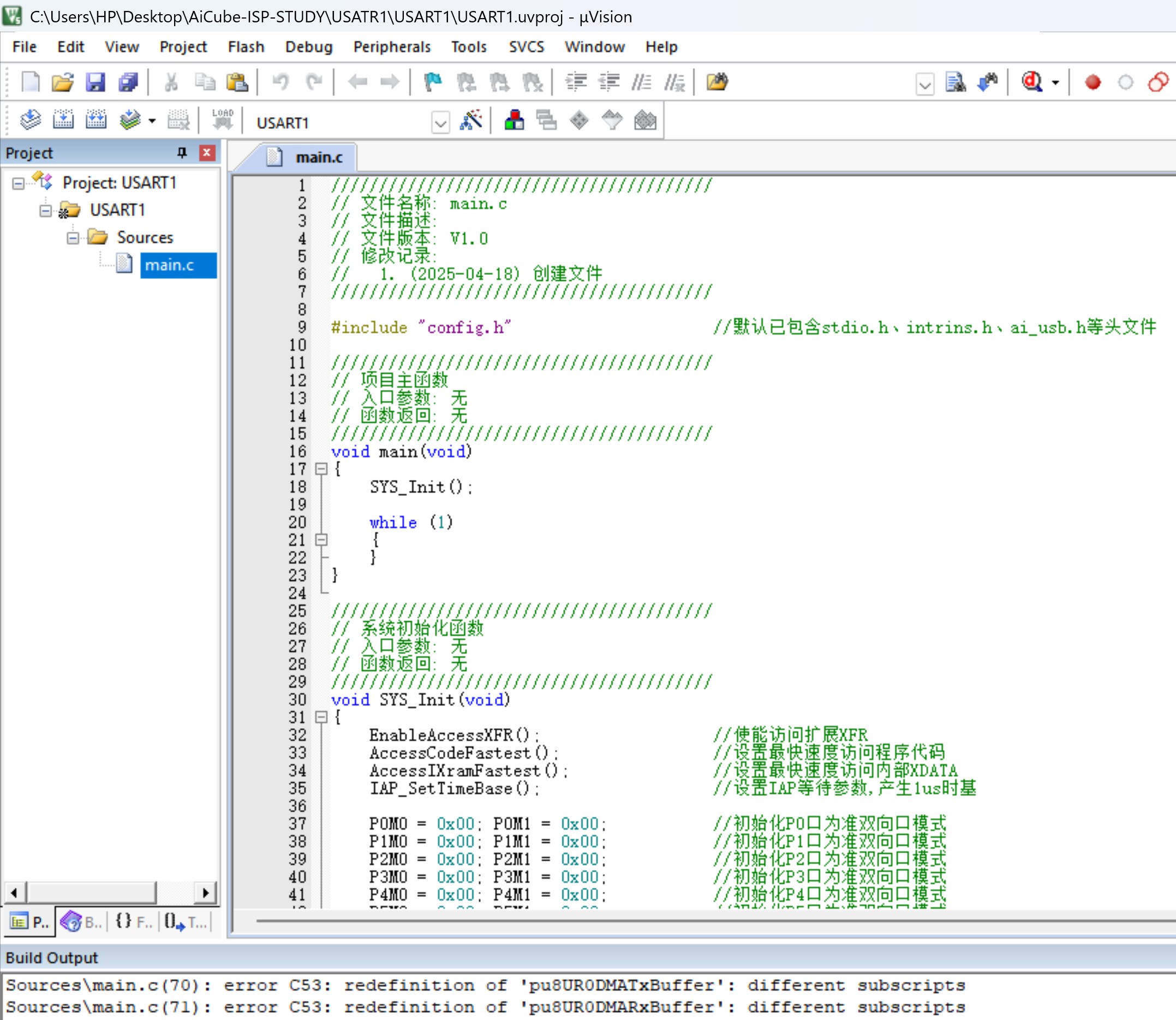

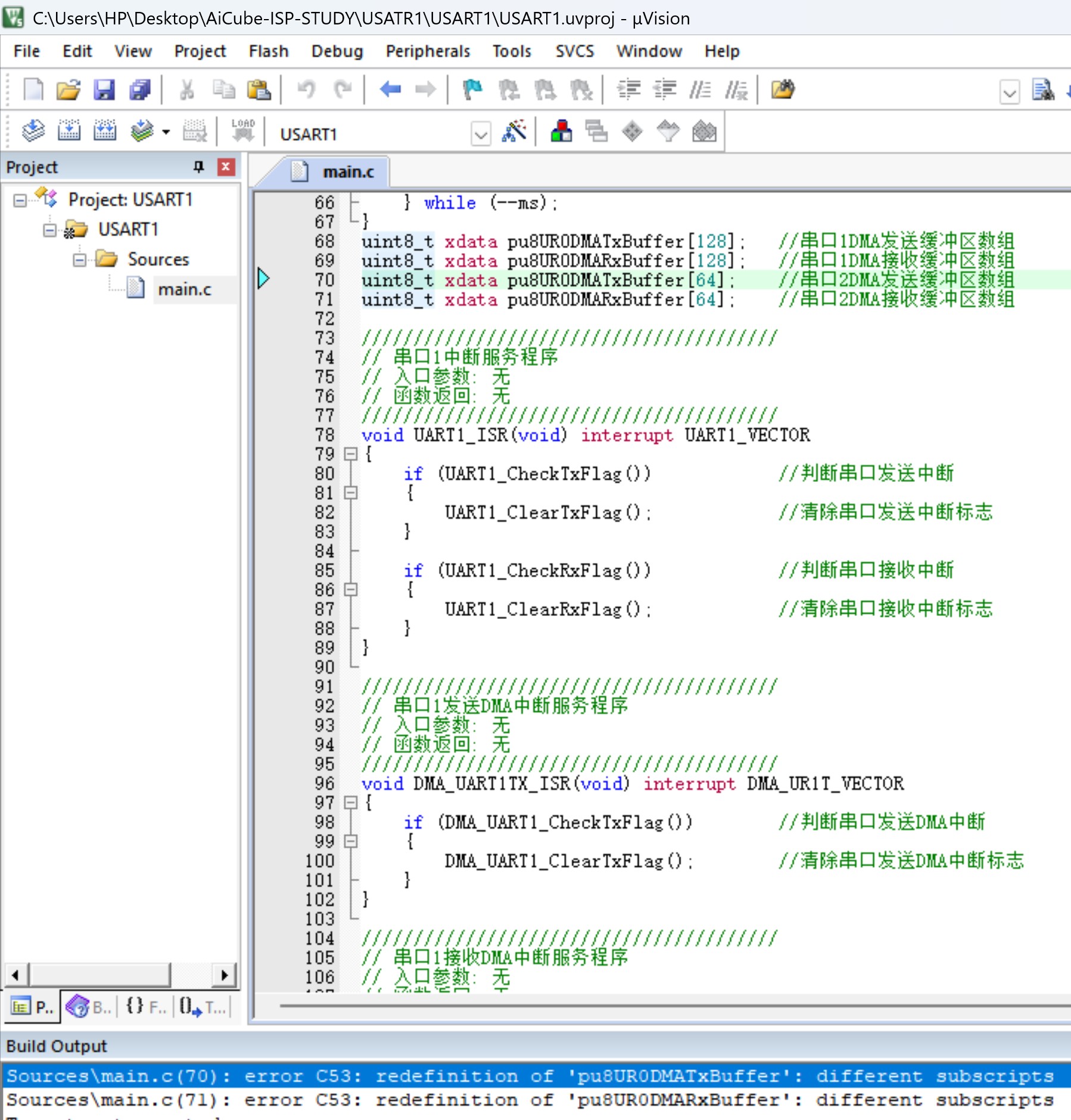

重名了
要改数据缓冲区的名称,如 UR1, UR2, UR3, UR4

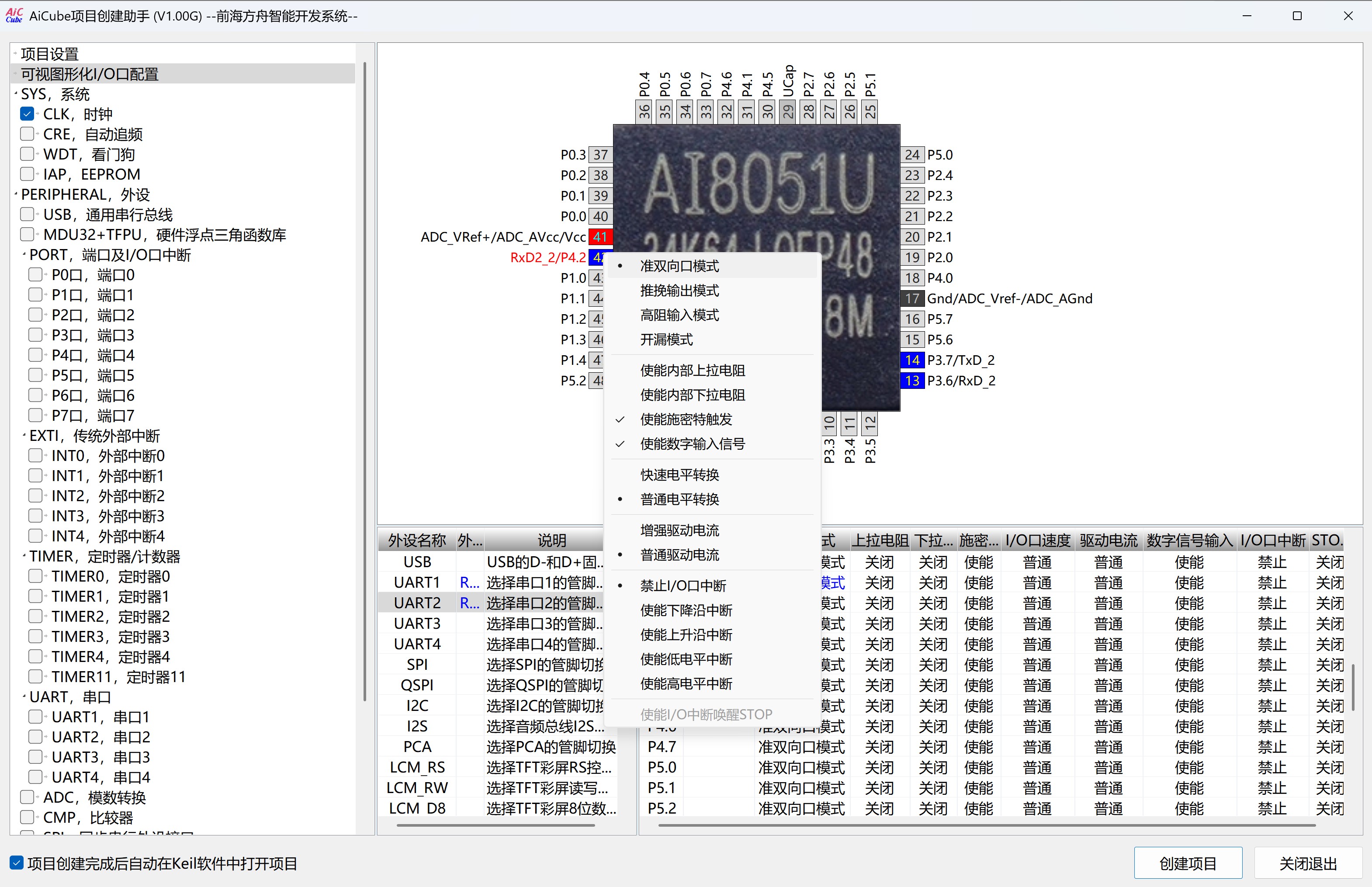

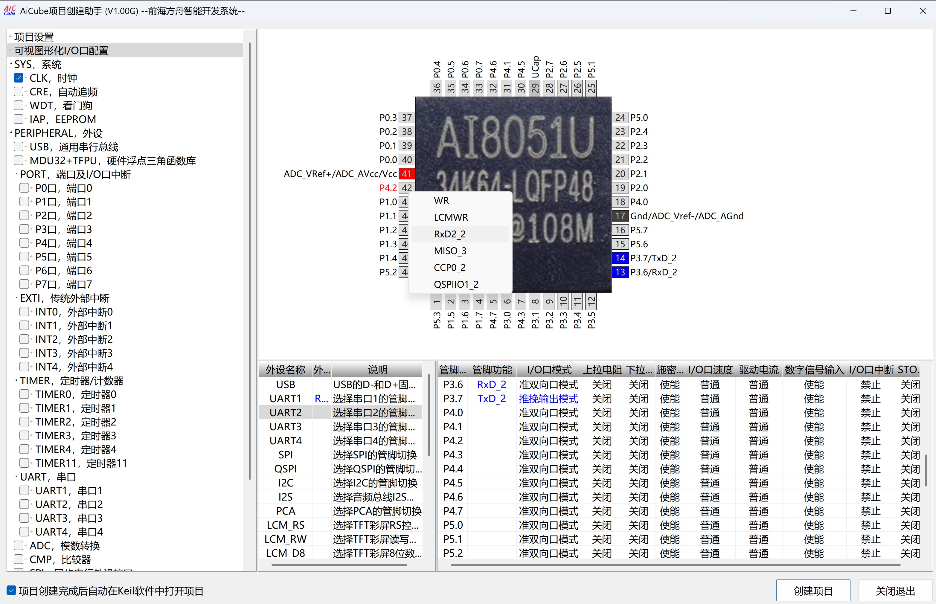

还有图形化【设置 I/O是高阻时,打开内部上拉电阻】,软件显示无反应
===暂时在 下面的 表格中选择 【打开内部上拉电阻】
