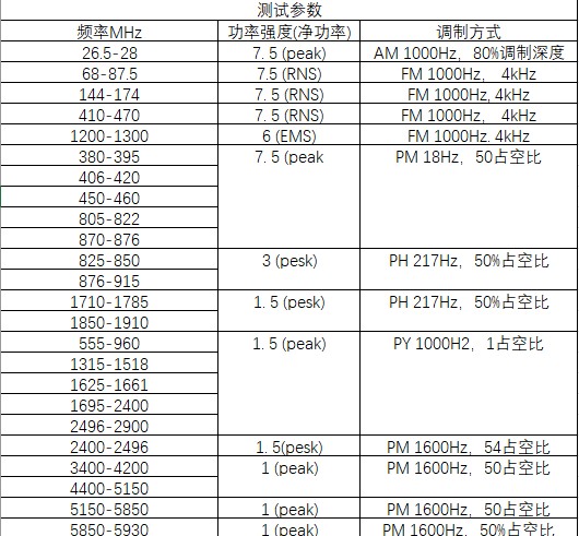

在做便携式发射机抗干扰试验时频率到了380MHz后,出现功能失效,
万用表测试发现P01脚没有输出,判断该MCU脚已经失效。
实验标准如下
请问如何处理可以通过测试?
