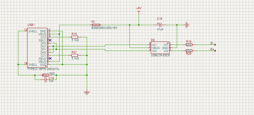

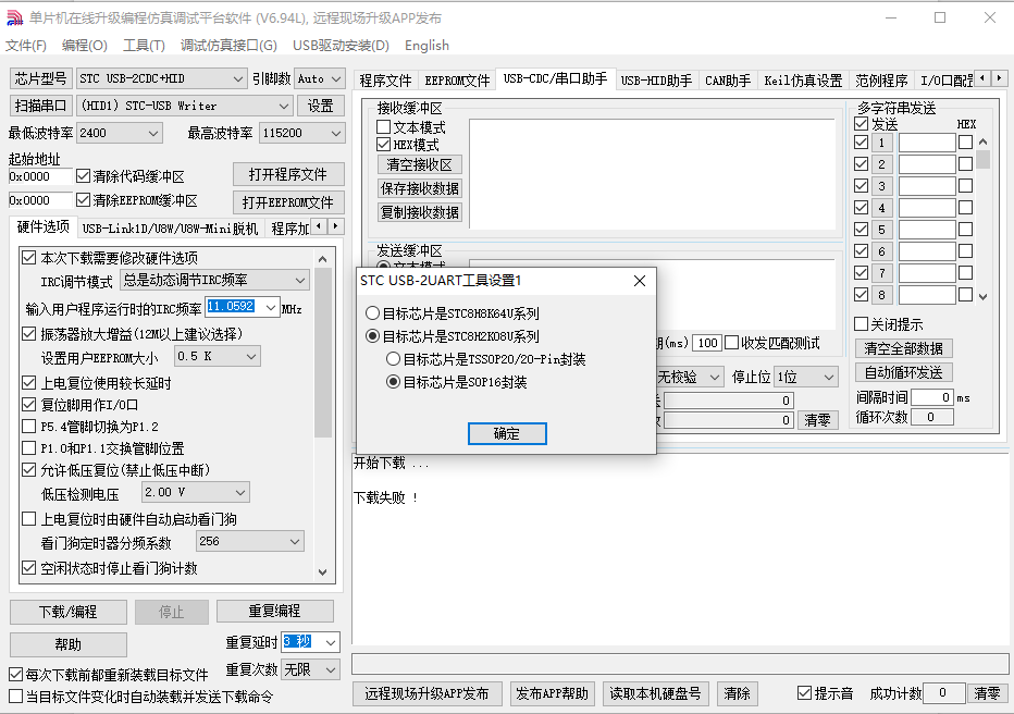

如标题,按住P3.2进入USB-writer模式,
确认后,就会下载失败
下面附上电路原理图,图中330Ω电阻实际使用270Ω电阻
尝试很多次,都是如此,望解答,在天猫购买

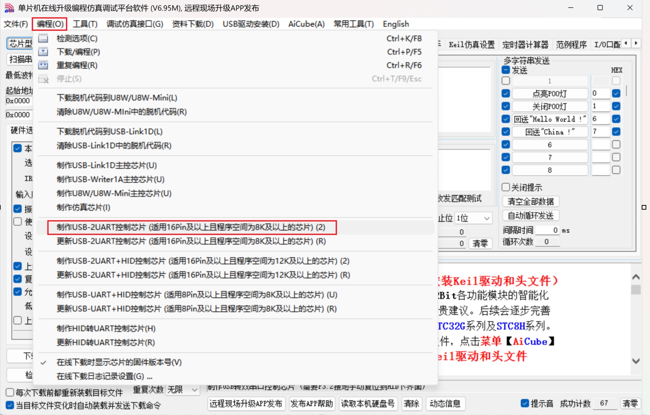

发表于 2025-4-17 22:59:29 | 显示全部楼层
从图片来看,压根没进入USB-writer模式

发表于 2025-4-17 23:09:47 | 显示全部楼层
这图是我试过很多次之后,失败后断开连接后截的,害~

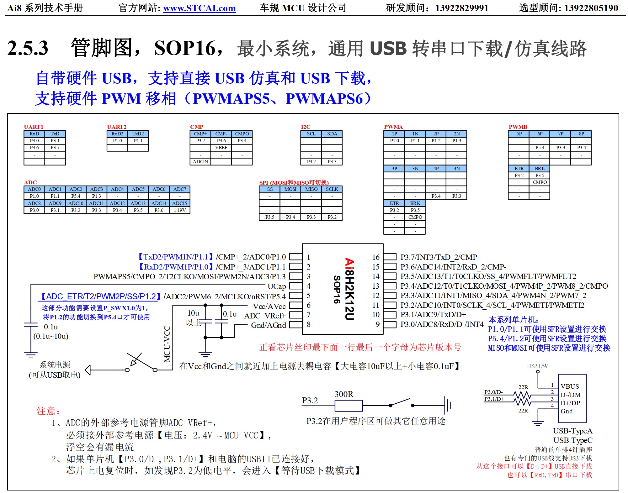

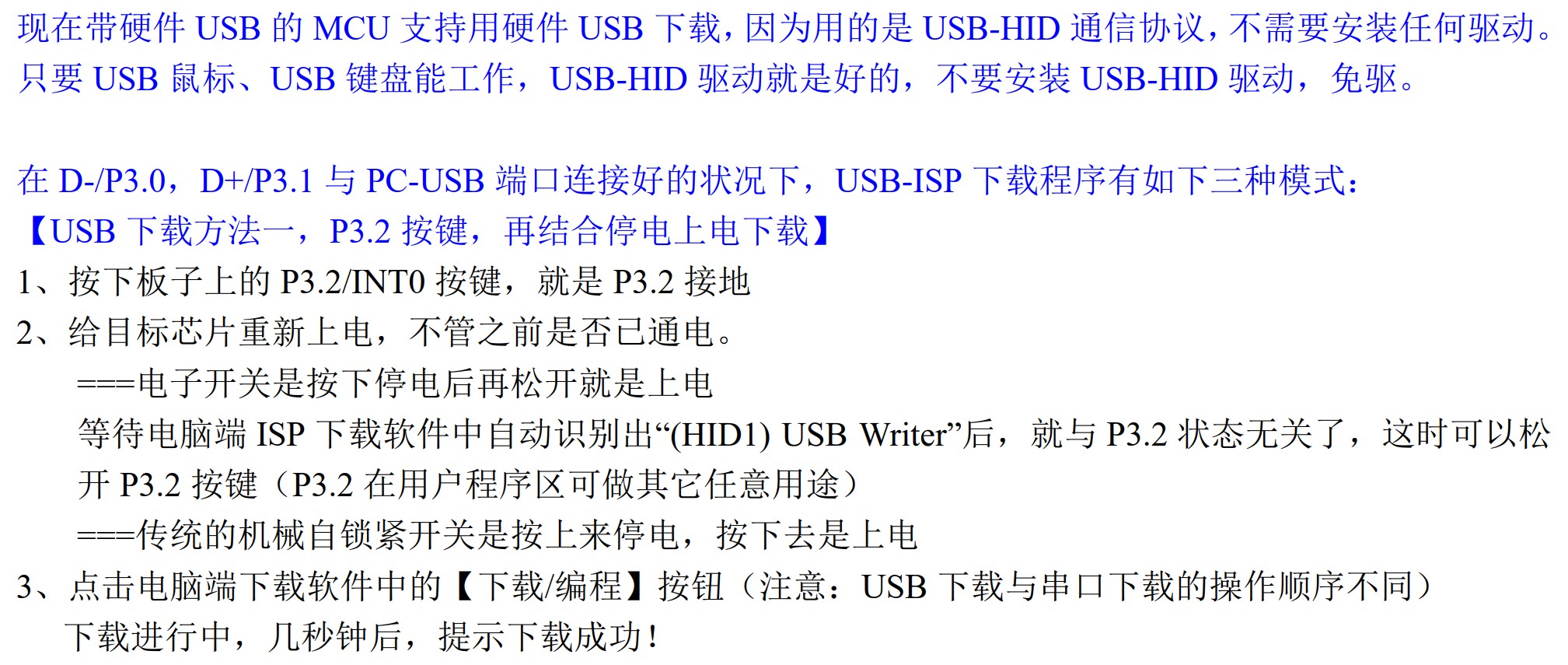

发表于 2025-4-17 23:29:57 | 显示全部楼层
与P5.4应该无关,这个引脚默认是普通IO功能。
先确保能进入USB-writer模式,一般需要先接通USB连线,在P3.2接GND的状态下给单片机上电会识别为USB-writer模式

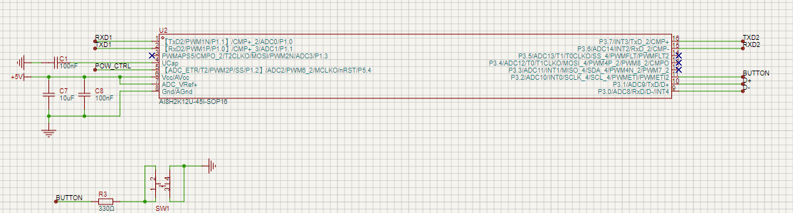

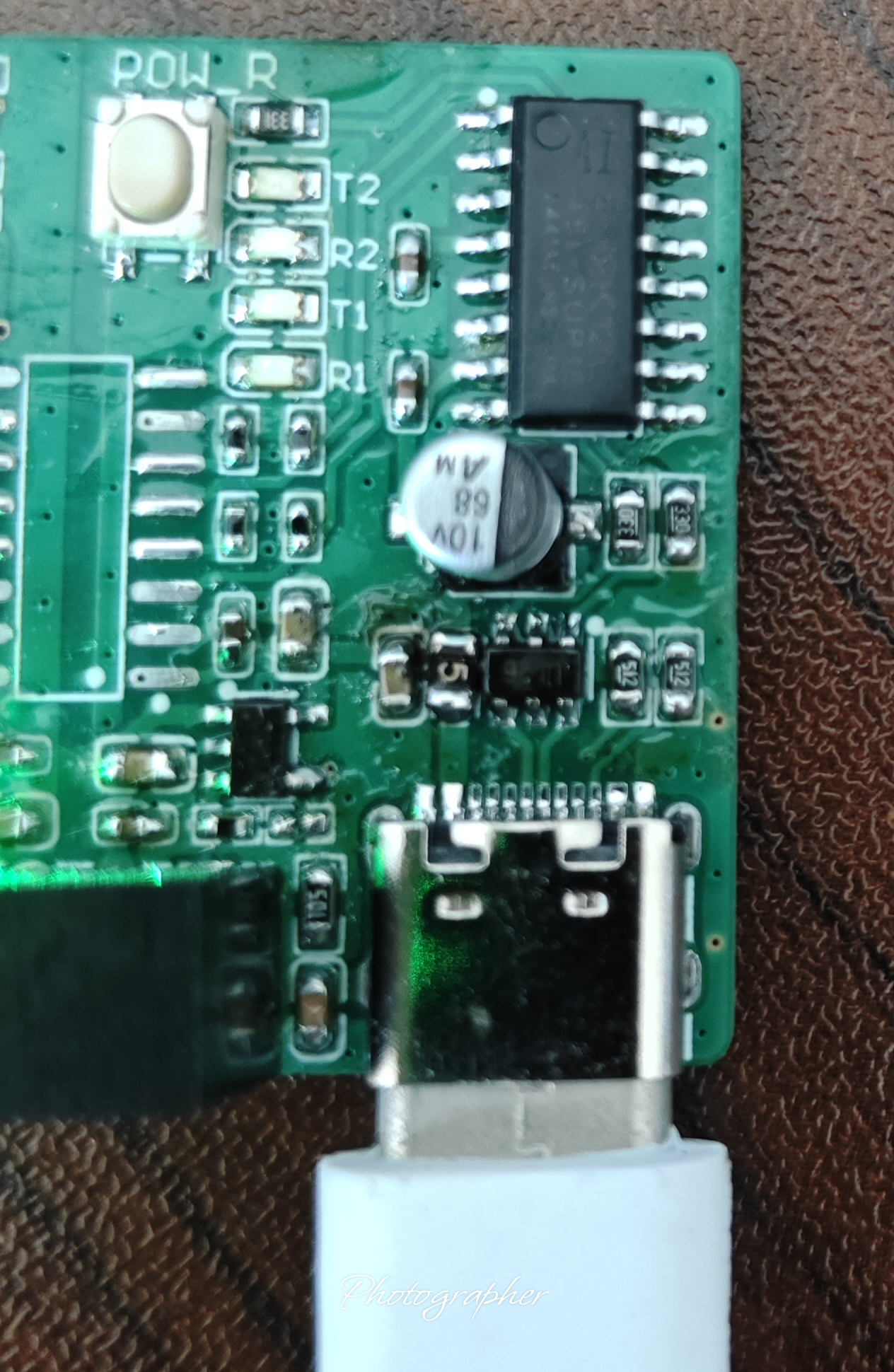

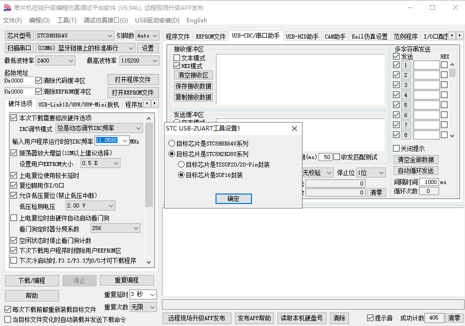

发表于 2025-4-18 09:00:08 | 显示全部楼层
先确保能进入USB-writer模式,一般需要先接通USB连线,在P3.2 ...
确实不是那个P5.4的问题,超了!
我给你截了图,有实际的照片
哦对,还有几个指示灯我是连在串口线上的,用的3KΩ电阻接LED到地。
双串口的四根线都这样接的,不知道会不会有影响。

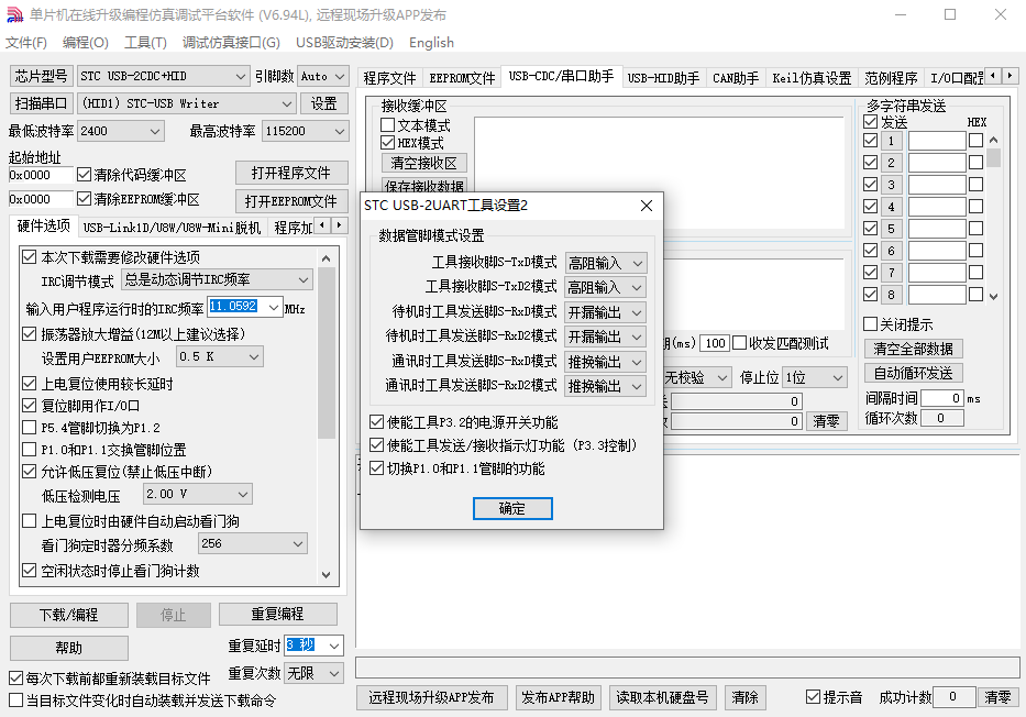

发表于 2025-4-18 12:18:54 | 显示全部楼层
问题已解决,将STC-ISP软件从V6.95L更换到V6.95D即可
  • 打卡总天数:265
  • 最近打卡:2025-12-15 13:45:56
812
21247
发表于 2025-4-18 12:38:14 | 显示全部楼层
用 V6.95M, 只是 USB转串口的发送脚要设置成你需要的工作模式
