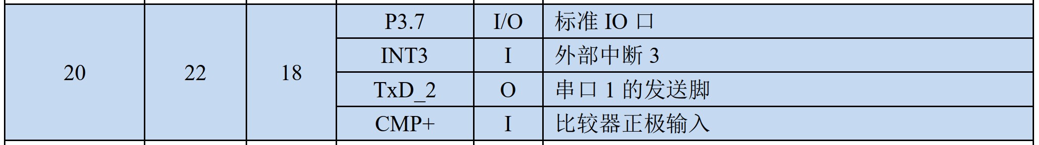

8H1K28 中断3为什么只有下降沿中断,没有上升沿中断

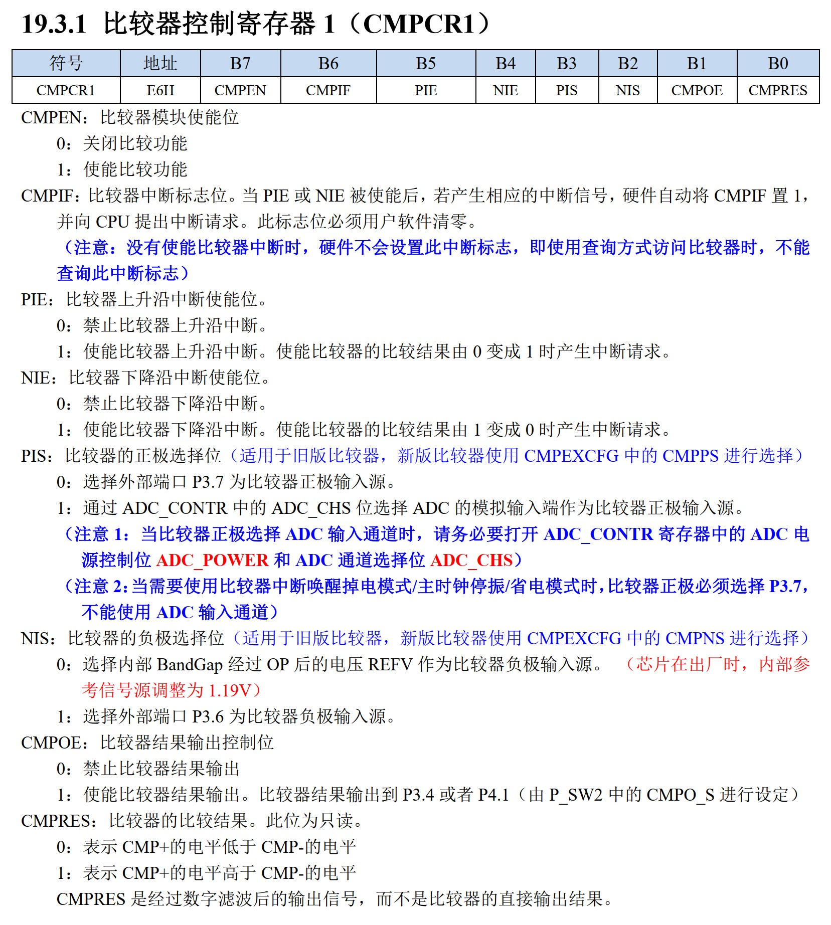

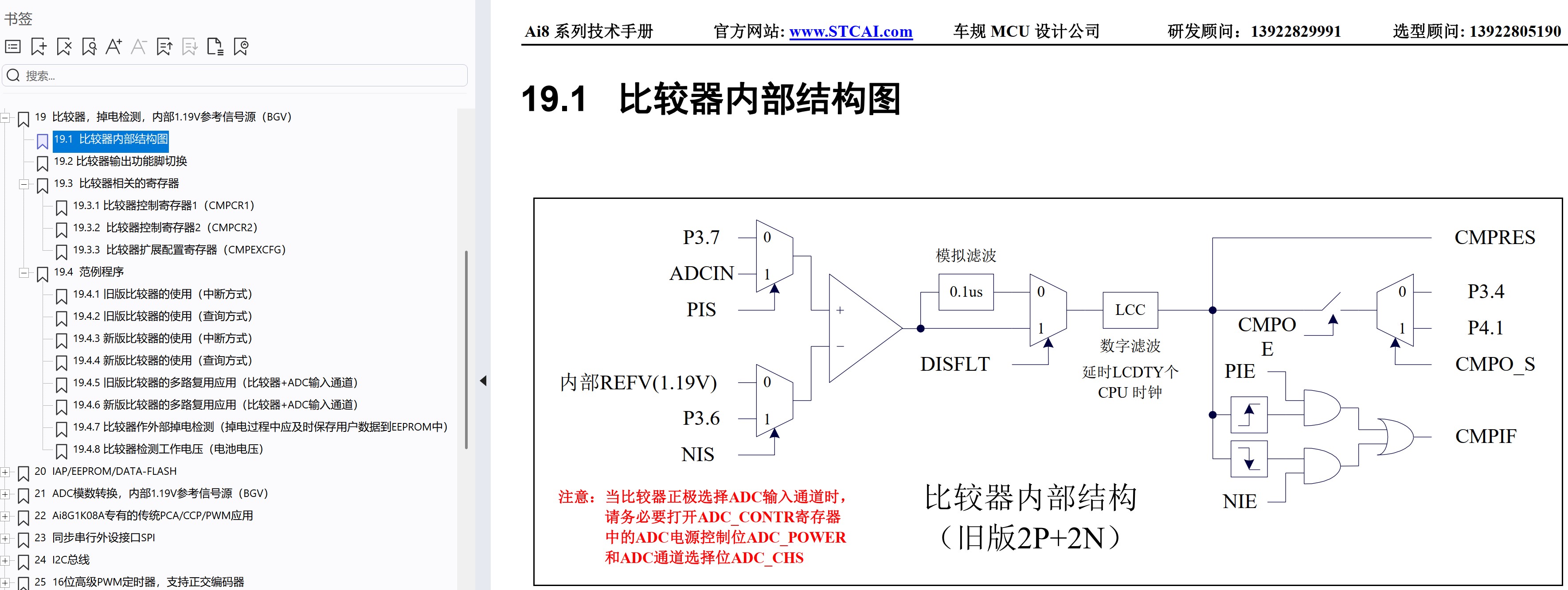

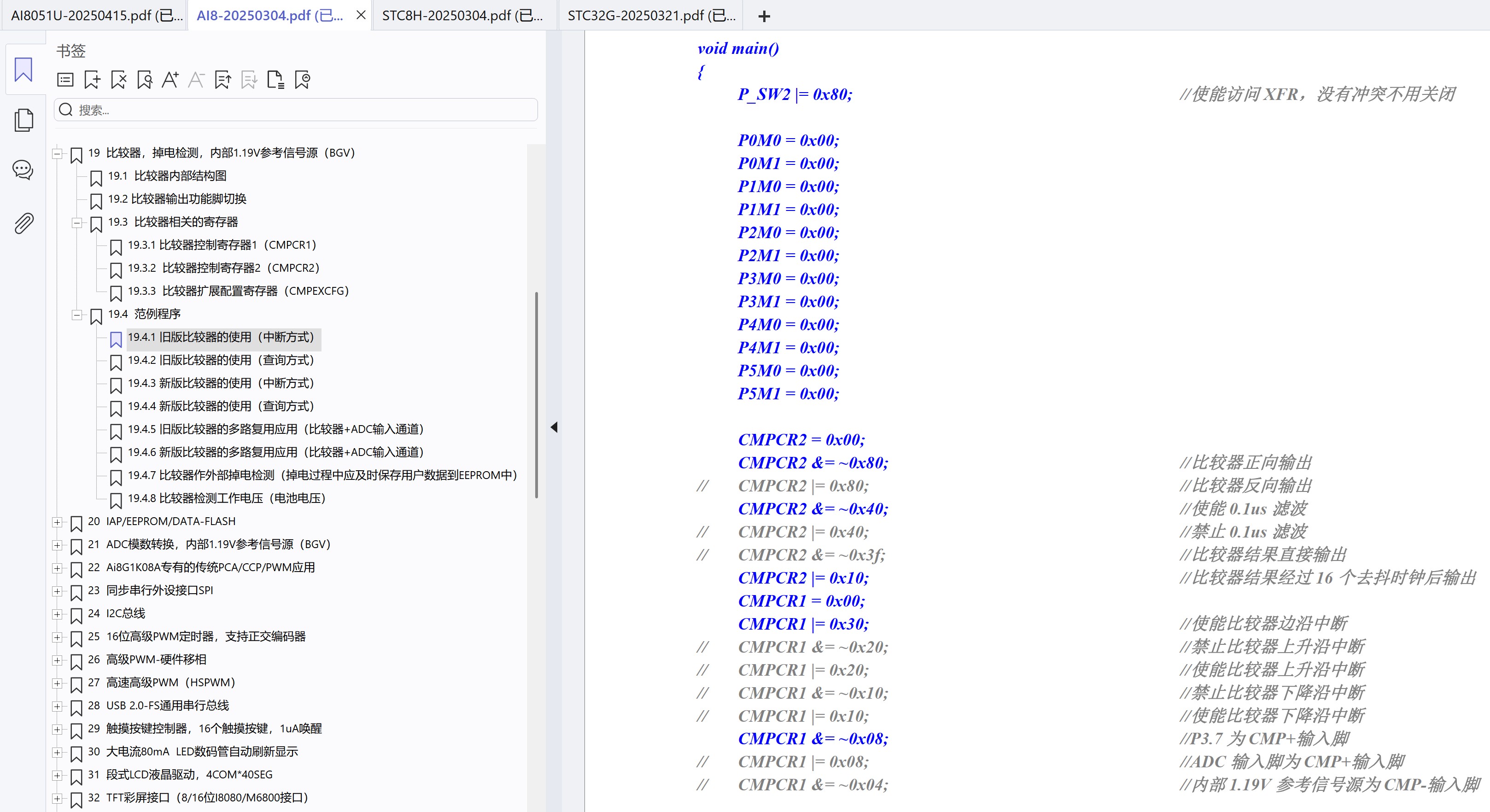

还是要回到原始的数据手册,找解决方案是王道
P3.7/INT3/CMP+, 启动比较器的上升沿中断
内部的 1.19V 比较

只有INT0和INT1支持上升沿中断
内部的 1.19V 比较
