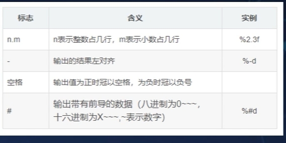

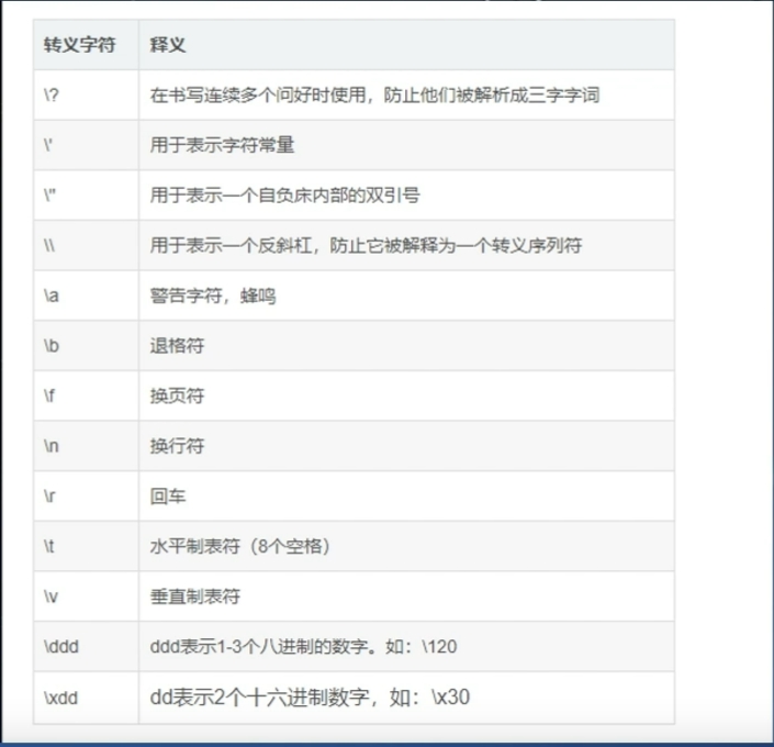

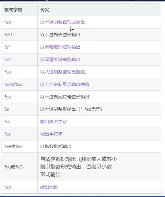

视频中的格式符跟转义符的两几个表格截图如下:
2857
1461
1461

格式符:
%d:输出十进制整数。
%f:输出浮点数。
%s:输出字符串。
%x:输出十六进制整数。
转义符:
\n:换行。
\r:回车。
\t:制表符。
这些格式符与转义符的灵活使用,可以帮助开发者更清晰地输出调试信息,便于分析和理解程序的运行状态。
