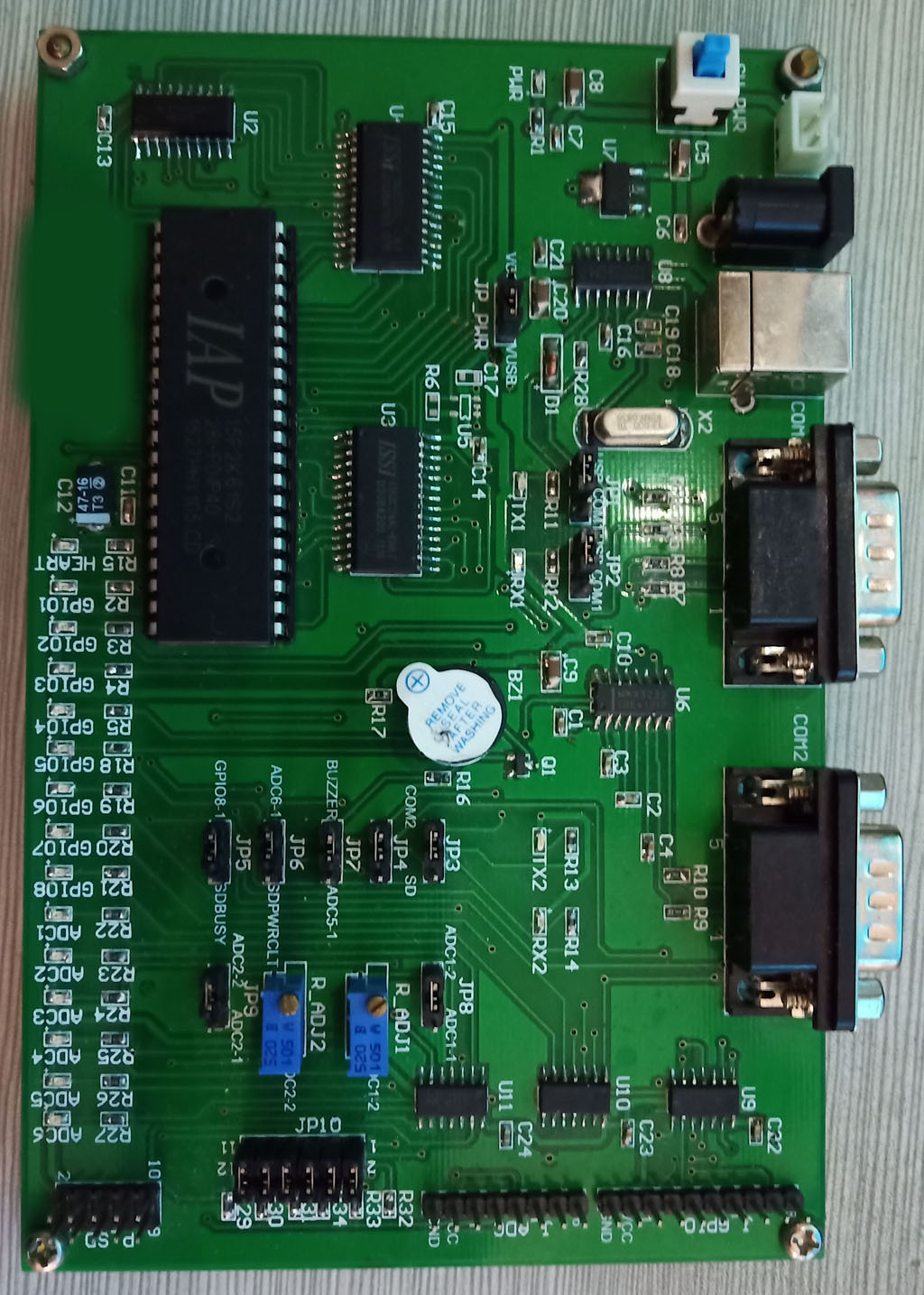

2013年在以笔者为核心的团队的努力攻关下,最终满足这些需求的第一代STC计算机面世了,并以“一种基于FORTH的交互式51单片机教学实验与开发主板”的名称申请了专利。下图是该计算机主板的实物照片:

(8)硬件则选择当时STC新推出的IAP15F2K61S单片机。IAP15F2K61S是当时最新系列的STC单片机:
选它作为STC计算机CPU最重要的理由是其61KB的CODE空间都可以按扇区写。因此STC计算机的系统软件采用了类似PC机DOS磁盘那样的结构,依次包括引导扇区,系统扇区、数据扇区和程序扇区的结构。
(9)与通常的STC单片机硬件系统相比,STC计算机硬件系统最大的不同是扩展了64KB的外部SRAM,这是在STC计算机上使用操作系统和编译器必须的关键技术,这么做的原因如下:
FORTH语言操作系统在对内存的分配是一种特殊的、将机器代码与变量数据混合在一起的链状结构,通常只适合能在RAM中执行机器指令的计算机。
但是STC15系列单片机只能在片内的FLASH存储区域执行机器指令,如果要在该FLASH存储区域随机写入数据,不论多少字节,都要将数据所在的整个扇区的数据全部清除,这使得对变量的赋值要花费长到不可接受的时间。因此外扩64KB的XRAM,与内部的61KB的CODE互为“镜像内存”,对变量数据只使用MOVX指令读写XRAM的数据,然后采用特殊的软件机制对需要的存储区域在合适的时间进行镜像数据同步,就可以运行FORTH语言。

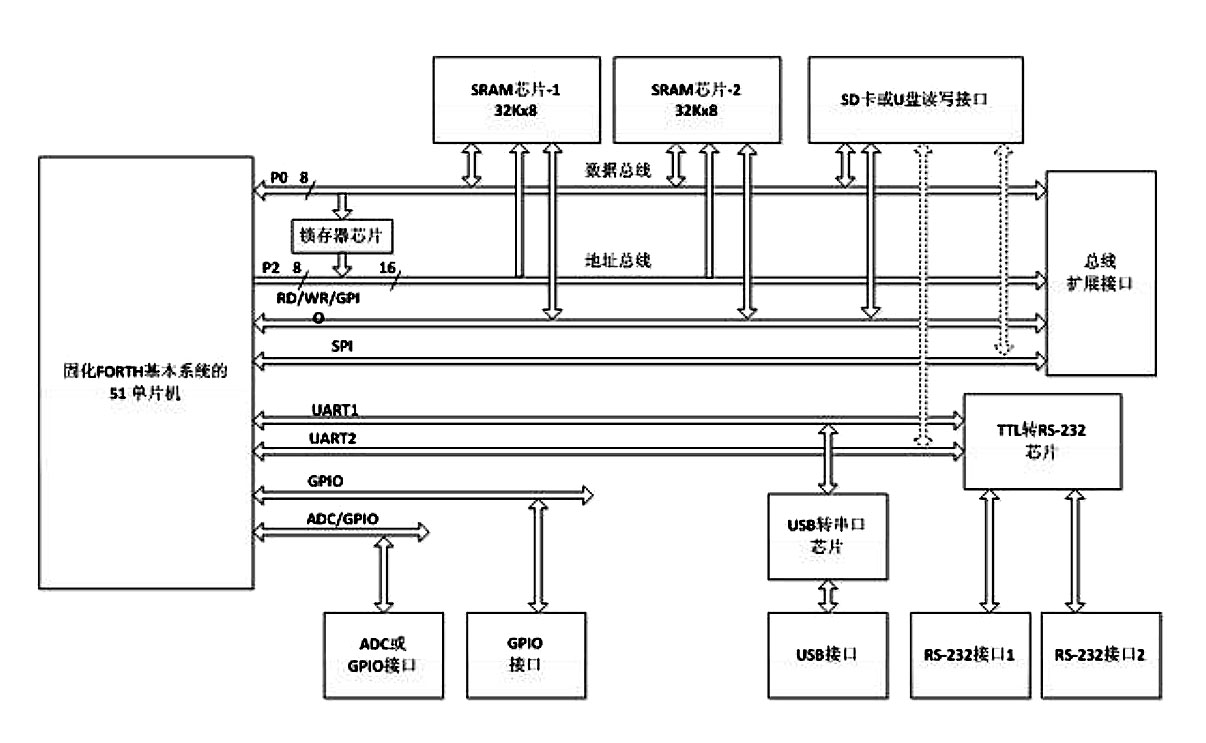

下图为STC计算机的总体架构图:
STC计算机分为以下8个部分:
(10)CPU部分。采用DIP-40封装的IAP15F2K61S单片机,使用插座固定在主板上,方便更换最新的芯片。
(11)64KB的扩展RAM存储器,使用两片62256静态RAM芯片。下图为MCU+SRAM部分的电路图:
(12)两路RS-232串口。其中一路与USB接口共用(通过跳线选择),另外一路与SPI接口共用(通过跳线选择)。
(13)USB接口,用于以上位机通讯,实现下载烧录代码、命令窗口人机交互和下载储存在上位机上的FORTH语言源程序。
(14)外接SD储存卡。SD卡通过SPI接口与STC计算机相连,作为本地的磁盘存储器。
(15)8路通用输入输出接口GPIO。由于单片机的P0和P2端口被64KB的扩展RAM完整地占用了,P1和P3各有两个端口用于串口通讯,因此这8路GPIO没法独立使用一个完整地8位端口了。
(16)6路ADC输入端口。如果不使用某几路ADC,可以用跳线选择为GPIO端口。
(17)LED灯与蜂鸣器板上显示设备。值得一提的是所有的LED都经过74HC04的驱动才连接到GPIO端口上,这样无论该GPIO端口是作为输入或者作为输出,只有一个TTL的负载水平,可以连接到各种输出很弱的外部器件上。
