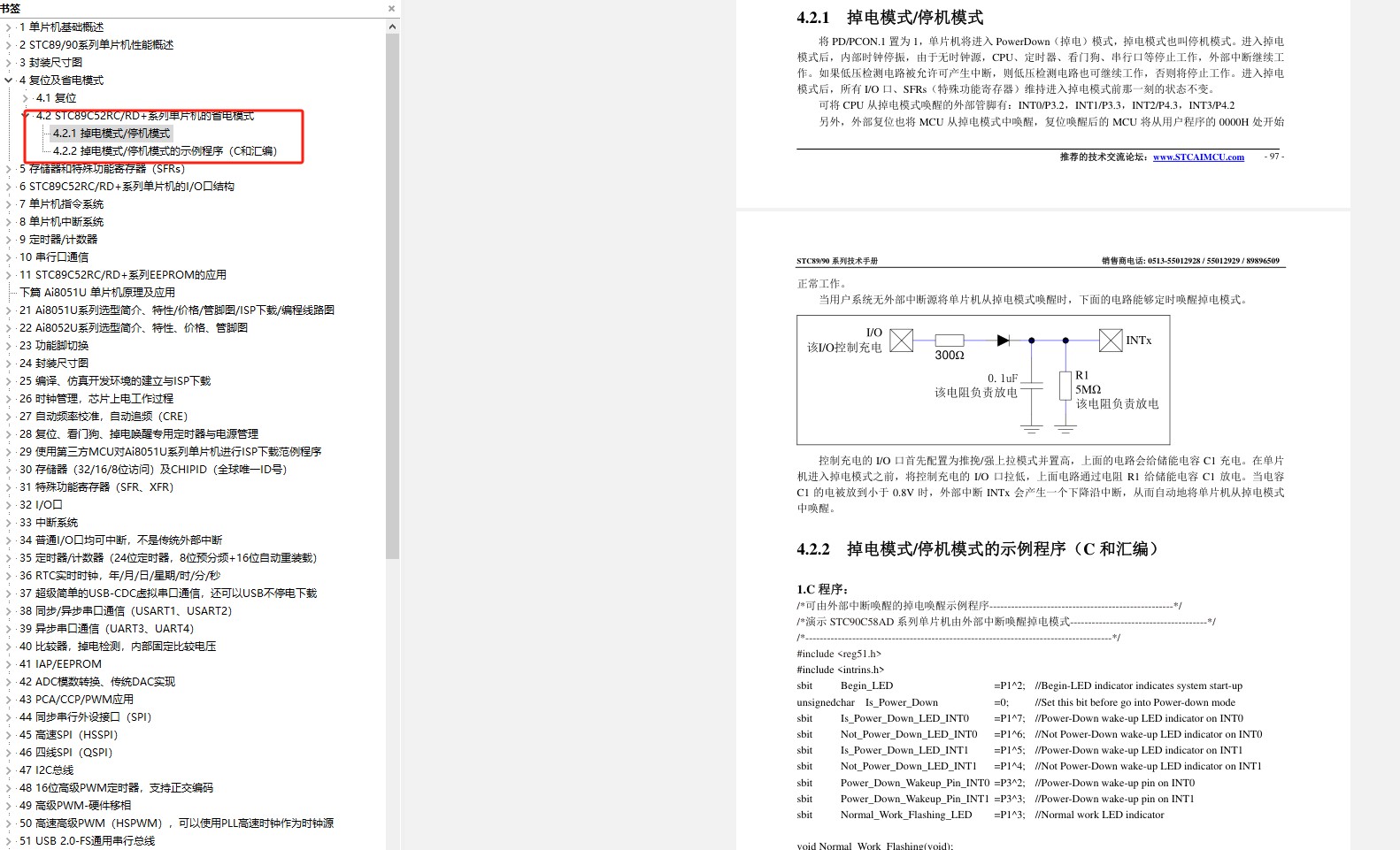

在STC89C51RC等老型号单片机中,实现任意端口无输入信号时进入省电模式,可以通过软件和硬件相结合的方式来实现。以下是一个详细的实现方案:
1. 硬件设计
首先,确保单片机的硬件设计支持省电模式。STC89C51RC单片机支持两种省电模式:空闲模式和掉电模式。空闲模式下,CPU停止工作,但外设和中断系统仍然运行;掉电模式下,CPU和外设都停止工作,只有外部中断或复位可以唤醒单片机。
2. 软件设计
在软件设计中,需要实现以下功能:
2.1 端口状态检测
通过定时器或外部中断来检测各个端口的状态。可以设置一个定时器,每隔一段时间检测一次端口的状态。如果检测到所有端口都没有信号输入,则进入省电模式。
  1. c
  2. void Timer0ISR(void) interrupt 1 {
  3.     if (P0 == 0xFF && P1 == 0xFF && P2 == 0xFF && P3 == 0xFF) {
  4.         // 所有端口无信号输入,进入省电模式
  5.         EnterPowerSaveMode();
  6.     }
  7. }
2.2 进入省电模式
在检测到所有端口无信号输入后,调用相应的指令进入省电模式。STC89C51RC单片机可以通过设置PCON寄存器来进入空闲模式或掉电模式。
  1. c
  2. void EnterPowerSaveMode(void) {
  3.     PCON |= 0x01;  // 进入空闲模式
  4.     // 或者
  5.     PCON |= 0x02;  // 进入掉电模式
  6. }
2.3 唤醒机制
在进入省电模式后,需要设计唤醒机制。可以通过外部中断或定时器中断来唤醒单片机。例如,设置一个外部中断,当某个端口有信号输入时,触发中断唤醒单片机。
  1. c
  2. void INT0ISR(void) interrupt 0 {
  3.     // 唤醒单片机
  4.     PCON &= ~0x01;  // 退出空闲模式
  5.     // 或者
  6.     PCON &= ~0x02;  // 退出掉电模式
  7. }
3. 优化与注意事项
定时器设置:定时器的间隔时间需要根据实际应用场景进行优化,避免频繁进入和退出省电模式,影响系统性能。
端口状态检测:在检测端口状态时,需要考虑端口的抖动和噪声,可以通过软件滤波或硬件滤波来提高检测的准确性。
唤醒源选择:根据实际应用需求选择合适的唤醒源,确保单片机在需要时能够及时唤醒。
4. 总结
通过上述方法,可以在STC89C51RC等老型号单片机中实现任意端口无输入信号时进入省电模式。这种方法不仅能够有效降低功耗,还能延长单片机的使用寿命。在实际应用中,需要根据具体需求进行优化和调整,以达到最佳的效果。
希望以上内容能够帮助您实现单片机省电模式的设计。如有任何问题,欢迎进一步探讨。
