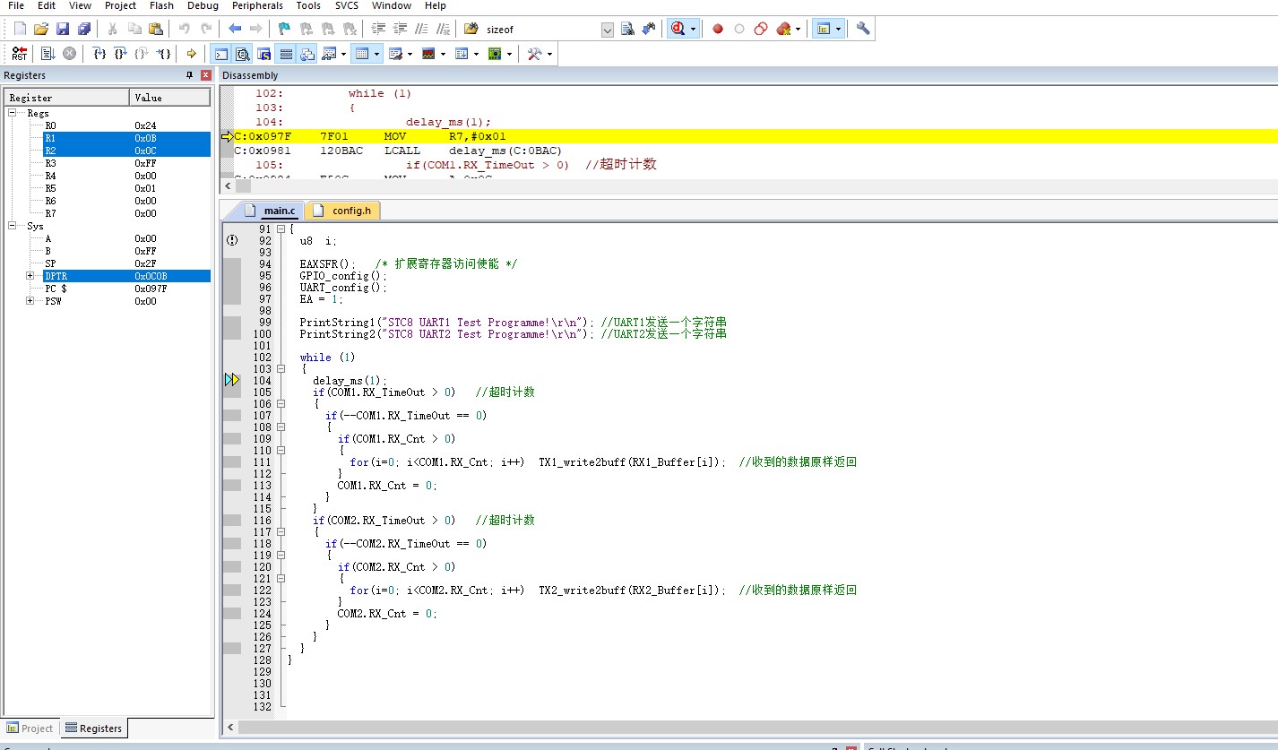

用KEIL5仿真时,仿到EA=1时,就掉线
  • 打卡总天数:1
  • 最近打卡:2025-04-17 15:44:33
发表于 2025-4-17 15:44:33 | 显示全部楼层 |阅读模式
提示掉线内容如下:
源代码见附件,我自己写的源代码,也是一样的情况:
/******************* IOÅäÖú¯Êý *******************/

发表于 2025-4-17 16:34:30 | 显示全部楼层
选择的串口仿真还是USB仿真?
使用USB仿真正常:
