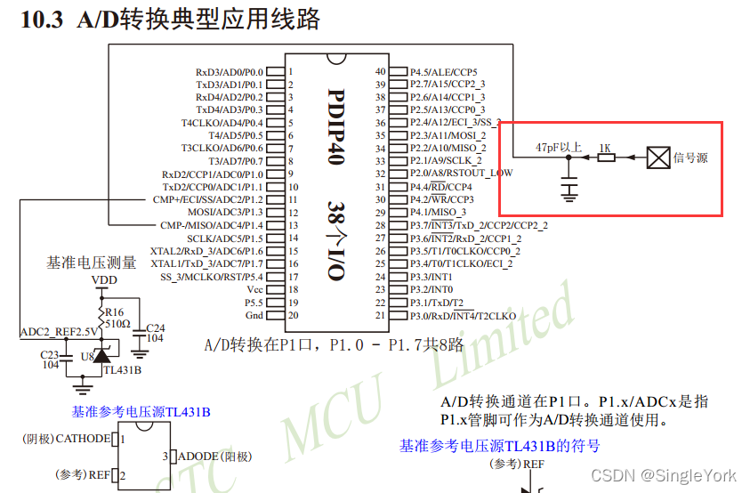

SYK-0806-A2S1 控制板预留了两路 0-5V 电压的AD采集接口,直接采用了官方手册上提供的参考设计:
这种直接用单片机IO口采集的方式,电路也比较简单。
AD基准电压也没有另外用专用的基准电源芯片,直接用芯片电源作为AD基准,
当然,这样做误差肯定是会有点的,但是做一般应用的话,应该是足够了,
对精度要求高一点的应用场合,还是建议用个专门的基准电源芯片会好点,或者选择带更高AD精度的单片机。

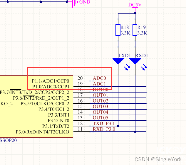

我们从原理图上可以看到AD采集使用的P10和P11两个引脚:

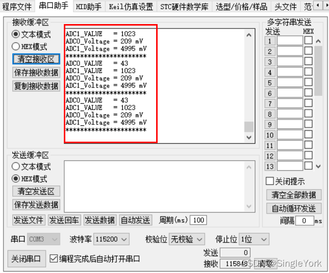

按照如下方式接线(将5V电压直接接到ADC1接口上),进行测试:
程序下载成功后,我们可以看到执行结果,串口会打印如下信息:
