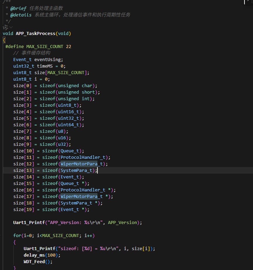

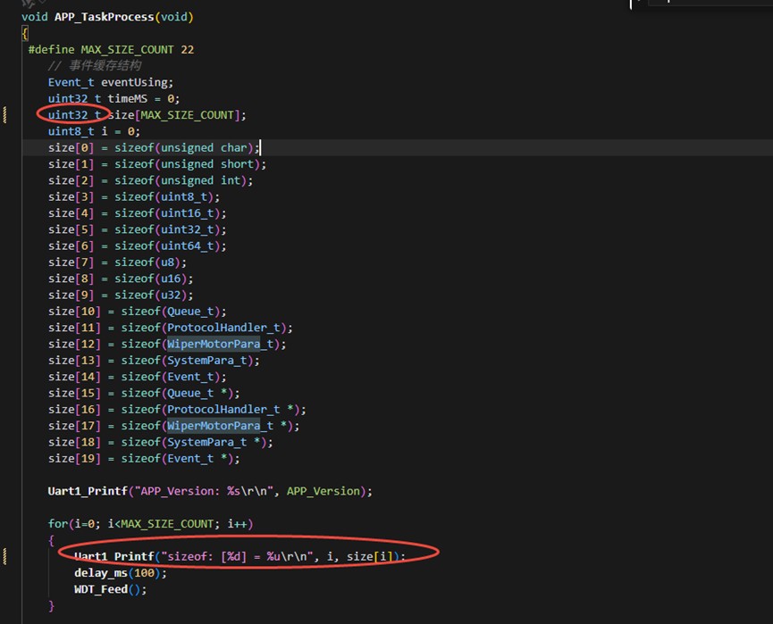

程序崩溃,猜测是,栈问题??
改成uint8_t size[MAX_SIZE_COUNT];,程序能运行,但是打印数据不对

发表于 2025-4-17 16:08:00 | 显示全部楼层
在嵌入式系统开发中,程序崩溃是一个常见且复杂的问题,尤其是涉及到栈溢出或栈管理不当的情况。根据您提供的信息,程序崩溃可能与栈问题有关。以下是对该问题的专业分析及建议。
1. 栈问题的可能性分析
栈是嵌入式系统中用于存储局部变量、函数调用信息(如返回地址)和临时数据的关键内存区域。栈溢出通常发生在以下情况:
局部变量过大:如果函数中定义了过大的局部变量(如数组),可能会超出栈的可用空间。
递归调用过深:递归函数如果没有合理的终止条件,会导致栈空间被快速耗尽。
中断嵌套过深:在中断服务程序(ISR)中,如果中断嵌套层数过多,也可能导致栈溢出。
在您的代码中,将变量 size 定义为 uint8t size[MAXSIZECOUNT],如果 MAXSIZECOUNT 的值较大,可能会导致栈空间不足,尤其是在栈空间有限的嵌入式系统中。
2. 栈问题的排查方法
为了确认是否是栈问题导致程序崩溃,可以采取以下步骤:
检查栈使用情况:通过调试工具或编译器提供的栈使用分析功能,查看栈的使用情况。如果栈使用接近或超过栈空间上限,则可能是栈溢出。
优化局部变量:将较大的局部变量(如数组)改为静态变量或全局变量,以减少栈的使用。
限制递归深度:如果使用了递归函数,确保递归深度在合理范围内,并考虑使用迭代替代递归。
检查中断嵌套:确保中断服务程序的执行时间尽可能短,并避免在中断中调用可能阻塞的函数。
3. 代码优化建议
针对您提到的代码修改,以下是一些优化建议:
减少栈使用:如果 MAXSIZECOUNT 的值较大,建议将 size 数组改为静态变量或全局变量,以减少栈的使用。例如:
  1. c
  2.   static uint8t size[MAXSIZECOUNT];
动态内存分配:如果系统支持动态内存分配,可以考虑使用 malloc 或 calloc 动态分配内存,但需要注意内存泄漏和碎片化问题。
栈空间调整:如果确认是栈空间不足,可以通过修改链接脚本或编译器配置,增加栈空间大小。
4. 其他可能的原因
除了栈问题,程序崩溃还可能由以下原因引起:
内存访问越界:访问数组或指针时超出合法范围,可能导致程序崩溃。
未初始化变量:使用未初始化的变量可能导致不可预测的行为。
硬件问题:如电源不稳定、时钟信号异常等硬件问题也可能导致程序崩溃。
5. 总结
程序崩溃可能与栈问题有关,尤其是当局部变量过大或递归调用过深时。建议通过调试工具检查栈使用情况,并优化代码以减少栈的使用。如果问题仍未解决,还需排查其他可能的原因,如内存访问越界或硬件问题。
希望以上分析对您有所帮助。如果问题持续存在,建议进一步提供代码片段和系统配置信息,以便更深入地分析和解决问题。
