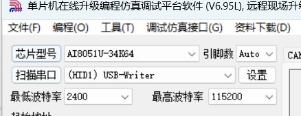

2、AIapp-ISP的下载
该软件主要用于单片机的部分配置及程序的下载。需要注意的是,软件的版本在不断更新和修复,推荐在官网下载最新的版本。
(需要方便的打开的话,可以添加桌面快捷方式)

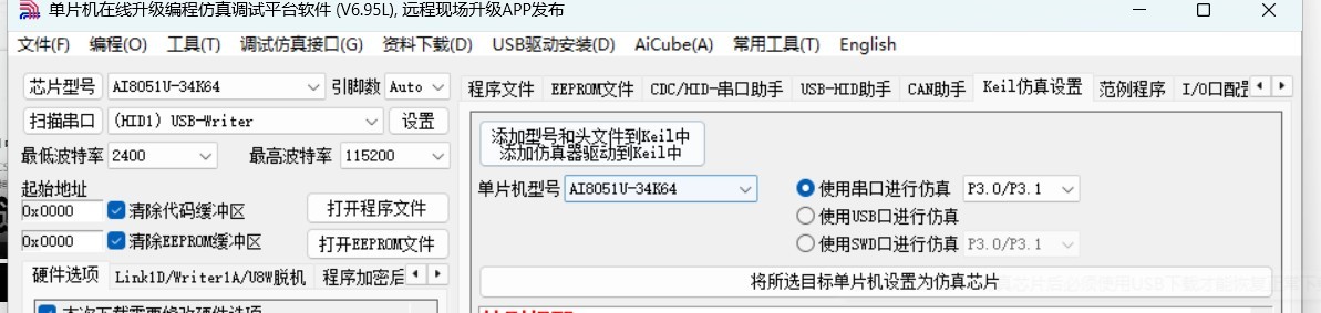

keil软件本身没有自带该型号的单片机,需要手动添加进keil目录,以便于后续的使用。
添加过程也很简单,打开先前下载的AIapp-isp-vx.xx,找到keil仿真设置,选择好对应的型号后,点击添加型号和头文件到keil中,然后选择你的keil软件安装目录,点击确定就ok了。

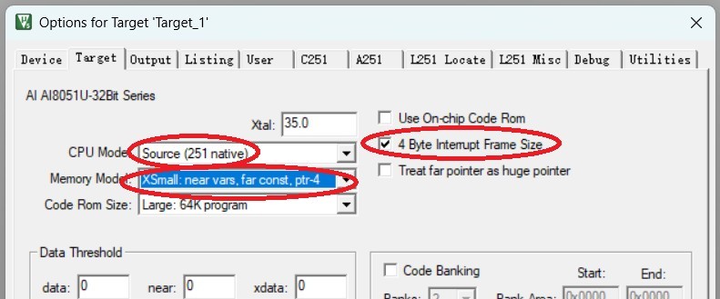

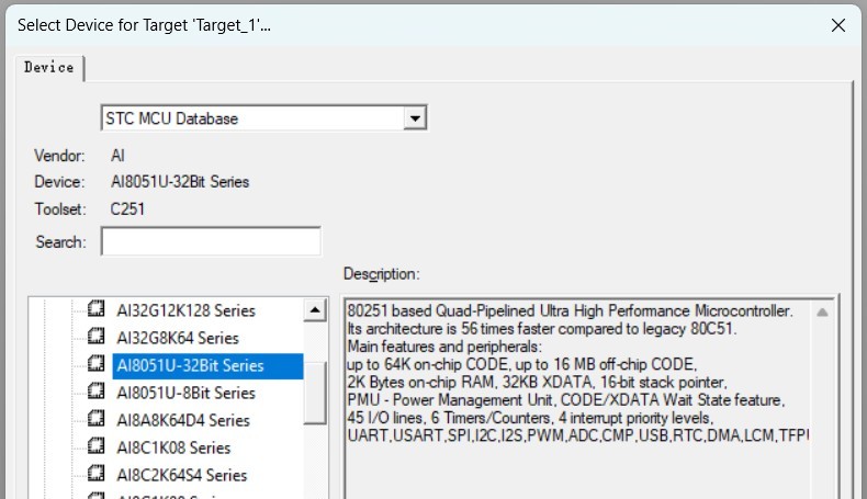

1、在新建工程选择芯片的时候,这里要切换到STC MCU系列,选择我们的AI8051U-32bit
2、工程新建完成后打开工程的配置,按照如图修改下列选项。
我这里建立工程的时候,CPU Mode已经是source 251了,只需要将memory mode切换到x small,再勾选4 byte interrupt frame size
这里我们先按照手册中的说明直接设置好,便于直接使用,在开发过程中碰到code size限制也要进行相应的修改。具体后续有需要再进行深入了解。

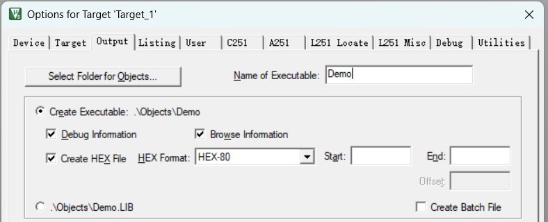

3、勾选 output下的 create hex file,以便于产生hex文件,后续下载它到芯片运行。
注意超过64k以后,需要将hex format修改为HEX-386。

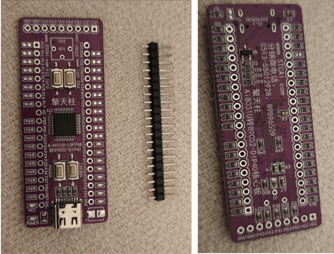

到这里芯片的工程配置就完成了。接下来就是程序的编写和烧录。我这里用到的是官方赠送的擎天柱ai8051u核心板。
如下图所示。拿到手时发现板子上缺少一些元件,不过没有影响。遗憾的是发现背后似乎掉了一个电阻。我们在焊接排针的时候一同补上,以免它影响我们后续的发挥。
这里拿出我库存的51单片机小开发板,将核心板直接替换上去,就可以使用。

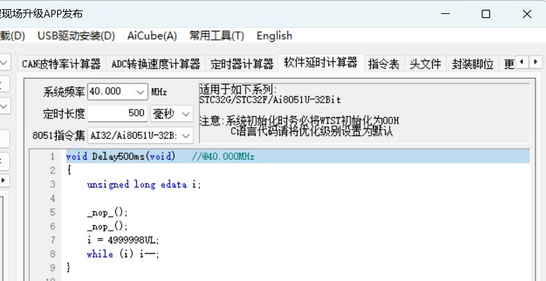

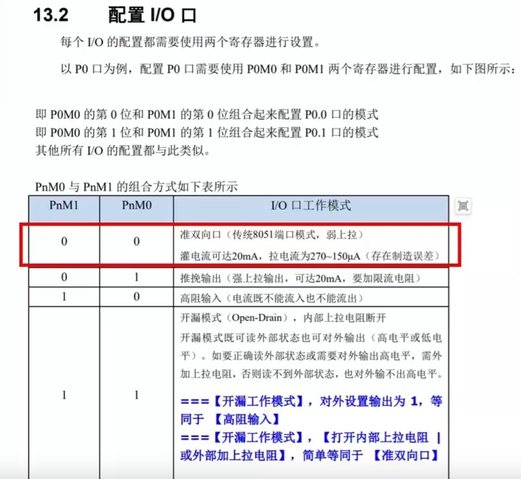

在我的这个开发板上,上面的led灯是接在P1口的。根据手册中配置好对应端口的工作模式。
然后再使用AIapp-ISP-vxxx软件让它帮我们生成一个500毫秒的延时。在程序中对led进行循环开关控制。
最终代码如下
#include <ai8051u.h>
void Delay500ms(void)        //@40.000MHz
        unsigned long edata i;
        _nop_();
        _nop_();
        i = 4999998UL;
        while (i) i--;
//根据自己的控制需要选择对应IO口的配置
void main()
        P1M0 = 0;
        P1M1 = 0;
        while(1)
                P1 = 0;
                Delay500ms();
                P1 = 0xff;
                Delay500ms();
