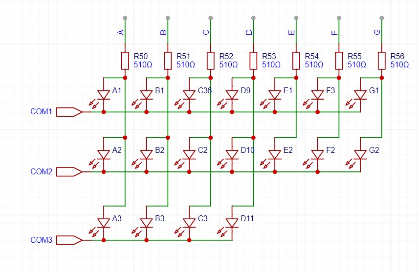

请教大神,我的电路如图所示,用STC8H4K32TL做的数码管显示。触摸功能可用,但LED灯点不亮,就是找到原因。

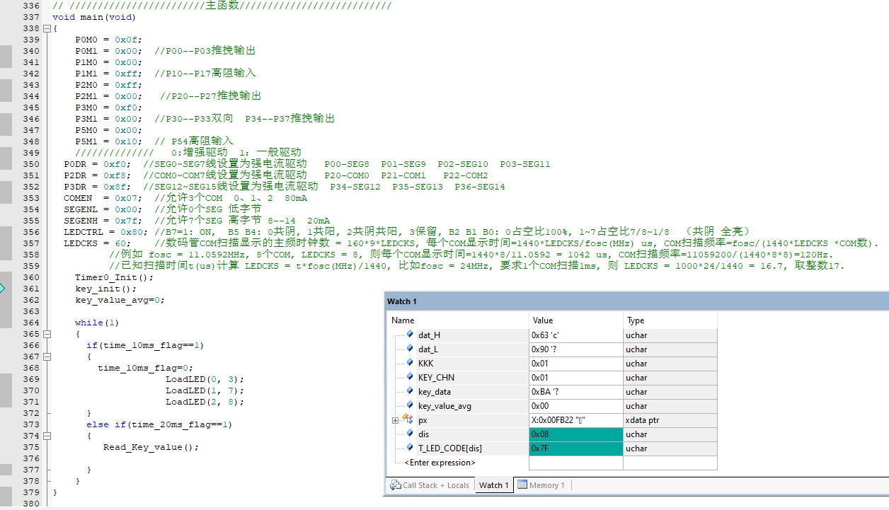

不使用硬件刷新输出,只用I/O高低电平控制,LED灯可以亮,就是硬件刷新时灯没有点亮。

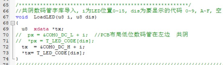

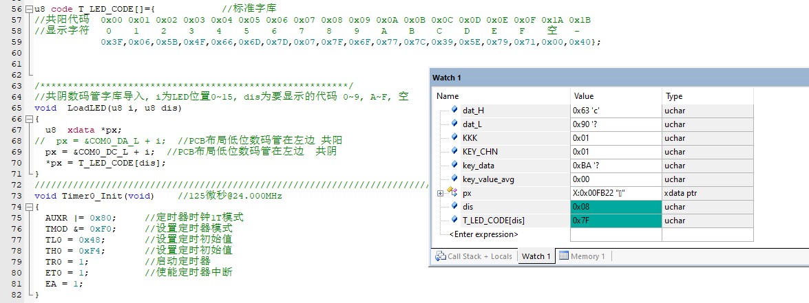

我在前面的初始化有这个指令,把前面的删了,放在主程序里还是一样,不能点亮

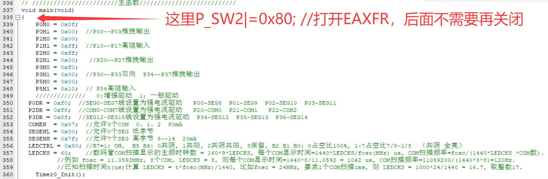

驱动LED有几个关键的操作步骤:
  • 相应的SEG和COMIO配置成推挽输出
  • 使能需要的SEG和COM端口
  • 设置LED驱动模式(共阴、 共阳、 共阴共阳)
  • 设置LED刷新频率
  • 对显示寄存器赋值(COM0..7_DA)(COM0..7_DC)
  • 启动LED驱动输出
以上步骤缺一不可,配置完就能正常显示了。

要用高位的数据,不是低位的数据
