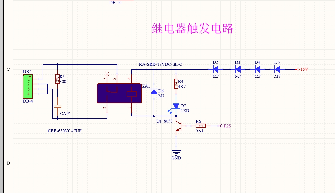

如图:我用的是858K64系列单片机,我用的P25口推挽模式进行三极管驱动,然后带一个12V的继电器,没找到15V的所以用4个1N4007进行压降,这个电路有没有问题,是否能可靠实用,求教!

关于您提到的STC8H单片机采用P25端口推挽模式进行三极管驱动的问题,以下是对电路设计的分析和建议:
1. 电路设计分析
1.1 P25端口推挽模式
STC8H单片机的P25端口在推挽模式下,输出电流能力较强,可以直接驱动三极管的基极。推挽模式的输出电平为高电平和低电平,能够有效控制三极管的导通与截止。
1.2 三极管驱动
您提到使用三极管驱动12V继电器,这是一个常见的应用场景。三极管作为开关器件,其基极电流由单片机的P25端口提供,集电极连接继电器,发射极接地。当P25输出高电平时,三极管导通,继电器吸合;当P25输出低电平时,三极管截止,继电器释放。
1.3 二极管压降
您使用4个1N4007二极管进行压降,以适配12V继电器。1N4007的典型正向压降为0.7V,4个串联后总压降约为2.8V。假设电源电压为15V,经过二极管压降后,继电器上的电压约为12.2V,基本满足12V继电器的需求。
2. 电路可靠性评估
2.1 三极管选择
确保所选三极管的集电极电流(Ic)和集电极-发射极电压(Vce)能够满足继电器的要求。继电器的线圈电流通常在几十毫安到几百毫安之间,三极管的Ic应大于继电器的线圈电流。同时,Vce应大于电源电压(15V)。
2.2 基极电阻
在P25端口和三极管基极之间应串联一个基极电阻,以限制基极电流,防止三极管过饱和或损坏。基极电阻的阻值可以根据以下公式计算:
\[ Rb = \frac{V{OH} - V{BE}}{IB} \]
其中,\( V{OH} \) 是P25端口的高电平输出电压,\( V{BE} \) 是三极管的基极-发射极电压(通常为0.7V),\( IB \) 是基极电流。
2.3 继电器保护
继电器线圈在断电时会产生反向电动势,可能损坏三极管。建议在继电器线圈两端并联一个续流二极管(如1N4007),以吸收反向电动势,保护三极管。
3. 改进建议
3.1 电源电压
如果条件允许,建议直接使用12V电源,避免使用二极管进行压降,以减少功耗和发热。
3.2 三极管型号
选择合适的三极管型号,确保其参数满足电路需求。常用的三极管型号有2N2222、S8050等。
3.3 基极电阻计算
根据实际电路参数,精确计算基极电阻的阻值,确保三极管工作在合适的饱和区。
4. 总结
您的电路设计基本合理,能够实现三极管驱动继电器的功能。为确保电路的可靠性和稳定性,建议注意以下几点:
在P25端口和三极管基极之间串联基极电阻,限制基极电流。
在继电器线圈两端并联续流二极管,吸收反向电动势,保护三极管。
如果条件允许,直接使用12V电源,避免使用二极管进行压降。
通过以上改进,您的电路将更加可靠和实用。希望这些建议对您有所帮助。

D6最好用快速二极管。D2-D5串接,理论上工作时能降压,但是继电器启动的瞬间电流是会很大的,也就是浪涌会大。可以用串电阻的方式。
